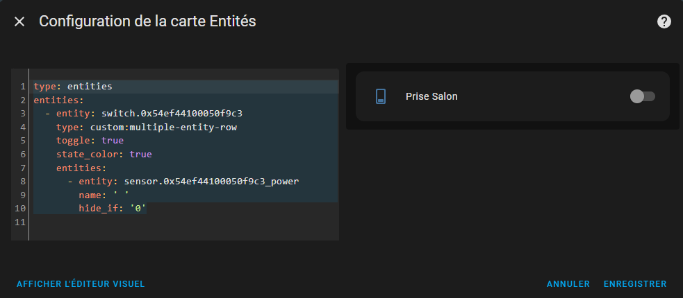

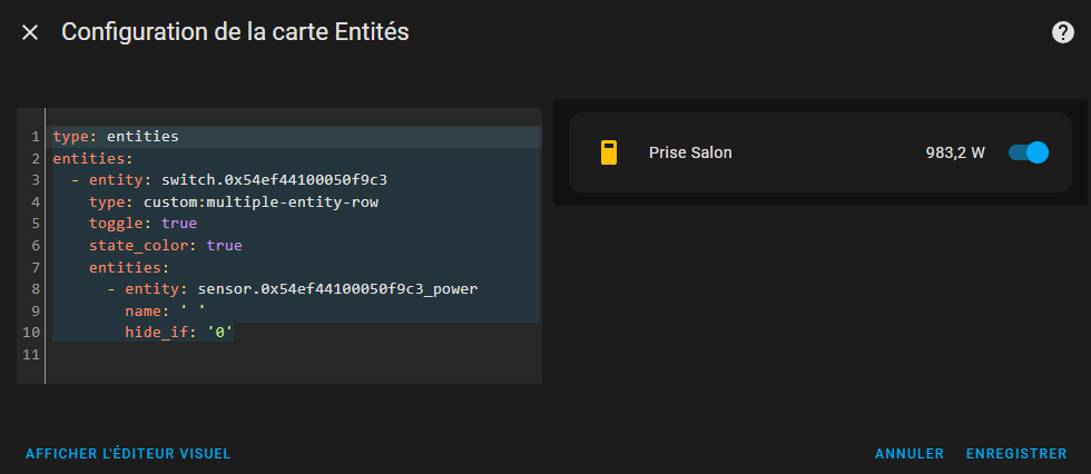

tu peut faire ca, avec la carte lovelace-multiple-entity-row
ta l’option hide pour cacher une entité suivant l’état d’une autre.
exemple
type: entities
  - entity: switch.0x54ef44100050f9c3
    type: custom:multiple-entity-row
    toggle: true
    state_color: true
      - entity: sensor.0x54ef44100050f9c3_power
        hide_if: '0'

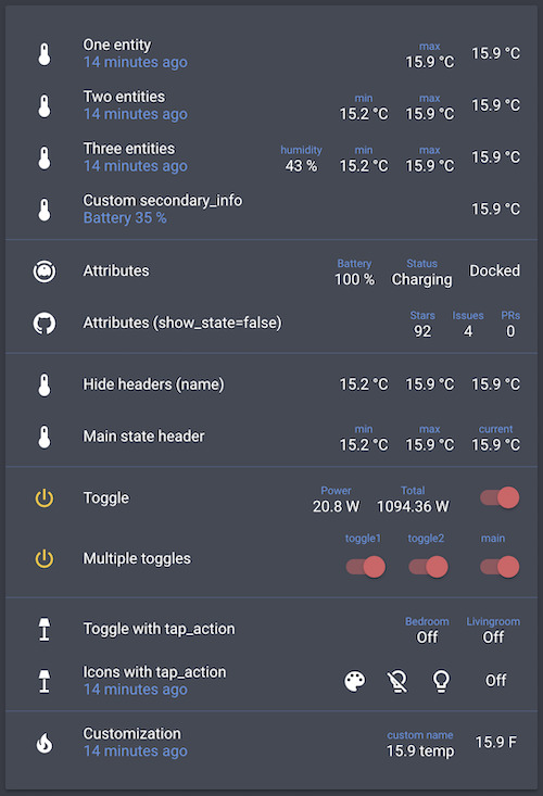

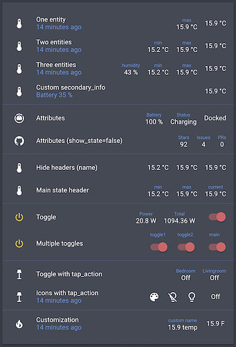

Il y avais un sujet dans le même genre Usage vertical stack - 3 infos sur une meme ligne
Oui une multiple-entity-row c’est ce que j’allais proposer. Et pour ne pas afficher la valeure si ton entité retourne 0W j’imagine qu’il faut coupler cela avec une conditional card
Même pas besoin, multiple-entity-row permet de le faire.
Hiding
The hide_if option can be used to hide an entity if its state or attribute value matches the specified criteria. It can be used directly with a string, number or boolean value (i.e. hide_if: 'off'), as a list with several values, or as an object with one or more of the options listed below.
