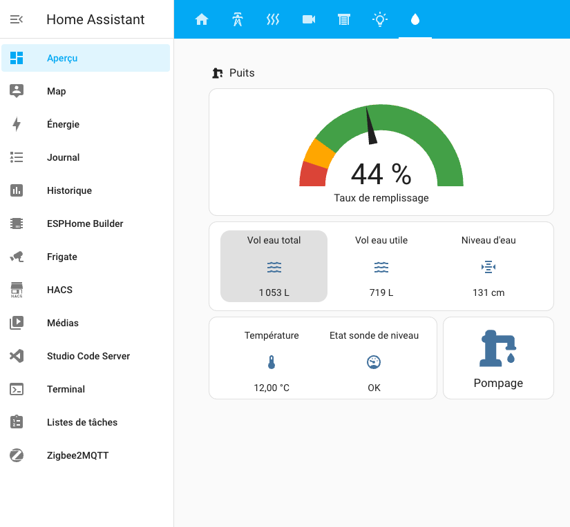

j’ai installé un capteur (via esp32) pour mesurer la hauteur d’eau de mon puits.
Jusque la pas de souci, ça fonctionne:
Maintenant je voudrait connaitre la hauteur max du puits, sans limite de temps, en gros dan l’idée, à chaque fois que la hauteur d’eau dépasse la valeur max stokée sur HA, on la met à jour, sinon on fait rien.
Comment puis-je faire cela dans HA ?
