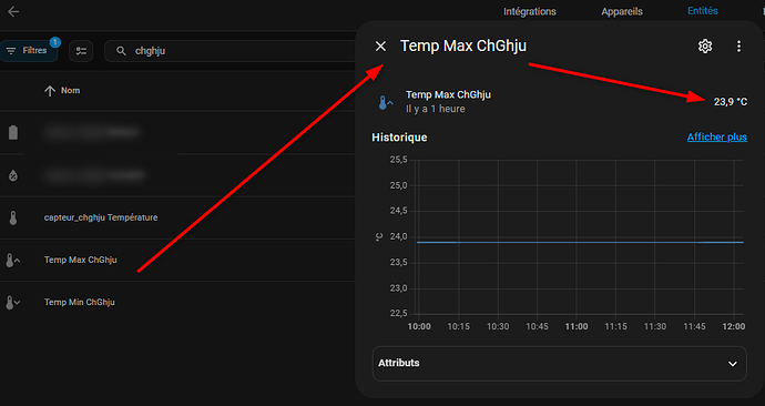

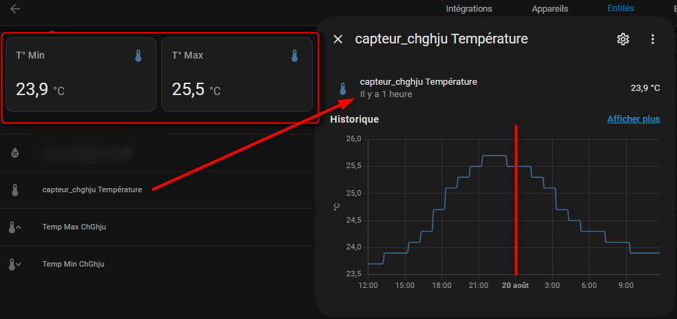

Je me permets de ré ouvrir ce sujet, car j’ai un tit souci aussi :
J’ai un capteur de T° qui fonctionne très bien.
Dans l’image ci dessous, c’est la capture de l’historique de l’entité « capteur_chghju_température »
ainsi qu’un image T°Min et T°Max fait avec la carte stat.
Tout fonctionne
J’ai essayé de créer 2 sensors Min et Max de la sorte (afin de récupérer les valeurs JOURNALIERE comme le fait la carte stat) :
template:
- trigger:
- platform: time
at: "00:00:00"
- platform: template
value_template: "{{ states('sensor.capteur_chghju_temperature') | float > states('sensor.capteur_chghju_temperature_max') | float }}"
sensor:
- name: Temp Max ChGhju
unique_id: capteur_chghju_temperature_max
unit_of_measurement: "°C"
device_class: temperature
icon: mdi:thermometer-chevron-up
state: "{{ states('sensor.capteur_chghju_temperature') }}"
attributes:
datetime: "{{ now() }}"
- trigger:
- platform: time
at: "00:00:00"
value_template: "{{ states('sensor.capteur_chghju_temperature') | float < states('sensor.capteur_chghju_temperature_min') | float}}"
sensor:
- name: Temp Min ChGhju
unique_id: capteur_chghju_temperature_min
icon: mdi:thermometer-chevron-down
attributes:

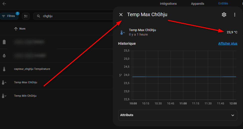

Seulement, la valeur Max semble fonctionner, mais débute à 10h, date de création du sensors et ne prends pas la valeur Max du jour qui est de 25,5°, est-ce normal ?
Pour la valeur Mini, je n’ai aucune valeur et aucune erreur
