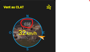

Et bien encore une question, je souhaiterais mettre en couleur FIXE la partie qui indique l’orientation du vent en points cardinaux,
donc je me suis dit qu’il fallait probablement ajouter une ligne du genre :
ha-card > div.content > div.value-sensors > div > span.xxxxxxxx {
color: DodgerBlue !important;
Mais évidement même après avoir regarder la documentation je ne trouve pas la valeur qu’il faut mettre… :roll_eyes:
Voilà pour l’orientation :
    ha-card > div.content > div.indicator-sensors > div > span.abbr {
      color: yellow !important;
