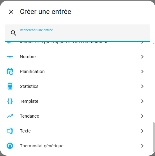

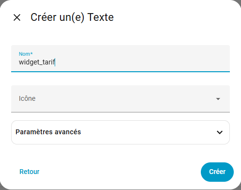

Pour l’erreur suivante, je pense que tu n’as pas créer l’input_text. Pour le faire il faut que tu ailles dans Paramètres → Appareils et services → onglet « Entrées » → Créer une entrée et choisir une Entrée « Texte ».
Tu dois mettre dans « Nom* » : « widget_tarif »
Puis tu cliques sur « Créer »
Une fois cela fait, tu dois ouvrir l’entrée créée puis mettre ceci dans la zone grise : « 0|01:00|6.0|1|13:00|2.0|0|02:00|4.0 ».
Ensuite tu crées une nouvelle entrée texte de la même manière, entrée que tu nommeras « widget_tarif_backup » et tu copieras le même texte que précédemment dans la zone grise de cette nouvelle entrée.
Une fois que cela sera fait, reviens vers moi pour la suite si tu as toujours des erreurs.
