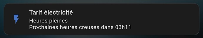

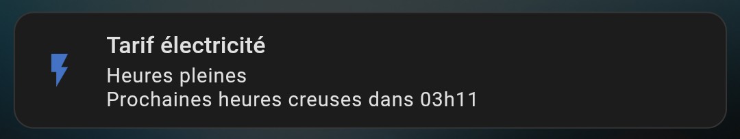

Affichage graphique des Heures pleines/creuses
J’ai fait ça
primary: Tarif électricité
secondary: |
  {% if is_state('binary_sensor.heures_creuses','on') %}
  Heures creuses
  Heures pleines
  Prochaines heures creuses dans {{ states('sensor.prochaine_heure_creuse') }}
icon: |
    mdi:leaf
    mdi:flash
multiline_secondary: true
entity: binary_sensor.heures_creuses
color: |
    #00b050
    #4472c4
features_position: bottom
grid_options:
  columns: 12
  rows: auto
  - template:
  - binary_sensor:
      - name: Heures creuses
        unique_id: heures_creuses
        state: >
          {% set m = now().hour * 60 + now().minute %}
          {{ (60 <= m < 420) or (720 <= m < 840) }}
          {# 01:00-07:00 (60-420) ou 12:00-14:00 (720-840) #}
  - sensor:
      - name: Prochaine heure creuse
        unique_id: prochaine_heure_creuse
        state: >
          {% set now_ts = as_timestamp(now()) %}
          {% set t1 = as_timestamp(today_at('01:00')) %}
          {% set t2 = as_timestamp(today_at('12:00')) %}
          {# Prochain début de plage HC (aujourd'hui), sinon demain 01:00 #}
          {% set candidates = [t1, t2] %}
          {% set future = candidates | select('gt', now_ts) | list %}
          {% if is_state('binary_sensor.heures_creuses', 'on') %}
            Maintenant
            {% if future | length > 0 %}
              {% set next_ts = future | min %}
              {% set next_ts = t1 + 86400 %}
            {% set diff = (next_ts - now_ts) | int %}
            {{ '%02dh%02d' % ((diff // 3600), ((diff % 3600) // 60)) }}

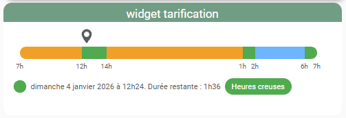

Je te propose un truc dans la journée

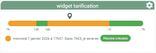

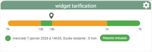

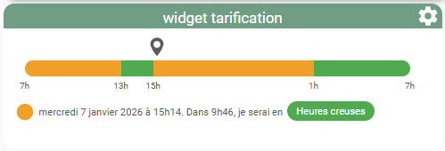

Voici ce que ça donne en custom:button-card :
Je vais juste ajouter de quoi configurer la carte (définition des plages d’heures creuses avec choix entre 1 ou deux plages et définition d’une plage d’heures super creuses avec choix de l’afficher ou pas).
Je posterai le code dans la foulée.
4 « J'aime »
Je suis intéressé par ton code pour la custom:button-card…
Tu te bases sur le sensor “tarif_actuel_ttc“ ?
Il me reste quelques lignes de code à finaliser et je posterai celui-ci (aujourd’ui ou demain normalement)
essai

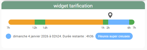

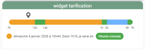

Code finalisé (en espérant qu’il ne reste pas quelques bugs)… Pour ceux qui vont lire ce post, ne prenez pas peur, le code fait pas loin de 1600 lignes (sans parler du script, des input_text et du capteur qui vont avec).
Pour le principe de fonctionnement, je suis parti des divers éléments récupérés sur le site d’Enedis notamment, afin de fixer les « règles » de fonctionnement suivantes :
  • la durée des « heures creuses » est de 8 heures (sur 24 heures glissantes entre 07:00 et 07:00 du jour suivant) ;
  • les heures creuses sont constituées d’une plage principale située entre 23h00 et 07h00 du matin le jour suivant ;
  • la durée minimale de la plage principale est de 5 heures et en cas de plage secondaire, elle ne peut excéder 6 heures (il ne peut pas y avoir une plage principale d’une durée de 7 heures avec une plage secondaire d’une durée d’une heure) ;
  • une plage secondaire est possible (si la durée de la plage principale est inférieure à 8 heures). Dans ce cas, la plage secondaire est comprise entre 11h00 et 17h00 ;
  • la durée de la plage secondaire est fonction de la durée de la plage principale, elle peut donc être de 2 heures, 2 heures et 30 minutes ou 3 heures ;
  • il est possible d’avoir une plage « Heures Super Creuses » (offre Charge’Heures Électricité de Total Energies) située entre 02h00 et 06h00 du matin (uniquement possible quand il y a une plage principale d’une durée de 8 heures).
A partir de ces règles, j’ai donc concu la carte suivante permettant da’fficher en temps réel la ou les plages d’heures creuses (et d’heures super creuses le cas échéant) en fonction de ce qui vous aura été imposé par Enedis (la ou les plages sont indiquées sur vos factures et votre contrat d’électricité). La carte permet donc de saisir votre ou vous plages et de les mémoriser dans un input_text (nommé « input_text.widget_tarif »). Un deuxième input_text nommé « input_text.widget_tarif_backup » permet d’annuler une configuration en cours de saisie si nécessaire. La configuration initiale de la carte se fait en cliquant sur l’engrenage en haut à droite de celle-ci.

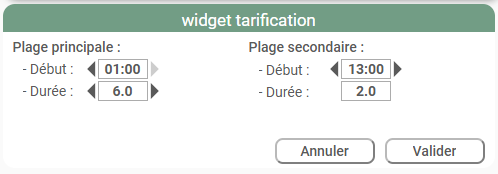

Vous pourrez donc définir le début et la durée de la plage principale, le début de la plage secondaire si la durée de la plage principale est de moins de 8 heures et mettre une plage Heures super Creuses si toutes les conditions sont réunies.
Le pilotage de la carte est assuré par un script (affichage de la configuration, annulation et validation).
L’input_text.widget_tarif a cette forme : « 0|01:00|6.0|1|13:00|2.0|0|02:00|4.0 ». Le code récupère chaque valeur par un split(« | ») afin d’assurer le fonctionnement dynamique de la carte : déplacement du curseur, couleur du disque devant le commentaire, texte du commentaire et répresentation graphique de la (ou des plages) sur la barre.
Voici le script (à coller dans script.yaml) :

Le code de la carte :
type: custom:button-card
name: widget tarification
show_icon: false
show_state: false
show_label: true
entity: sensor.time
tap_action:
  action: none

      styles:
        card:
          - height: 24px
          - width: 24px
          - border-radius: 0px
          - border: none
          - background: transparent
          - display: |
                const p = states["input_text.widget_tarif"].state.split("|");
                return (p[0] === "0" && p[3] === "1") ? "block" : "none";
        name:
          - color: rgba(90,90,90,1.0)
          - font-size: 0.7rem
  hour_4:
    card:
          const [h, m] = p[1].split(":").map(Number);
          return m === 0 ? `${h}h` : `${h}h${String(m).padStart(2,"0")}`;
      styles:
        card:
          - height: 24px
          - width: 24px
          - border: none
          - display: |
                return p[0] === "0" ? "block" : "none";
        name:
          - font-size: 0.7rem
  hour_5:
    card:
          const [h, m] = p[7].split(":");
          const hour = parseInt(h);
          return m === "00" ? `${hour}h` : `${hour}h${m}`;
      styles:
        card:
          - height: 24px
          - width: 24px
          - border: none
          - display: |
                return (p[6] === "1" && p[0] === "0") ? "block" : "none";
        name:
          - font-size: 0.7rem
  hour_6:
    card:
          const [h, m] = p[7].split(":").map(Number);
          const start = h * 60 + m;
          const duree = parseFloat(p[8]);
          const end = (start + duree * 60) % (24 * 60);
          const hh = Math.floor(end / 60);
          const mm = end % 60;
          const mmStr = mm === 0 ? "" : String(mm).padStart(2, "0");
          return mm === 0 ? `${hh}h` : `${hh}h${mmStr}`;
      styles:
        card:
          - height: 24px
          - width: 24px
          - border: none
          - display: |
                return (p[0] === "0" && p[6] === "1") ? "block" : "none";
        name:
          - font-size: 0.7rem
  hour_7:
    card:
          const [h,m] = p[1].split(":").map(Number);
          const start = h*60 + m;
          const duree = parseFloat(p[2]);
          const end = (start + duree*60) % 1440;
          return mm === 0 ? `${hh}h` : `${hh}h${String(mm).padStart(2,"0")}`;
      styles:
        card:
          - height: 24px
          - width: 24px
          - border: none
          - display: |
        name:
          - font-size: 0.7rem
  icon:
    card:
      icon: mdi:circle
      styles:
        card:
          - height: 24px
          - width: 24px
          - border: none
          - display: |
                return states["input_text.widget_tarif"].state.split("|")[0] === "0"
                  ? "block"
                  : "none";
        icon:
          - width: 100%
          - color: |
                const now = new Date();
                const cur = now.getHours() * 60 + now.getMinutes();
                const toMin = t => {
                  const [h,m] = t.split(":").map(Number);
                  return h*60 + m;
                let hc = [];
                let hsc = [];
                hc.push([toMin(p[1]), toMin(p[1]) + p[2]*60]);
                if (p[3] === "1")
                  hc.push([toMin(p[4]), toMin(p[4]) + p[5]*60]);
                if (p[6] === "1")
                  hsc.push([toMin(p[7]), toMin(p[7]) + p[8]*60]);
                const inRange = (arr) =>
                  arr.some(([s,e]) => (cur>=s && cur<e) || (e>1440 && cur<(e-1440)));
                if (inRange(hsc)) return "rgba(110,180,260,1.0)";
                if (inRange(hc))  return "rgba(80,170,80,1.0)";
                return "rgba(240,160,40,1.0)";
  comment:
    card:
          const d = new Date();
          const cur = d.getHours()*60 + d.getMinutes();
          const days = ["dimanche","lundi","mardi","mercredi","jeudi","vendredi","samedi"];
          const months = ["janvier","février","mars","avril","mai","juin","juillet","août","septembre","octobre","novembre","décembre"];
            return h*60 + m;
          let zones = [];
          zones.push({ s: toMin(p[1]), e: toMin(p[1]) + p[2]*60, type: "HC" });
          if (p[3] === "1")
            zones.push({ s: toMin(p[4]), e: toMin(p[4]) + p[5]*60, type: "HC" });
          if (p[6] === "1")
            zones.push({ s: toMin(p[7]), e: toMin(p[7]) + p[8]*60, type: "HSC" });
          const inZone = zones.find(z =>
            (cur>=z.s && cur<z.e) || (z.e>1440 && cur<(z.e-1440))
          const pad = n => ("0"+n).slice(-2);
          const dateTxt = `${days[d.getDay()]} ${d.getDate()} ${months[d.getMonth()]} ${d.getFullYear()} à ${pad(d.getHours())}h${pad(d.getMinutes())}`;
          if (inZone) {
            let end = inZone.e > 1440 && cur < (inZone.e-1440)
              ? inZone.e - 1440
              : inZone.e;
            const delta = end - cur;
            const rem = delta < 60 ? `${delta} min` : `${Math.floor(delta/60)}h${pad(delta%60)}`;
            return `${dateTxt}. Durée restante : ${rem}`;
          const next = zones
            .map(z => (z.s <= cur ? z.s + 1440 : z.s))
            .sort((a,b)=>a-b)[0];
          const delta = next - cur;
          return `${dateTxt}. Dans ${rem}, je serai en`;
      styles:
        card:
          - border-radius: 0
          - border: none
          - width: auto
          - height: 24px
          - display: |
                  ? "block"
                  : "none";
        name:
          - font-size: 0.8rem
  label:
    card:
          const cur = now.getHours()*60 + now.getMinutes();
            return h*60 + m;
          let hc = [];
          let hsc = [];
          if (p[3] === "1")
          if (p[6] === "1")
          if (inRange(hsc)) return "Heures super creuses";

  plage_principale:
    card:
      name: "Plage principale :"
      styles:
        card:
          - width: auto
          - height: auto
          - background-color: var(--card-background-color)
          - border: none
          - border-radius: 0
          - display: |
                return p[0] === "1" ? "block" : "none";
        name:
          - font-size: 1.0rem
          - font-weight: 500
  debut_principale:
    card:
      name: "- Début :"
      styles:
        card:
          - width: auto
          - height: auto
          - border: none
          - border-radius: 0
          - display: |
        name:
          - font-size: 1.0rem
  config_debut_principale:
    card:
      custom_fields:
        btn_less:
          card:
            icon: mdi:menu-left
            styles:
              card:
                - width: 38px
                - height: 38px
                - border-radius: 0
                - border: none
                - padding: 0
                - pointer-events: |
                      const p = states["input_text.widget_tarif_backup"].state.split("|");
                      return p[1] === "23:00" ? "none" : "auto";
                - "--button-card-ripple-color": transparent
                - "--button-card-ripple-pressed-color": transparent
              icon:
                - width: 100%
                - color: |
                        ? "rgba(90,90,90,0.3)"
                        : "rgba(90,90,90,1.0)";
            tap_action:
              action: call-service
              service: input_text.set_value
              service_data:
                entity_id: input_text.widget_tarif
                value: |
                    const d = parseFloat(p[2]);
                    let [h,m] = p[1].split(":").map(Number);
                    let debut = (h*60 + m - 30 + 1440) % 1440;
                    if (!(debut >= 23*60 || debut < 7*60)) return p.join("|");
                    const fin = (debut + d*60) % 1440;
                    if (fin > 7*60) return p.join("|");
                    const hh = String(Math.floor(debut/60)).padStart(2,"0");
                    const mm = String(debut%60).padStart(2,"0");
                    p[1] = `${hh}:${mm}`;
                    return p.join("|");
        value:
          card:
                return p[1];
            styles:
              card:
                - width: 50px
                - height: 20px
                - border-radius: 0
                - border: 1px solid rgba(90,90,90,0.5)
                - padding: 0
              name:
                - font-size: 1.0rem
                - font-weight: bold
        btn_more:
          card:
            icon: mdi:menu-right
            styles:
              card:
                - width: 38px
                - height: 38px
                - border-radius: 0
                - border: none
                - padding: 0
                - pointer-events: |
                      if (duree >= 8.0) return "none";
                      const debut = h*60 + m;
                      const fin = (debut + duree*60) % (24*60);
                      return fin > 7*60 ? "none" : "auto";
              icon:
                - width: 100%
                - color: |
                      if (duree >= 8.0)
                        return "rgba(90,90,90,0.3)";
                      return fin >= 7*60
            tap_action:
              service_data:
                value: |
                    let debut = (h*60 + m + 30) % 1440;
                    if (fin > 7*60) return p.join("|");  // > et non >=
                    return p.join("|");
      styles:
        card:
          - width: 80px
          - height: 20px
          - background-color: transparent
          - border: none
          - border-radius: 0
          - display: |
        custom_fields:
          btn_less:
            - position: absolute
            - left: "-10px"
          value:
            - left: 15px
          btn_more:
            - right: "-10px"
  duree_principale:
    card:
      name: "- Durée :"
      styles:
        card:
          - width: auto
          - height: auto
          - border: none
          - border-radius: 0
          - display: |
        name:
          - font-size: 1.0rem
  config_duree_principale:
    card:
      custom_fields:
        btn_less:
          card:
            icon: mdi:menu-left
            styles:
              card:
                - width: 38px
                - height: 38px
                - border-radius: 0
                - border: none
                - padding: 0
                - pointer-events: |
                      return duree <= 5.0 ? "none" : "auto";
              icon:
                - width: 100%
                - color: |
                      return duree <= 5.0
            tap_action:
              service_data:
                value: |
                    const p=states["input_text.widget_tarif"].state.split("|");
                    let d1=parseFloat(p[2]);
                    if(d1===8.0)d1=6.0;
                    else if(d1===6.0)d1=5.5;
                    else if(d1===5.5)d1=5.0;
                    p[2]=d1.toFixed(1);
                    if(d1<8.0)p[6]="0";
                    if(d1===8.0){
                      p[3]="0";
                      p[5]="0.0";
                    }else{
                      p[3]="1";
                      const d2=8-d1;
                      p[5]=d2.toFixed(1);
                      let[h,m]=p[4].split(":").map(Number);
                      let debut=h*60+m;
                      if(debut<660)debut=660;
                      if(debut+d2*60>1020)debut=1020-d2*60;
                      const hh=String(Math.floor(debut/60)).padStart(2,"0");
                      const mm=String(debut%60).padStart(2,"0");
                      p[4]=`${hh}:${mm}`;
                    return p.join("|");
        value:
          card:
                return p[2];
            styles:
              card:
                - width: 50px
                - height: 20px
                - border-radius: 0
                - padding: 0
              name:
                - font-size: 1.0rem
                - font-weight: bold
        btn_more:
          card:
            styles:
              card:
                - width: 38px
                - height: 38px
                - border-radius: 0
                - border: none
                - padding: 0
                - pointer-events: |
                      return duree >= 8.0 ? "none" : "auto";
              icon:
                - width: 100%
                - color: |
                      return duree >= 8.0
            tap_action:
              service_data:
                value: |
                    if(d1===5.0)d1=5.5;else if(d1===5.5)d1=6.0;else if(d1===6.0)d1=8.0;
                    p[2]=d1.toFixed(1);
                    if(d1>6.0){
                      const dureeMin=d1*60;
                      let debut=420-dureeMin;
                      if(debut<0)debut+=1440;
                      if(debut<1380)debut+=1440;
                      p[1]=`${hh}:${mm}`;
                    if(d1===8.0){
                      p[3]="0";
                      p[5]="0.0";
                      p[4]="11:00";
                    }else{
                      p[3]="1";
                      const d2=8-d1;
                      p[5]=d2.toFixed(1);
                      let debut=h*60+m;
                      p[4]=`${hh}:${mm}`;
                    return p.join("|");
      styles:
        card:
          - width: 80px
          - height: 20px
          - border: none
          - border-radius: 0
          - display: |
        custom_fields:
          btn_less:
            - left: "-10px"
          value:
            - left: 15px
          btn_more:
            - right: "-10px"
  plage_secondaire:
    card:
      name: "Plage secondaire :"
      styles:
        card:
          - width: auto
          - height: auto
          - border: none
          - border-radius: 0
          - display: |
        name:
          - font-size: 1.0rem
          - font-weight: 500
  debut_secondaire:
    card:
      name: "- Début :"
      styles:
        card:
          - width: auto
          - height: auto
          - border: none
          - border-radius: 0
          - padding-left: 10px
          - display: |
                return (p[0] === "1" && p[3] === "1") ? "block" : "none";
        name:
          - font-size: 1.0rem
  config_debut_secondaire:
    card:
      custom_fields:
        btn_less:
          card:
            icon: mdi:menu-left
            styles:
              card:
                - width: 38px
                - height: 38px
                - border-radius: 0
                - border: none
                - padding: 0
                - pointer-events: |
                      const [h,m] = p[4].split(":").map(Number);
                      return debut <= 11*60 ? "none" : "auto";
              icon:
                - width: 100%
                - color: |
                      return p[4] === "11:00"
            tap_action:
              service_data:
                value: |
                    let [h,m] = p[4].split(":").map(Number);
                    let debut = h*60 + m;
                    if (debut <= 11*60) return p.join("|");
                    debut = (debut - 30 + 24*60) % (24*60);
                    if (debut < 11*60) debut = 11*60;
                    p[4] = `${hh}:${mm}`;
                    return p.join("|");
        value:
          card:
                return p[4];
            styles:
              card:
                - width: 50px
                - height: 20px
                - border-radius: 0
                - padding: 0
              name:
                - font-size: 1.0rem
                - font-weight: bold
        btn_more:
          card:
            styles:
              card:
                - width: 38px
                - height: 38px
                - border-radius: 0
                - border: none
                - padding: 0
                - pointer-events: |
                      const dureePrincipale = parseFloat(p[2]);
                      const dureeSecondaire = 8.0 - dureePrincipale;
                      const debutMax = (17*60) - (dureeSecondaire*60);
                      return debut >= debutMax ? "none" : "auto";
              icon:
                - width: 100%
                - color: |
            tap_action:
              service_data:
                value: |
                    if (debut >= debutMax) return p.join("|");
                    debut = (debut + 30) % (24*60);
                    if (debut > debutMax) debut = debutMax;
                    return p.join("|");
      styles:
        card:
          - width: 80px
          - height: 20px
          - border: none
          - border-radius: 0
          - display: |
        custom_fields:
          btn_less:
            - left: "-10px"
          value:
            - left: 15px
          btn_more:
            - right: "-10px"
  duree_secondaire:
    card:
      name: "- Durée :"
      styles:
        card:
          - width: auto
          - height: auto
          - border: none
          - border-radius: 0
          - display: |
        name:
          - font-size: 1.0rem
  config_duree_secondaire:
    card:
      custom_fields:
        value:
          card:
                const dureeSecondaire = (8.0 - dureePrincipale).toFixed(1);
                return dureeSecondaire;
            styles:
              card:
                - width: 50px
                - height: 20px
                - border-radius: 0
                - padding: 0
              name:
                - font-size: 1.0rem
                - font-weight: bold
      styles:
        card:
          - width: 80px
          - height: 20px
          - border: none
          - border-radius: 0
          - display: |
        custom_fields:
          value:
            - left: 15px
  plage_super_creuses:
    card:
      name: "Heures Super Creuses :"
      styles:
        card:
          - width: auto
          - height: auto
          - border: none
          - border-radius: 0
          - display: |
                return (p[2] === "8.0" && p[1] === "23:00" && p[0] === "1") ? "block" : "none";
        name:
          - font-size: 1.0rem
          - font-weight: 500
  btn_super_creuses:
    card:
      custom_fields:
        slider:
          card:
            styles:
              card:
                - width: 34px
                - height: 16px
                - border: none
                - background: rgba(90,90,90,0.3)
            tap_action:
              service_data:
                value: |
                    if (!(p[2] === "8.0" && p[1] === "23:00")) {
                      p[6] = "0";
                      return p.join("|");
                    if (p[6] === "1") {
                      p[6] = "0";
                    } else {
                      p[6] = "1";
                      p[7] = "02:00";
                      p[8] = "4.0";
                    return p.join("|");
        button:
          card:
            styles:
              card:
                - width: 20px
                - height: 20px
                - border: none
                - box-shadow: |
                      return p[6] === "1"
                        ? "0 0 4px 4px rgba(110,180,260,0.9)"
                        : "none";
                - background: |
                      return p[6] === "1" ? "rgba(0,162,232,1.0)" : "rgba(141,141,141,1.0)";
            tap_action:
              service_data:
                value: |
                      p[6] = "0";
                      return p.join("|");
                    if (p[6] === "1") {
                      p[6] = "0";
                    } else {
                      p[6] = "1";
                      p[7] = "02:00";
                      p[8] = "4.0";
                    return p.join("|");
      styles:
        card:
          - width: 50px
          - height: 30px
          - background-color: rgba(90,90,90,0.05)
          - border: none
          - border-radius: 999px
          - pointer-events: auto
          - display: |
        custom_fields:
          slider:
            - top: 7px
            - left: 7px
          button:
            - top: 5px
            - left: |
                  return p[6] === "1" ? "25px" : "5px";
      tap_action:
        service_data:
          value: |
              const s = states["input_text.widget_tarif"].state;
              const p = s.split("|");
              p[6] = p[6] === "0" ? "1" : "0";
              return `${p[0]}|${p[1]}|${p[2]}|${p[3]}|${p[4]}|${p[5]}|${p[6]}|${p[7]}|${p[8]}`;
  btn_annuler:
    card:
      styles:
        card:
          - width: 100px
          - height: 26px
          - border: 2px rgba(32,32,32,0.5) outset
          - border-radius: 8px
          - display: |
        name:
          - font-size: 1.0rem
          - font-weight: 500
      tap_action:
        service: script.widget_tarif_configurator
        service_data:
          action: cancel
  btn_valider:
    card:
      styles:
        card:
          - width: 100px
          - height: 26px
          - display: |
        name:
          - font-size: 1.0rem
          - font-weight: 500
      tap_action:
        service_data:
          action: validate
styles:
  card:
    - aspect-ratio: 3/1
    - position: relative
    - border: none
    - background: |-
        linear-gradient(to bottom,
          rgba(114,157,133,1.0) 0px,
          rgba(114,157,133,1.0) 28px,
          var(--card-background-color) 28px)
    - pointer-events: none
  name:
    - align-self: start
    - margin-top: "-14px"
    - color: var(--card-background-color)
  custom_fields:
    config:
      - right: "-12px"
      - top: 0px
    bar:
      - left: 24px
      - top: 64px
    cursor:
      - top: 32px
      - left: |
            const now = d.getHours() * 60 + d.getMinutes();
            let minutes = now - 420;
            if (minutes < 0) minutes += 1440;
            const px = (minutes / 60) * 18;
            return `${24 + px}px`;
    hour_1:
      - top: 80px
      - left: 12px
    hour_2:
      - top: 80px
      - left: |
            const [h, m] = p[4].split(":").map(Number);
            let minutes = start - 420;
            return `${12 + px}px`;
    hour_3:
      - top: 80px
      - left: |
            const duree = parseFloat(p[5]);
            let minutes = end - 420;
    hour_4:
      - top: 80px
      - left: |
    hour_5:
      - top: 80px
      - left: |
    hour_6:
      - top: 80px
      - left: |
    hour_7:
      - top: 80px
      - left: |
            const end = (start + duree * 60) % 1440;
            if (minutes <= 0) minutes += 1440;
    icon:
      - top: 110px
      - left: 12px
    comment:
      - top: 110px
      - left: 40px
    label:
      - top: 110px
      - left: |
            function getTextWidth(text, fontSize) {
              const canvas = document.createElement('canvas');
              const context = canvas.getContext('2d');
              context.font = fontSize + ' Roboto, sans-serif';
              return context.measureText(text).width;
            const day = days[d.getDay()];
            const date = d.getDate();
            const month = months[d.getMonth()];
            const year = d.getFullYear();
            const hh = ("0" + d.getHours()).slice(-2);
            const mm = ("0" + d.getMinutes()).slice(-2);
            const hcRanges = [
              { start: 1*60, end: 7*60 },
              { start: 12*60, end: 14*60 }
            const shcRanges = [
              { start: 2*60, end: 6*60 }
            let text = "";
            for (const r of shcRanges) {
              if (now >= r.start && now < r.end) {
                const delta = r.end - now;
                  ? `${delta} min`
                  : `${Math.floor(delta/60)}h${("0"+(delta%60)).slice(-2)}`;
                text = `${day} ${date} ${month} ${year} à ${hh}h${mm}. Durée restante : ${rem}`;
                break;
            if (!text) {
              for (const r of hcRanges) {
                    ? `${delta} min`
                  break;
            if (!text) {
              let nextStart = null;
                if (now < r.start) {
                  nextStart = r.start;
                  break;
              if (nextStart === null) nextStart = hcRanges[0].start + 1440;
              const delta = nextStart - now;
              const remaining = delta < 60
                ? `${delta} min`
              text = `${day} ${date} ${month} ${year} à ${hh}h${mm}. Dans ${remaining}, je serai en`;
            const width = getTextWidth(text, '11px');
            return `${40 + width + 10}px`;
    plage_principale:
      - left: 10px
      - top: 30px
    debut_principale:
      - left: 20px
      - top: 55px
      - left: 80px
      - top: 55px
    duree_principale:
      - left: 20px
      - top: 77px
      - left: 80px
      - top: 77px
    plage_secondaire:
      - left: 50%
      - top: 30px
    debut_secondaire:
      - left: 50%
      - top: 55px
      - right: 18%
      - top: 55px
    duree_secondaire:
      - left: 50%
      - top: 77px
      - right: 18%
      - top: 77px
      - left: 10px
      - top: 100px
    btn_super_creuses:
      - left: 170px
      - top: 100px
    btn_annuler:
      - right: 120px
      - bottom: 4px
    btn_valider:
      - right: 10px
      - bottom: 4px
Cette utilisation d’un input_text avec la fonction split permet de répondre à ce sujet : [AIDE] Tableau 24×7 avec cellules cliquables sans créer 168 entités
Il suffit d’utiliser une entrée de type liste avec 7 lignes, chaque ligne formée d’une chaine de 0 ou de 1 séparés par des « | » ou tout autre caractère.
6 « J'aime »
T’es un grannd malade M. ButtonCard
On ne peut mettre qu’en smiley de réaction sur un post, mais tu mérites au moins tous ceux-ci :
:astonished_face:
:heart:
:exploding_head:
:tada:
:+1:t2:
En tout cas, super carte.
FÉLICITATIONS !
Oui, d’autant plus que je suis en tarif de base :rofl:
Mais @Tank you very muche :grin:
Franchement très bien ta carte… Beau boulot. Il va falloir que j’adapte à mes heures.
3h36 à 7h36 et de 12h36 à 16h36. Mercredi, samedi, dimanche et jours fériés HC toute la journée
C’est qui ton fournisseur et quel est le nom de ton contrat ? Je pourrait éventuellement ajouter un système de sélection par fournisseurs et contrats. Après, 07h36 c’est pas top avec une barre qui va de 07h00 à 07h00… Ce qui est étonnant c’est que c’est Enedis qui détermine les plages d’heures creuses et s’ils commencent à mettre des plages de ce type, on va vite passer à 20 000 lignes de code :rofl:
Verte Electrique Auto - Option Heures Creuses + Week-End | 6 kVA | EDF
C’est donc bien Enedis qui t’a imposé des plages de type hh:36 ?
oui tout à fait. avec une voiture elec on avait ca comme contrat
du coup ça change complètement les prédicats que j’avais posé :
Ca change tout : le positionnement de la barre (dans ton cas, il faudrait qu’elle couvre 24 heures de 07h36 à 07h36). La durée des plages est elle aussi totalement différente (4 heures par plage). Il faudrait refaire l’ensemble du bloc de configuration avec une possiblité de définir le début de chaque plage à la minute et plus toutes les 30 minutes. C’est faisable mais il faudra passer par un système d’onglets si je veux garder une carte relativement compacte : un premier onglet pour la plage « principale » qui ne sera plus forcément une plage principale, un deuxième onglet pour la deuxième plage et un troisième onglet pour la sélection des jours avec HC toute la journée… Quand tu dis toute la journée, le mercredi de 07h36 jusqu’au jeudi 07h36 et idem pour le samedi, le dimanche et les jours fériés ?
Voilà ce que j’ai fait vite fait
show_icon: false
show_state: false
show_label: false
entity: sensor.time
tap_action:
  action: none
hold_action:
  action: none
double_tap_action:
  action: none
custom_fields:
  bar:
    card:
      styles:
        card:
          - height: 18px
          - width: 432px
          - border: none
          - padding: 0
          - background: |
                const PX_H = 18;                    // 24h * 18px = 432px
                const TOTAL = 24 * PX_H;
                const C_HP = "rgba(240,160,40,1.0)"; // orange
          - border: none
        icon:
          - width: 100%
          - color: |
                const wd = d.getDay();
                const ferie = (states["calendar.france_2"]?.state === "on");
                const special = ferie || [0,3,6].includes(wd);
                if (special) return "rgba(80,170,80,1.0)";
                const inRange = (s,e) => cur>=s && cur<e;
                const hc = inRange(3*60+36, 7*60+36) || inRange(12*60+36, 16*60+36);
                return hc ? "rgba(80,170,80,1.0)" : "rgba(240,160,40,1.0)";
  comment:
    card:
          const pad = (n) => String(n).padStart(2,"0");
          const fmt = (mins) => mins < 60 ? `${mins} min` : `${Math.floor(mins/60)}h${pad(mins%60)}`;
          if (special) {
            const rem = 1440 - cur;
            return `${dateTxt}. HC toute la journée. Durée restante : ${fmt(rem)}`;
          const ranges = [
            {s: 3*60+36, e: 7*60+36},
            {s: 12*60+36, e: 16*60+36}
          const inside = ranges.find(r => cur>=r.s && cur<r.e);
          if (inside) {
            return `${dateTxt}. Durée restante : ${fmt(inside.e - cur)}`;
          const next = ranges
            .map(r => (r.s <= cur ? r.s + 1440 : r.s))
          return `${dateTxt}. Dans ${fmt(next - cur)}, je serai en HC`;
      styles:
        card:
          - border: none
          - border-radius: 0
          - width: auto
          - height: 24px
        name:
          - font-size: 0.8rem
  label:
    card:
          if (special) return "Heures creuses";
          return hc ? "Heures creuses" : "Heures pleines";
      styles:
        card:
          - height: 22px
          - border: none
          - background: |
        name:
          - padding: 0 10px
          - font-size: 0.8rem
styles:
  card:
    - aspect-ratio: 3/1
    - border: none
    - background: |-
  name:
    - align-self: start
  custom_fields:
    bar:
      - left: 24px
      - top: 64px
    hc_matin_start:
      - top: 48px
      - left: |
            const PX_H = 18;
            const startMin = 3*60+36;
            return `${24 + (startMin/60)*PX_H - 10}px`;
    hc_matin_end:
      - top: 48px
      - left: |
            const PX_H = 18;
            const endMin = 7*60+36;
            return `${24 + (endMin/60)*PX_H - 10}px`;
    hc_aprem_start:
      - top: 48px
      - left: |
            const PX_H = 18;
            const startMin = 12*60+36;
            return `${24 + (startMin/60)*PX_H - 12}px`;
    hc_aprem_end:
      - top: 48px
      - left: |
            const PX_H = 18;
            const endMin = 16*60+36;
            return `${24 + (endMin/60)*PX_H - 12}px`;
    hc_journee:
      - top: 48px
      - left: 200px
    cursor:
      - top: 32px
      - left: |
            const PX_H = 18;
            const nowMin = d.getHours()*60 + d.getMinutes();
            return `${24 + (nowMin/60)*PX_H}px`;
    icon:
      - top: 110px
      - left: 12px
    comment:
      - top: 110px
      - left: 40px
    label:
      - top: 110px
      - right: 10px
Je n’ai plus le temps ce soir. Je regarde ça demain, mais mon but est de mettre à disposition une carte dont tout le monde puisse se servir facilement (pas de modification du code). Dis moi si tout fonctionne pour toi et ça me servira de base pour reprendre le code complet. Il me faudra un maximum d’exemples d’utilisateurs du forum pour pouvoir générer une carte « universelle ».
Ma cate que j’ai paste fonctionne
Un grand merci @btncrd :slight_smile:
vu l’infinie paramétrabilité et le nombre de lignes qui en découlent, est ce qu’il vaudrait mieux pas envisager un script qui crée la carte en fonction des réponses de l’utilisateur ?
Bonne idée… ca peut être génial
