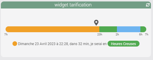

J’aimerais pouvoir afficher mes heures pleines/creuses comme ceci :
https://phpvarious.github.io/documentation/widget/fr_FR/info/string/energie_tarification/

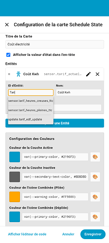

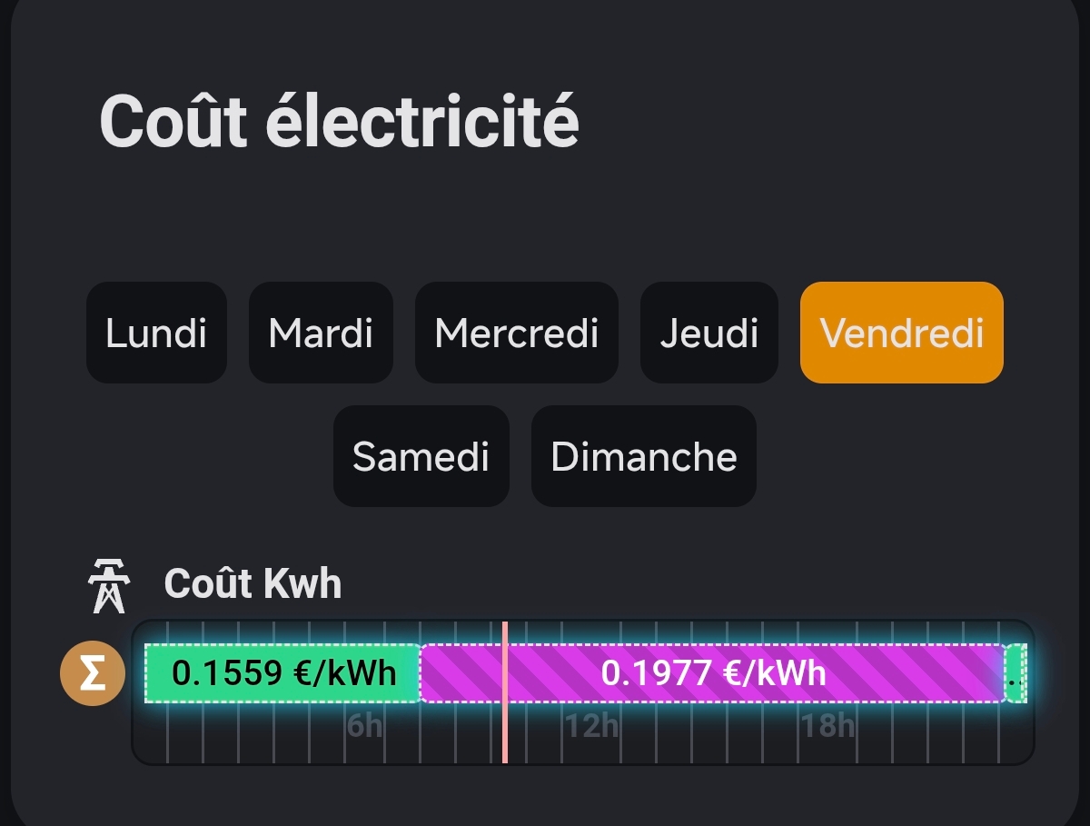

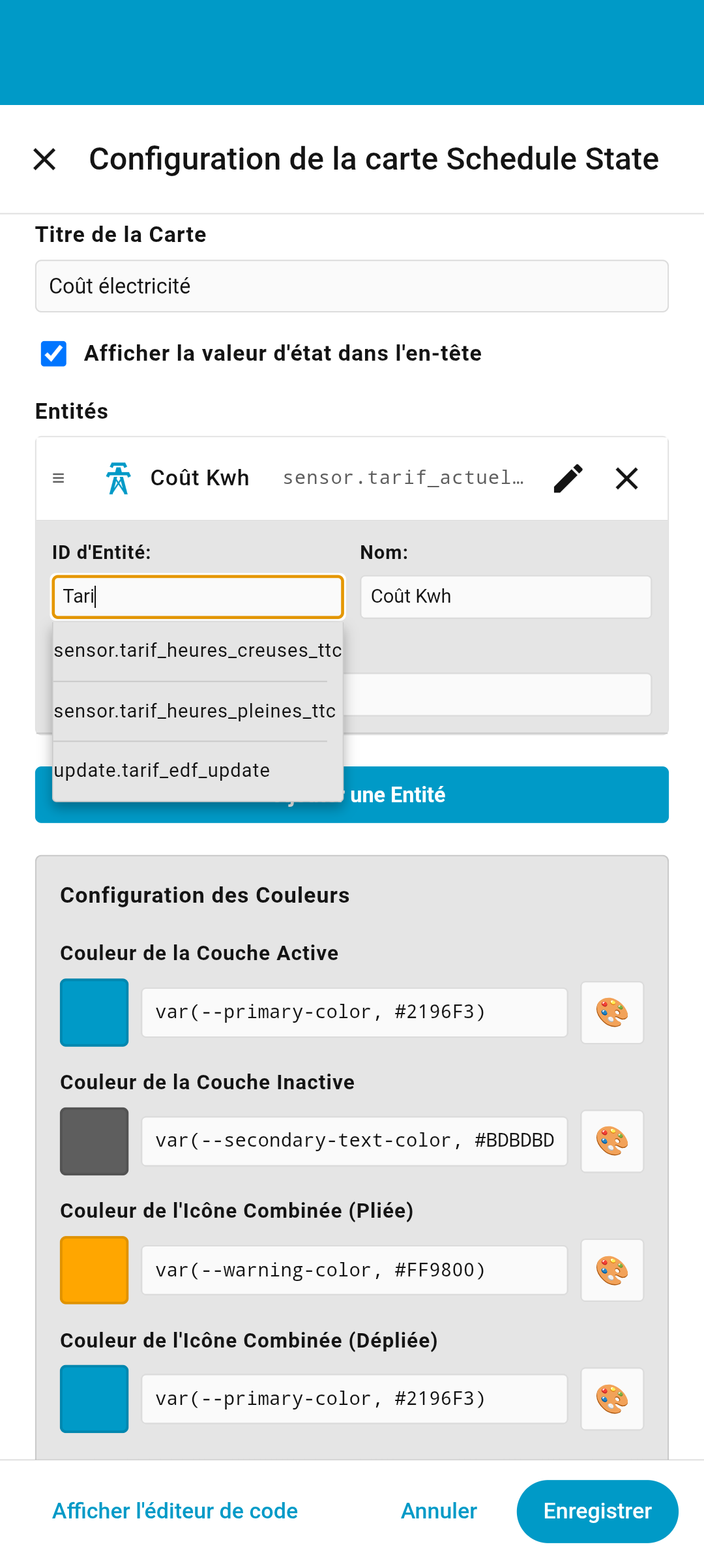

  1. Donc tu installes d’abord GitHub - aneeshd/schedule_state: Home Assistant (HA) sensor that returns a string based on a defined schedule, enabling further automations
  2. Ensuite tu mets la config yaml pour créer sensor.tarif_actuel_ttc, dans ta section sensor si elle existe déjà
  3. Enfin tu renseignes ma carte. Elle ne fonctionne qu’avec des entités de type schedule_state.
Oui, j’ai bien installé schedule-state-card, ce que je n’avais pas fait c’est installer schedule-state.
Merci beaucoup, et merci pour ta patience.
Ça fonctionne maintenant

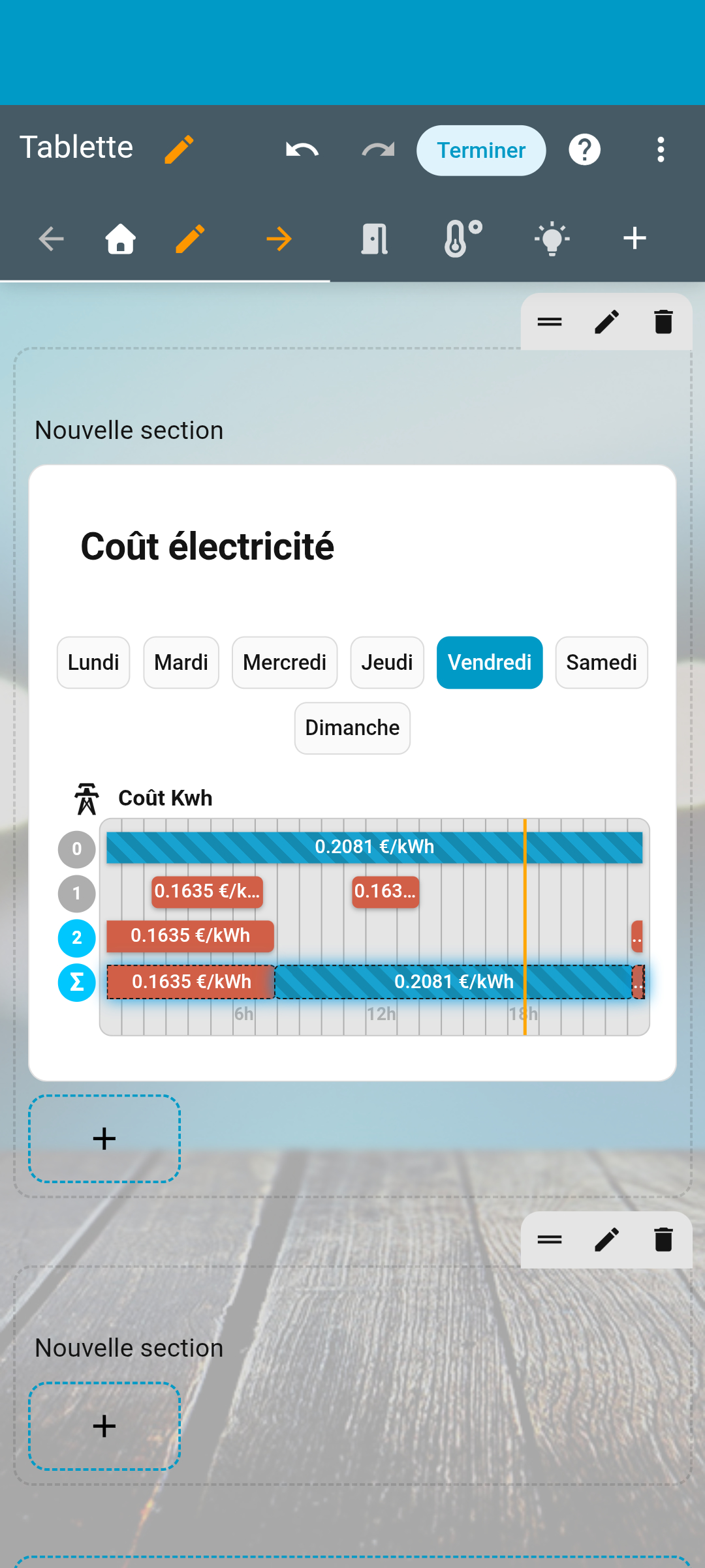

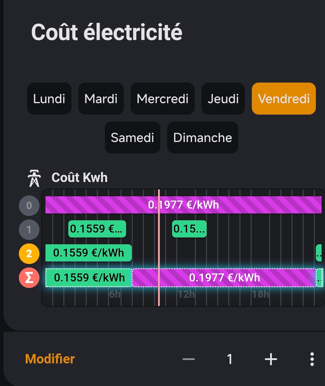

Bien que ça soit pas super gênant, est-il possible de supprimer les 3 lignes au dessus du cumulé, cumulé qui seul m’intéresse au final.
ReClique sur le sigma
Joyeux anniversaire :wink:
Yep, j’avais vu, mais je me suis dit, autant ne pas le charger. On va rester ainsi.
Merci pour ton aide et merci :wink:
niveau perf, ça ne change rien dans tous les cas la carte est construite avec les infos du sensor …
Après si tu veux un visuel absolument identique à celui-là :
Ca peut se faire sans difficultés avec une custom:button-card
