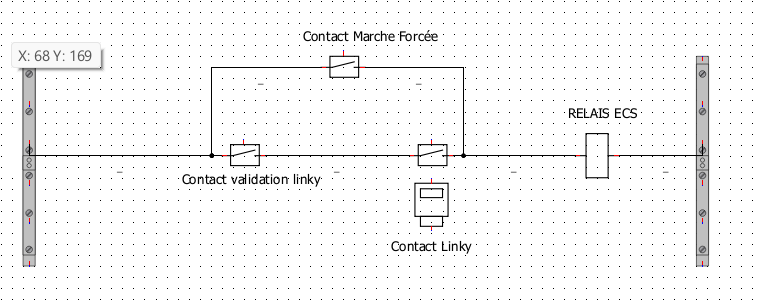

Il s’agit de la gestion de mon ballon d’eau chaude.
J ai 2 contacts secs pilotés qui font les actions suivantes:
Tout cela fonctionne tres bien mais maintenant je voudrais récupérer l’état de mon relais ECS.

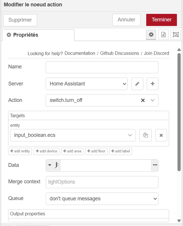

J’ai voulu passer par une variable globale mais je ne sais pas comment la visualiser sur mon lovelace

C’est quoi que tu appelles une variable globale ?
Tu peux utiliser une entrée (helper) booléen ou pas suivant ton besoin
Il faut la créer depuis l’interface dans intégratios/entrées
Puis depuis ton automatisation tu peuple ton entrée que tu affichera sur ton dashboard
Merci pour laide. Mais j ai deja essayé et ca ne marche pas
l icone ne change pas d’état
C’est normal il faut faire un template pour ton icône elle ne vas pas changer toute seule
Tu peux t’inspirer de ce post pour l’affichage conditionnel de ton icône
Merci pour l aide j ai mis en place et cela fonctionne bien. J ai une question annexe, je voudrais télécharger des images pour les mettre sur ma card. Mais je ne vois pas ou il faut le telecharger.
