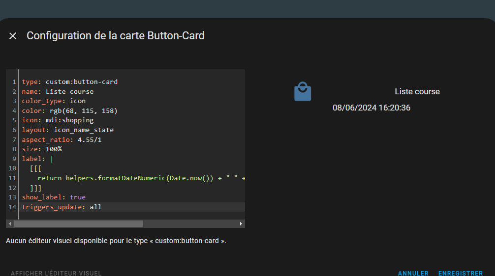

Je bute sur un truc bête : je voudrais afficher la date courante et l’heure courante (avec défilement des secondes) dans un custom:button-card (label). J’utilise ça mais les secondes ne défilent pas :
            label: |
                return helpers.formatDateNumeric(Date.now()) + " " + helpers.formatTimeWithSeconds(Date.now());
            show_label: true
L’affichage se rafraichit uniquement au changement de minutes avec un passage à blanc de la carte (tout s’efface).
cadeau !
rajoute c’est ligne dans ton code.
triggers_update: all
Merci @WarC0zes
J’avais vu le post qui validait cette solution, mais ça ne fonctionne pas sur ma carte.
ca fonctionne. Ton code qui est trop lourd peu être .
refrsh time
C’est possible, je suis sur mon tableau de bord pour la tablette :

Ou place tu la ligne triggers_update: all ?
Elle est dans le custom_fields « sonnette_masque », juste après le « show_label: true »
Test avant, a la racine du button-card.
essai avec ce code en plus
group_expand: true

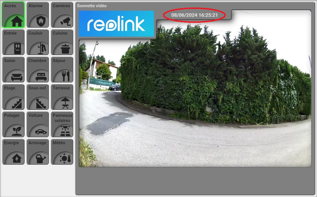

En le mettant à la racine de la carte, ça met à jour les secondes beaucoup plus rapidement sur le PC mais à chaque rafraichissement le tableau de bord fait un flash blanc.
Je pense qu’effectivement la carte est trop lourde pour faire défiler les secondes avec fluidité
C’est pour ca que j’ai refais mon dashboard tablette plus minimalist. Faut la super tablette pour customiser son dashboard :wink:
Bah, ça ne marche pas mieux sur le PC que sur la tablette… J’ai supprimer l’affichage des secondes mais le flash se produit au changement de minutes aussi.
Je vais supprimer la partie de mon image qui masque le décompte du temps de la caméra de la sonnette Reolink.
