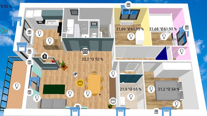

Pourquoi 1 par pièce ? Tu as un montage photo rapide pour se rendre compte ? Un menu commun, ça expliquerai le fait que ça s’affiche partout, mais à une position différente à chaque fois, c’est compliqué (et ergonomiquement c’est pas idéal)
Par exemple si le robot est dans le salon, j’aurai :
et si il est dans une chambre :
Ok je vois. Donc 5 cas (cuisine/salon/chb1 2 ou 3) c’est lourd.
Dans ce cas, tu peux essayer le decluttering… En variables, les positions top/left + valeur du state (equiv la pièce) et le reste (avec une carte conditionnelle) est commun
Par contre ça fera toujours 5 superposition à gérer
Il y a peut-être plus malin, mais pour l’instant je ne vois pas
Avec une custom:button-card avec en background-image ton image 3D et un custom_field pour l’aspirateur ?
Je suis sur une carte type: picture-elements, je ne pense pas que ce soit compatible. Je dois choisir l’une ou l’autre mais si je choisis la custom:button-card, je vais perdre d’auters fonctionnalités. (tous les picto que tu vois sur ma capture écran qui permet le contrôle de lampes, volets…
Tous les « picto » peuvent être mis sur une carte custom:button-card avec en image de fond ton image 3D. Tu peux les placer au pixel près, les masquer et les afficher à la demande et tous peuvent être cliquable, changer de couleur quand les lamps sont allumées ou d’aspect quand les volets sont ouverts ou fermés, etc. Le déplacement de ton « picto » pour l’aspirateur pourra être géré en fonction d’un input_number ou un input_text automatiquement.
