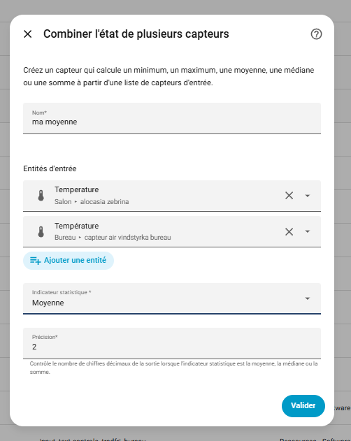

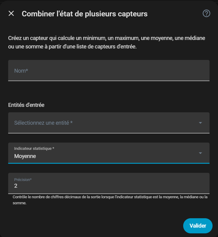

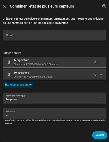

Pourquoi ne pas utiliser l’Interface Utilisateur et créer en template moyenne directement depuis l’interface? Tu serais sûr de la syntaxe.
→ Appareils et Services → Entrées, puis créer une entrée, puis choix de template, combiner l’état de plusieurs capteurs, et choisir moyenne
Pourquoi ne pas utiliser dans les entrées, combiner plusieurs capteurs ?
Tu as plusieurs choix en statistique.

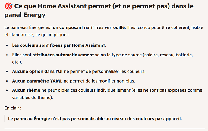

pour le moment je me bats avec Copilot : qui après 3h d’explications sur comment faire quelque chose finit par vous dire que H.A. ne le permet pas !! (changer les couleurs des appareils dans le panel énergie)

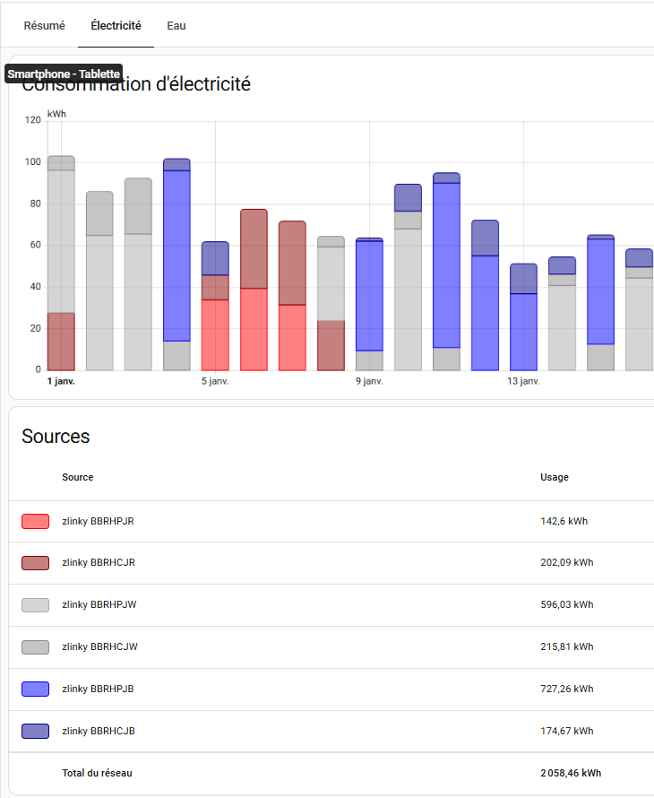

pour moi il y a les possibilité suivantes avec un thème:
  • Changer les couleurs des index avec les variables suivantes (pratique en tempo pour avoir du bleu blanc rouge) :
energy-grid-consumption-color-0
energy-grid-consumption-color-1
energy-grid-consumption-color-2
etc… perso j’ai mes 6 index avec 6 couleurs:
Mais on peut aussi changer :
  • Changer la conso non monitorée (en gris) avec la variable (mais ça va aussi changer l’état de toutes les entités « unavalable » donc attention à la couleur choisie) :
    state-unavailable-color.
  • Changer les couleurs des devices avec les couleurs des graph graph-color-1, graph-color-2, graph-color-3,etc… (mais ça va les changer pour tous les graphs, pas que celui des appareils… donc bien choisir des couleurs qui « s’enchainent » bien les unes après les autres)
    ex avec le bleu / gris/rouge du dessus sur les 3 premiers appareils (tv+box, seche linge, lave linge)

oui Copilot (ChatGPT c’est pire) fournit une solution pour la conso totale pour tempo ou HC/HP . solutions effectivement fournies sur le forum bien avant.

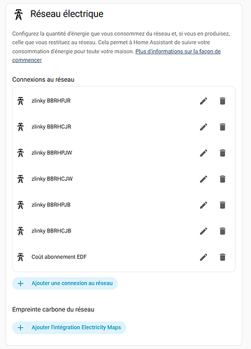

si tu as déjà un theme avec energy-grid tu le mets exactement pareil dans ton theme.yaml:
exemple le mien de l’exemple au dessus (avec des grid color différentes en mode sombre et clair, a voir si c’est necessaire pour les graph color…):
day_and_night:
  primary-color: "#264269"
  graph-color-1: "#0000FF"
  graph-color-2: "#FF0000"
  modes:
    light:
      energy-grid-consumption-color-5: "#00008B"
      energy-grid-consumption-color-4: "#0000FF"
      energy-grid-consumption-color-3: "#8B8B8B"
      energy-grid-consumption-color-2: "#AAAAAA"
      energy-grid-consumption-color-1: "#8B0000"
      energy-grid-consumption-color-0: "#FF0000"
    dark:
      energy-grid-consumption-color-3: "#D3D3D3"
      energy-grid-consumption-color-2: "#FAFAFA"
  ha-view-sections-column-gap: 8px
  ha-view-sections-row-gap: 8px
Apres c’est dans l’ordre de tes apareils dans le tableau energie (au passage tu peux aussi changer l’ordre là pour que ça colle avec les couleurs « de base »…)
Donc chez moi:

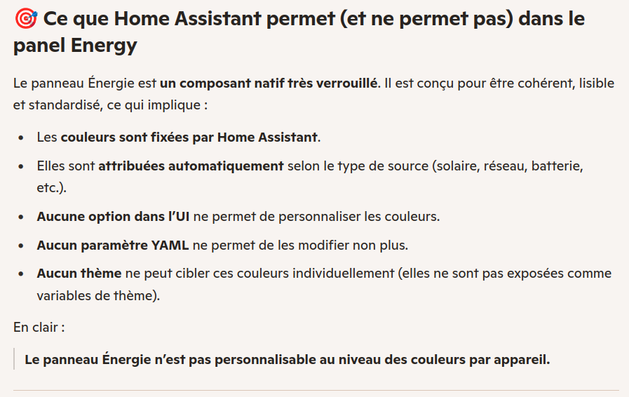

et contrairement à ce que dit l’IA tu peux aussi changer la couleur de l’eau, du gaz, etc… :

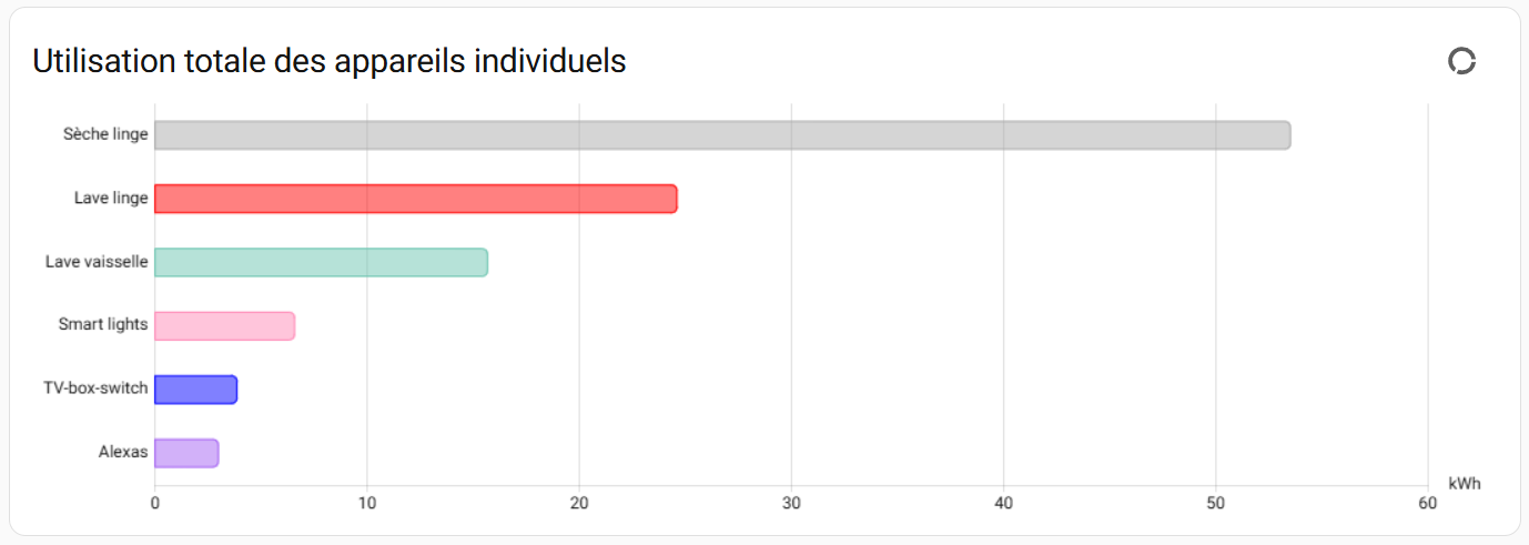

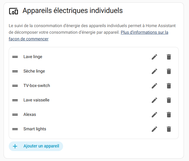

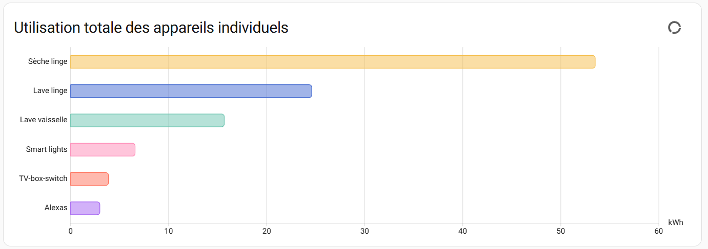

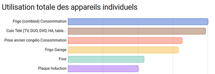

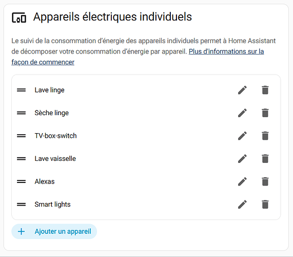

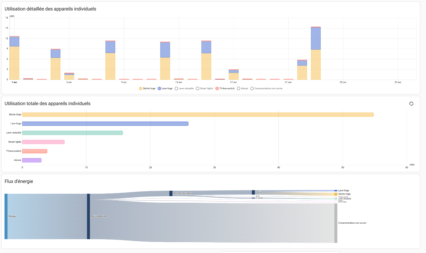

comme demandé par copilot j’ai bien changé l’ordre des appareils frigo, congélo, four, … pour que ça soit identique aux lignes energy-grid 0, 1, … et c’est ça qui ne fonctionne pas. les appareils n’apparaissent pas dans l’ordre que j’ai défini.
**ordre des appareils :
graphique :

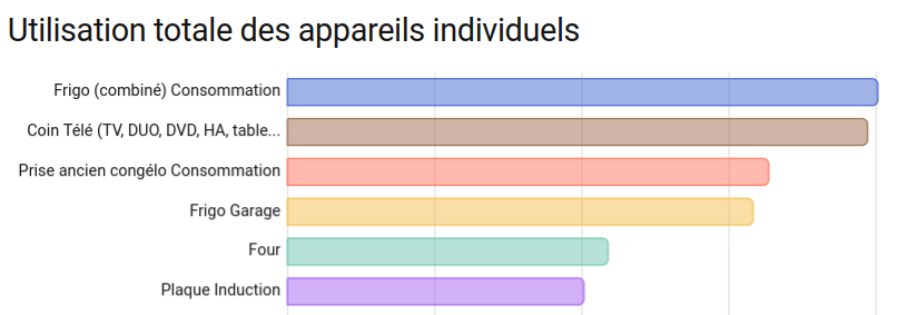

les couleurs ne correspondent pas, non plus à l’ordre défini dans le thème.
Parce que tu ne changes pas les bons trucs.
L’ordre c’est l’ordre des consomations. a moins que tu ranges tes appareils dans l’ordre où ils consomment ce sera toujours le cas (par contre sur le graph d’en dessous normalement c’est trié différement…)
Energy grid c’est pour les index du compteur (par exemple en tempo bleu, blanc rouge)
exemple chez moi:
et graph color c’est pour TOUS les graphiques (energy et autre) dans l’ordre des appareils:
Dans mon exemple au dessus il y a les deux parce que c’est mon theme et que je suis en tempo… mais si tu ne veux changer QUE les appareils individuels, tu n’utilises que les lignes graph color…

les graph-color c’est tous les graphiques:
les 3 energy:
mais aussi n’importe quelle graphique que tu créeras ensuite:
où il utilise dans l’ordre les graph colors :
par défaut bleu puis jaune puis rouge puis vert puis violet puis… (ou tes valeurs modifiées d’où faire attention si tu ne modifies que la 1 pour mettre du jaune par ex…)
exemple avec une history card

Tu essaie de les ranger pour que ça colle avec l’ordre par défaut:
  • bleu => congel en premier
  • jaune => micro onde en second
  • rouge => plaque induction en 3eme
  • vert => frigo
  • violet => coin télé
  • marron => four
  • bleu ciel => ancien congelo
et éventuellement tu changes très légèrement une couleur qui t’embete (plutôt vers la fin) genre le marron en orange…

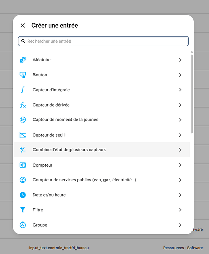

pour en revenir au sujet de départ je n’ai pas accès à l’éditeur visuel dans mes badges capteurs donc je vais créer des cartes (le tout début du post) pour essayer les solutions des experts et ensuite transférer le YAML résultant dans mes badges … et chercher pourquoi ça ne fonctionne plus une fois copié :slight_smile: :slight_smile:

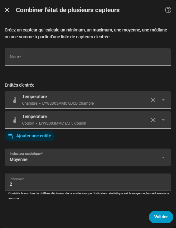

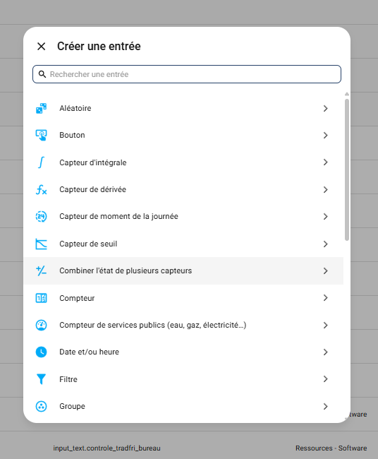

Non. Tu ne crées pas un badge. tu crées une entrée.
dans parametres / appareils et service / entrée
tu cliques sur créer une entrée puis sur combiner plusieurs capteurs:
et là tu auras l’interface présentée par les copains en réponse à ton problème initial.
tu mets un nom, tu choisis les capteurs que tu veux ajouter, tu dit que tu veux une moyenne
tu cliques sur valider et tu as une nouvelle entité.
c’est cette nouvelle entité que tu affichera dans un badge (ou une carte ou une automatisation…)
