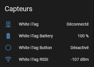

j'ai tester sur un esp le ble_presence, mais l'entité reste activé que 5 min et repasse en désactiver.
le button fonctionne bien, la l'air d'être connecter au ESP.
Quelle paramètre modifier pour que ca reste sur activé avec le ble_presence ?
Je ne serais te dire, j’ai pris du code un peu à droite à gauche
Chez toi l'entité ble_presence, reste activé ?
edit:
avec le capteur RSSI, ca pourrais servir de device tracker. L'entité s'actualise souvent et reste connecté, comme le buton.
par contre le ble_presence ce déconnecte au bout de 5min, chaque fois que j'allume.
avec l'intégration Bluetooth_LE, le itag fonctionne bien.

j'ai trouvé la solution pour que le ble_presence fonctionne bien avec le itag.
J'ai juste utilise le ble_presence et le rssi en capteur, et tout le reste ble_client , button, batterie j'ai supprimer.

Le ble_rssi a un bon signal comparé à mon ancien code qui utiliser le ble_client_id. Avec le mac adresse ça fonctionne bien mieux, le signal est correct.
Le ble_presence fonctionne bien maintenant, sans l'ajout du bouton et batterie.
Il c'est pas déconnecter au bout de 5min :smiley:
