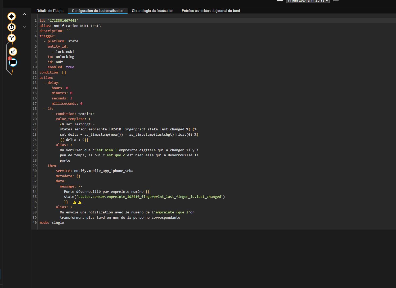

Aide automatisation serrure
Quand la serrure passe de lock à unlock (le trigger de l’automatisation test)
Soit c’est un déverrouillage par empreinte (sensor.empreinte_ld2410_fingerprint_state et sensor.empreinte_ld2410_fingerprint_last_finger_id ont déjà changés)
Soit c’est d’autres cas type de déverrouillage.
Si les valeurs ont déjà changés c’est trop tard pour voir le changement state donc il faut vérifier si le changement est récent.
Pour les autres cas, on verra dans un second temps

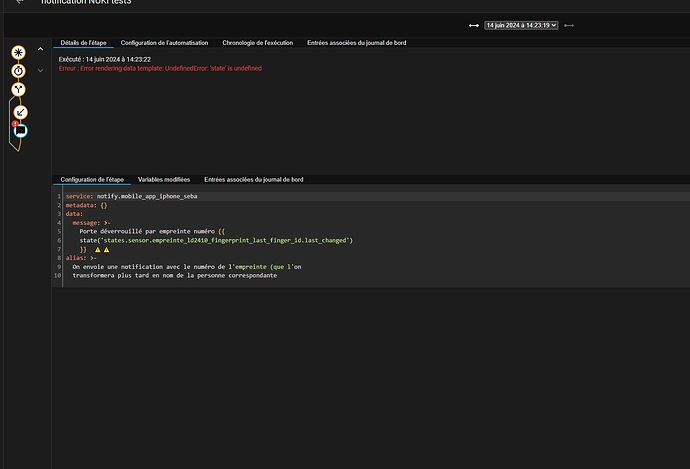

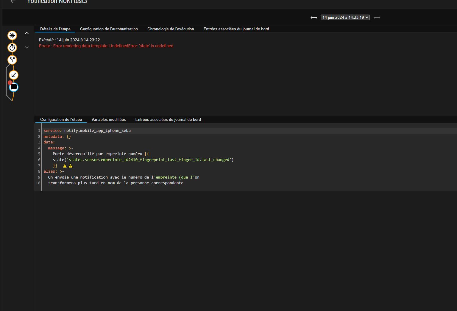

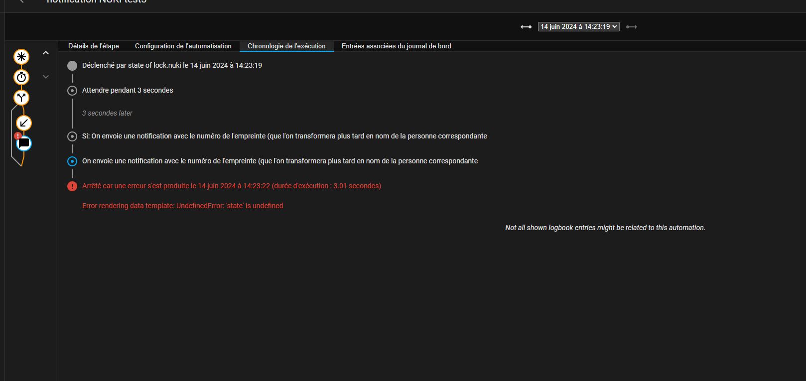

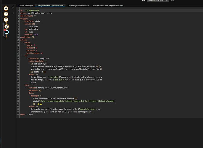

J'ai tester, voila l'historique
C'est une erreur de syntaxe
            Porte déverrouillé par empreinte numéro {{  states.sensor.empreinte_ld2410_fingerprint_last_finger_id.last_changed }}  ⚠️⚠️
il faut virer state(' et ')
maintenant c'est bon, la notification arrive bien

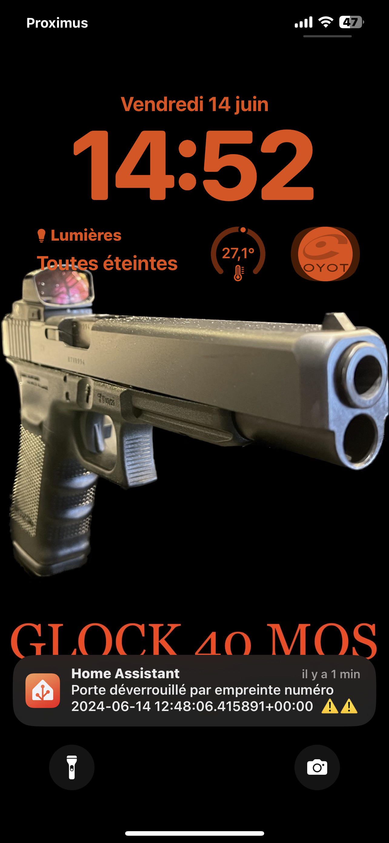

Donc j’imagine que tu as message : blablabla … empreinte 30
voilà la notification que j’obtiens
Ah punaise !!!
Pas amical ton fond d’écran.
Mets ça à la place
            state('sensor.empreinte_ld2410_fingerprint_last_finger_id')
la passion des armes pour moi, un tabou pour d’autres :sweat_smile:

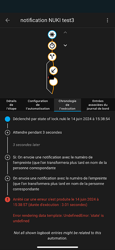

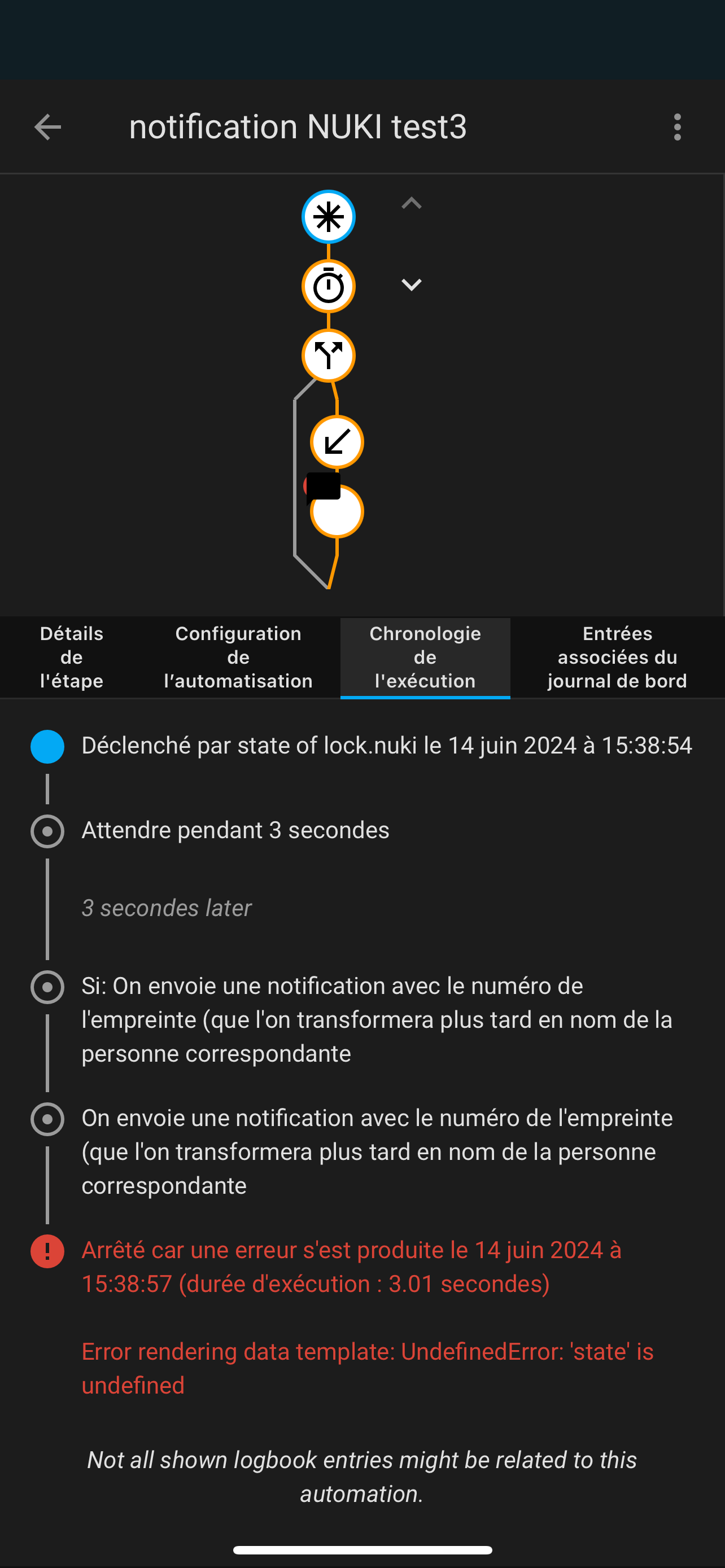

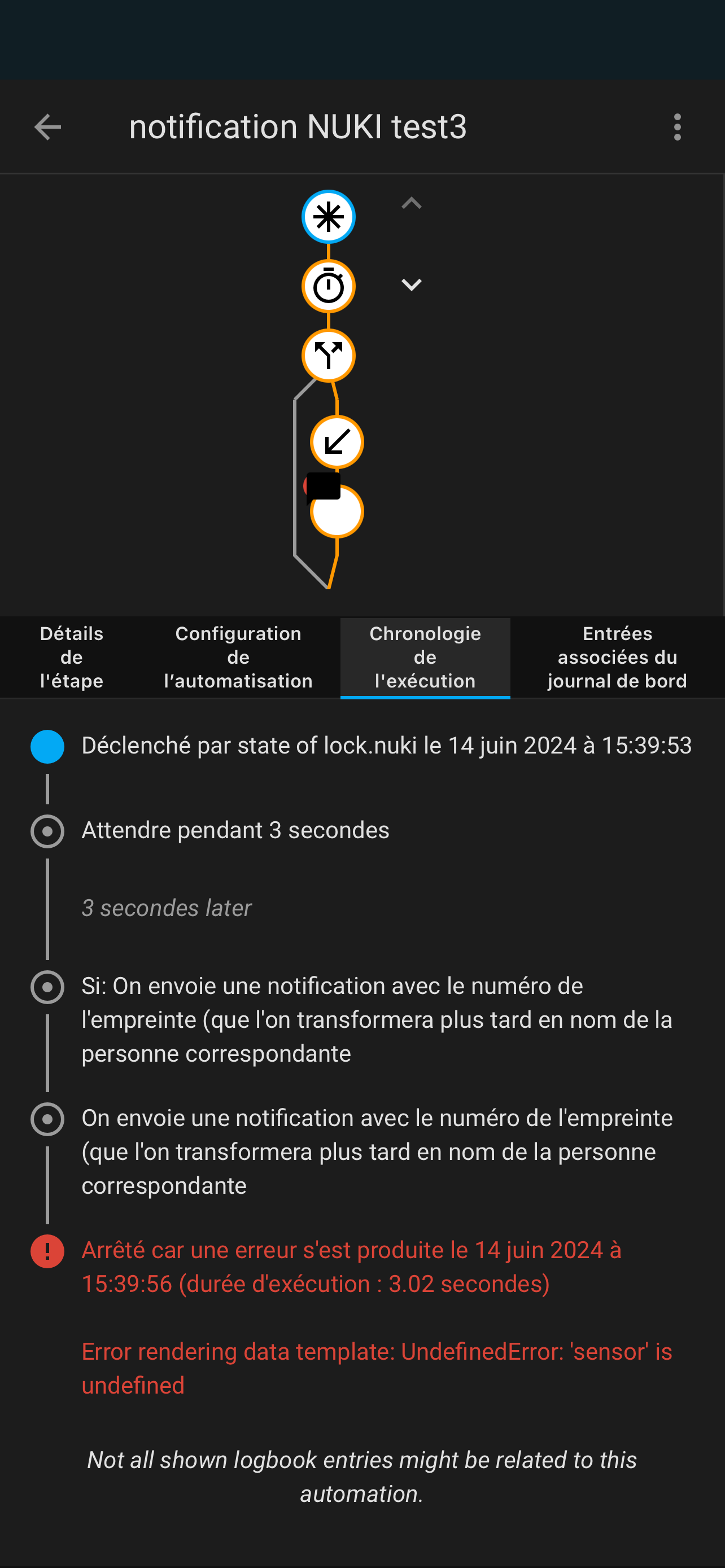

j’ai testé et ça ne fonctionne pas, j’ai également comme plus haut dans le state (‘ et’)
Tu peux tester la correction dans les outils dev ?
On va bientôt demander un extrait du casier judiciaire pour toute inscription sur HACF :joy:
ou un examen de passage :joy:

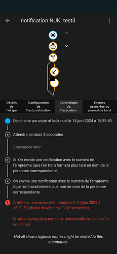

j’ai tester et ‹ state › is undefined
Rhaaa states avec un s à la fin
yes, on est bon il me renvoie la notification avec l’ID du scan

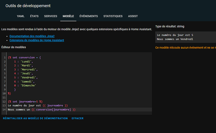

Faire un tableau qui permet de transformer l’ID de l’empreinte en un prénom
Regarde un peu comment ça fonctionne pour le numéro du jour => nom du jour
Et mettre ça dans la notification

Alors c’est pas un template au sens HA, c’est un bout de code qui compléte ( les lignes après message)
          message: >-
            states('sensor.empreinte_ld2410_fingerprint_last_finger_id')
En dehors des chiffres (0 à 6 dans l’exemple, toi 30 etc) et des noms (lundi, mardi … toi sebastien, sabrina etc) c’est très très très similaire à la partie value_template de l’exemple (juste cette partie)
Tu peux tester le code plus rapidement dans les outils dev :wink:

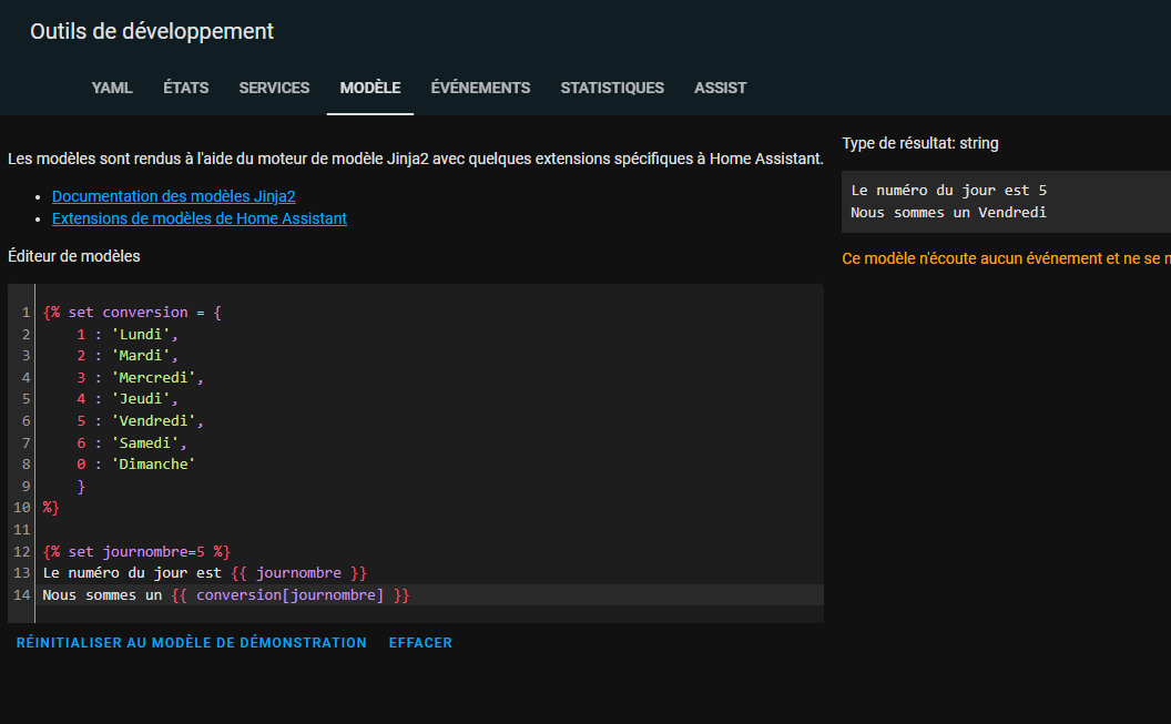

Un truc plus clair peut-être
{% set conversion = {
    1 : 'Lundi',
    2 : 'Mardi',
    3 : 'Mercredi',
    4 : 'Jeudi',
    5 : 'Vendredi',
    6 : 'Samedi',
    0 : 'Dimanche'
{% set journombre=5 %}
Le numéro du jour est {{ journombre }}
Nous sommes un {{ conversion[journombre] }}
