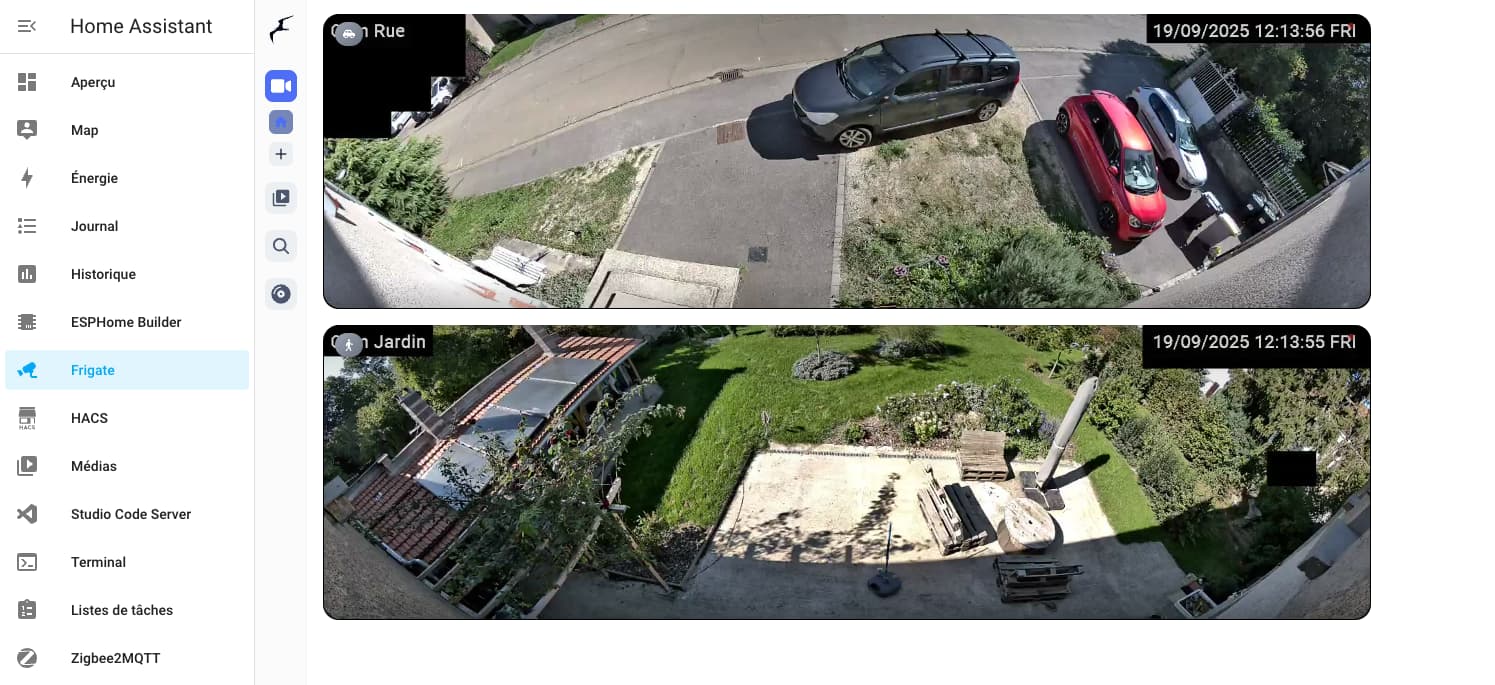

j’ai galéré mais j’ai russi a chopper mes 2 flux sur frigate

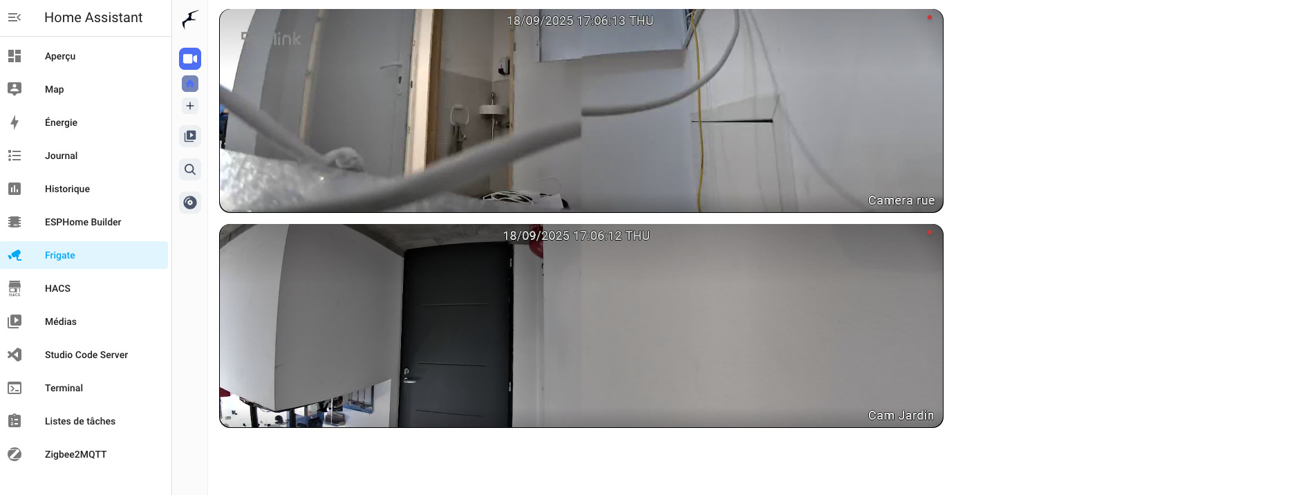

N’ayez pas peur des images, les cam sont posées à l’arrache sur un carton, le temps de tout config :wink:

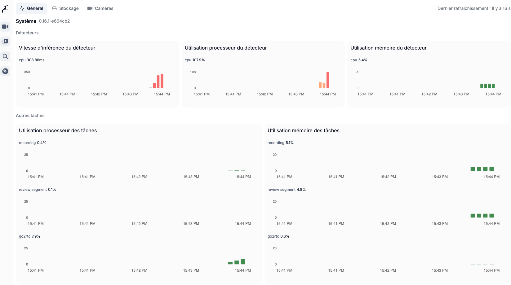

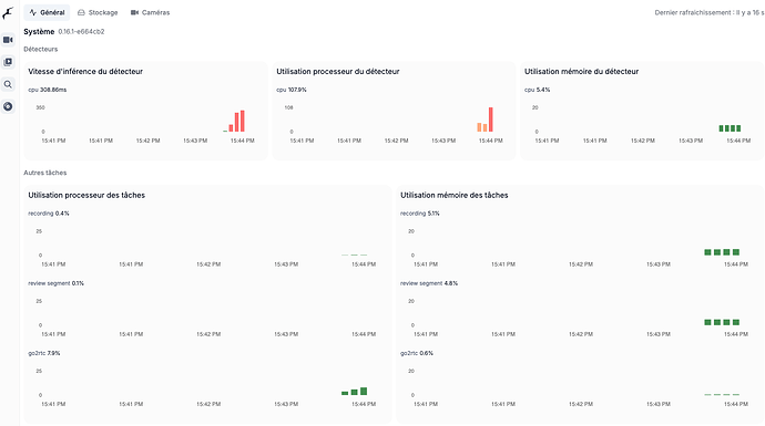

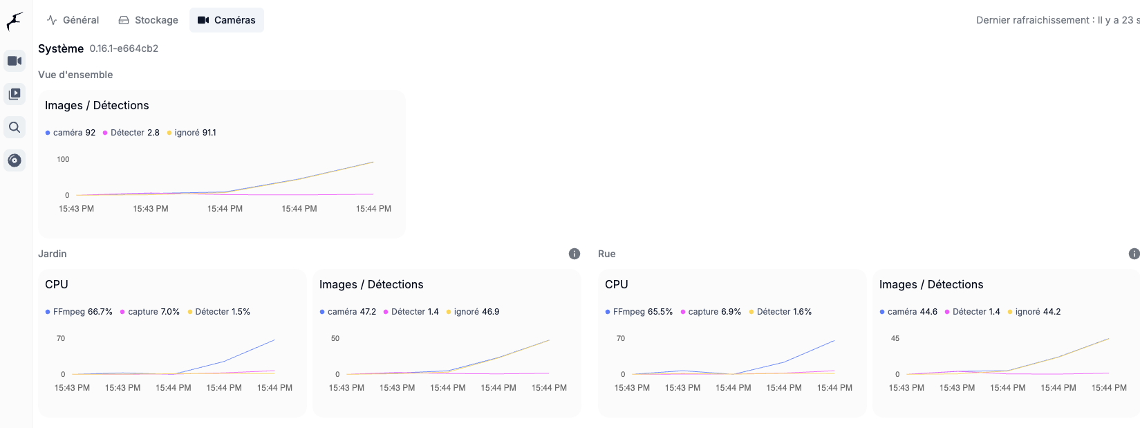

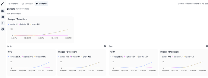

Mon HA est devenu super lent par contre depuis l’ajout des CAM
Je suis sur un PI4 avec un disque Transcend SSD MTS820S 120GB M.2 SATA III, et frigate stocke sur mon NAS (QNAP TS-431K)
C’est peut-etre du à mon NAS qui partage le dossier frigate en SMB, il faut que je le passe sur NFS déja; il faudrait aussi que je mette le PI4 (il est au centre de la maison pour le zigbee) sur le reseau gigabit, mais faut que je rachette un switch
normal, frigate demande beaucoup de ressource CPU. Un RPI4 est limite ou il te faudrait une clé coral pour alléger la charge CPU.

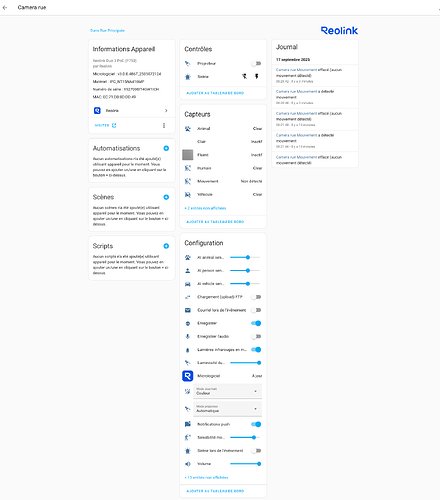

J aurais juste une petite question j ai des caméras Reolink mais n utilisiez pas l intégration mais directement frigate
Du coup je me demande si je fais bien les choses? Quel est l intérêt de l intégration svp?

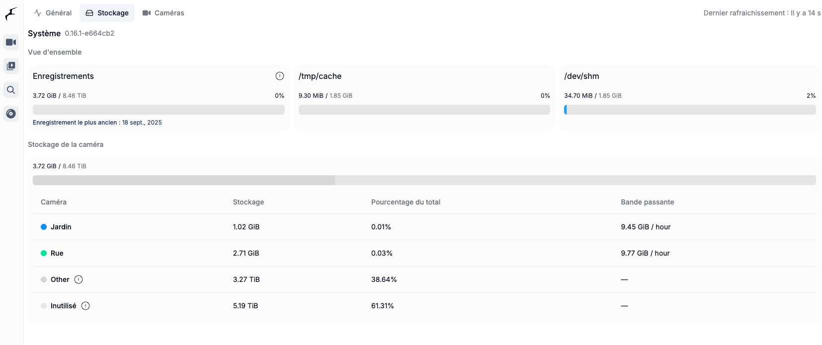

Les cams sont en place

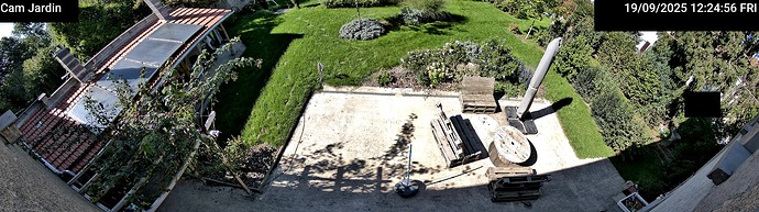

Voila les flux hight ds l’app reolink
Salut, je vais te faire part de mon expérience car j’ai 2 duo3 et 2 rlc811a.
Je pense tout d’abord que ton problème initial de flux ne venait pas de ton mot de passe mais de ton 02 dans « Preview_02_main« ça devait être 01.
Pour ce qui est du stockage, j’ai un disque de 6to et je ne sais enregistrer en continu que 12 jours. Les duo3 prennent plus de place que les 811a.
Je suis sur mini pc très basique « Intel celeron » avec vm synology, vm ha, lxc Frigate et coral et ça tourne pepere.
