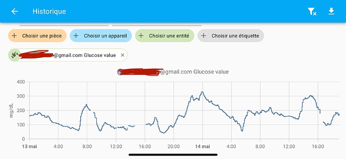

J’ai pu ajouter le suivi de glycémie de ma fille via une carte que j’ai fais sous forme de jauge pour voir comment sa glycémie se situe par rapport aux valeurs que j’ai défini.
Quand je clique sur la jauge, ça m’ouvre un graphique. Sur ce graphique je voudrais ajouter deux lignes horizontales pour une vue plus globale de la plage de glycémie entre deux valeurs
Comment puis-je faire svp?

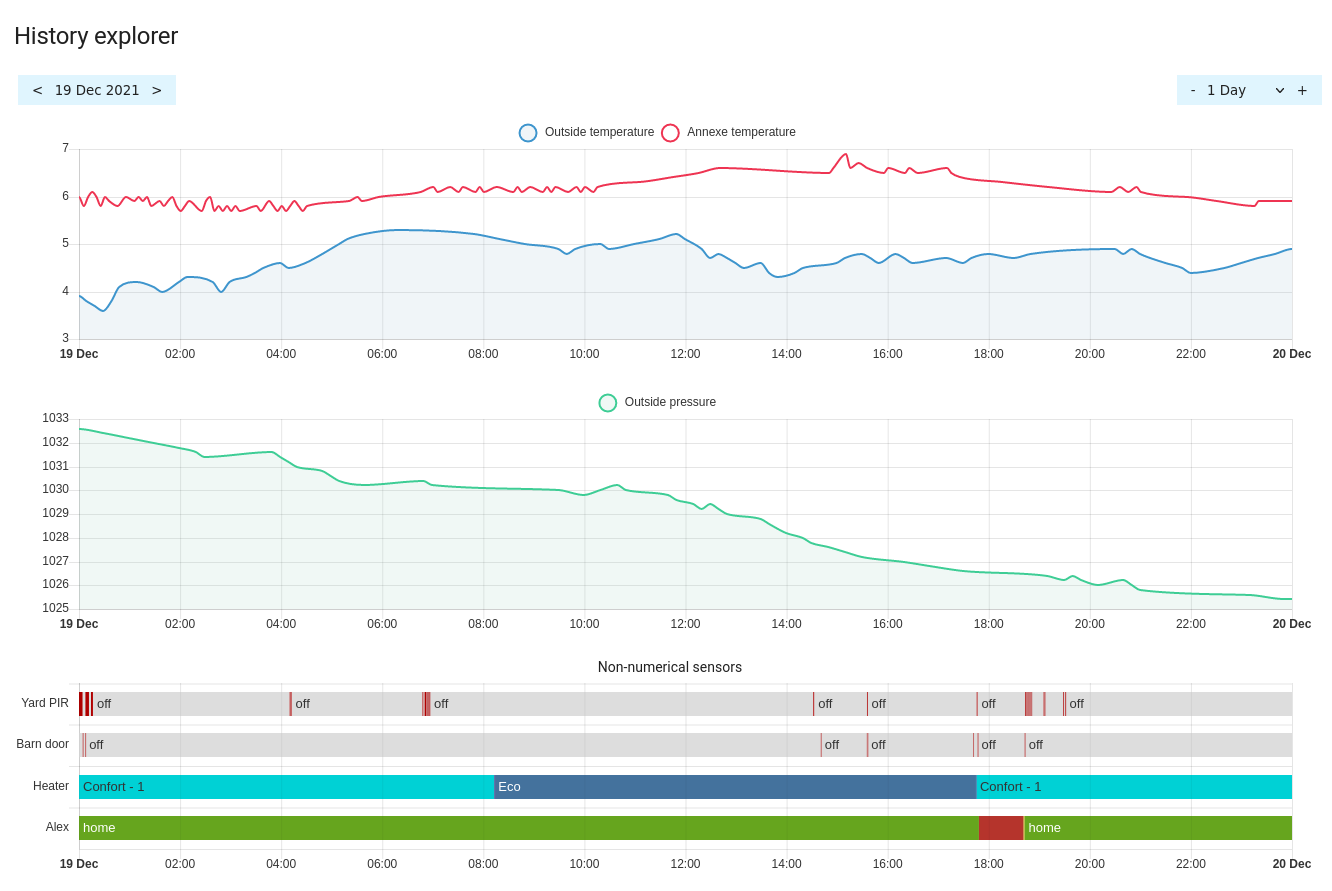

tu peut essayer la carte history-explorer-card.
Je suis aussi un grand utilisateur de history-explorer-card qui permet beaucoup de choses.
Malheureusement, même si elle fonctionne encore, elle n’est plus maintenue.

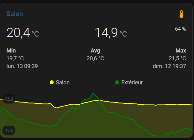

Une option pour toi pourrait d’utiliser
GitHub - kalkih/mini-graph-card: Minimalistic graph card for Home Assistant Lovelace UI
qui permet de faire aussi des graphs avec plusieurs entités. Il te suffirait de créer une entité pour la valeur max et une pour la valeur min et de les rajouter sur la même courbe.
Par exemple, ci-dessous un graph qui m’affiche la température extérieure et intérieure:

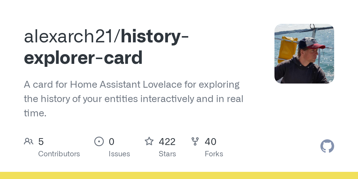

C’est effectivement un message de HACS suite à un processus automatisé qui supprime les dépôts githubs qui ont été archivés (donc à priori plus entretenus et mis en mode lecture seul). C’est ce que j’avais fais avec le dépôt de la history explorer card et du coup HACS l’avait auto-supprimé.
Pour être honête, je ne vais probablement plus toucher au code de cette carte, même si un pepin majeur se manifesterait dans le futur. Plus personne autour de moi utilise HA, tout le monde est passé à autre chose. Moi même j’utilise toujours la base de code de la carte, mais tellement modifiée pour l’adapter à ma solution smart home custom, y a plus grand chose qui la rendrait compatible avec HA.

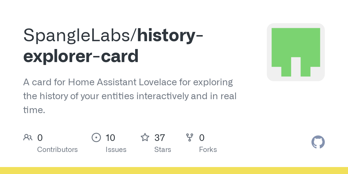

La bonne nouvelle, c’est que apparement quelqu’un a forké le code et semble vouloir en faire quelque chose:
[Je peux pas inclure des liens dans mon post :frowning: Un mod peut peut-être relinker ça sur le dépôt du fork, merci]
Je ne connais pas le dev, donc je sais pas trop ou cela va aller, mais ça peut être une piste pour garder la carte en vie. Je lui ai mis à disposition toutes les dépendances du code et il semble être capable de faire un build fonctionnel. Affaire à suivre donc.

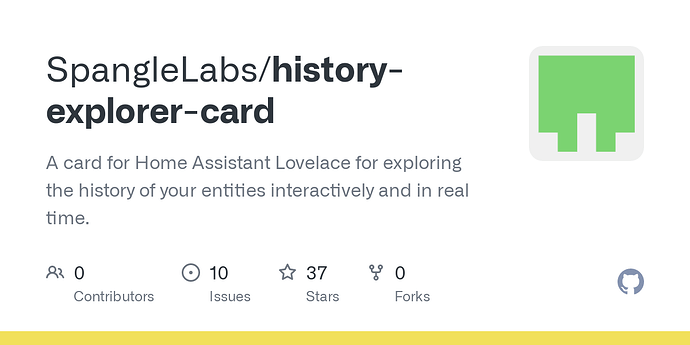

j’ai installer le fork:
tout est OK, et plus de warnings dans HACS.
