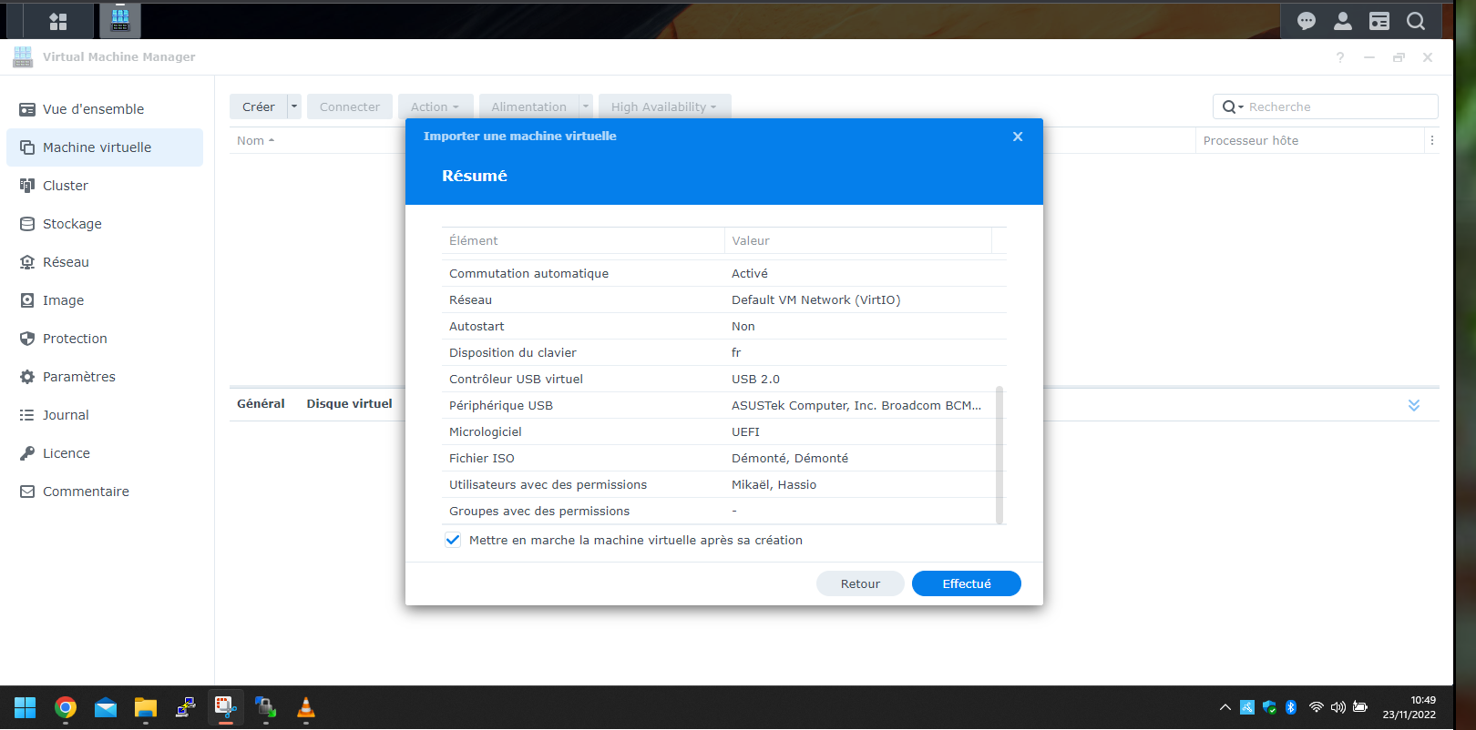

Comme je le disais dans ma présentation, j’ai tenté d’installer Home Assistant sur mon Synology via Virtual Machine Manager en suivants les tutos sur le web.
Je suis toutes les étapes sans soucis, sauf que quand je souhaite me connecter à HA, j’obtiens l’écran suivant : https://ibb.co/f8x19f8

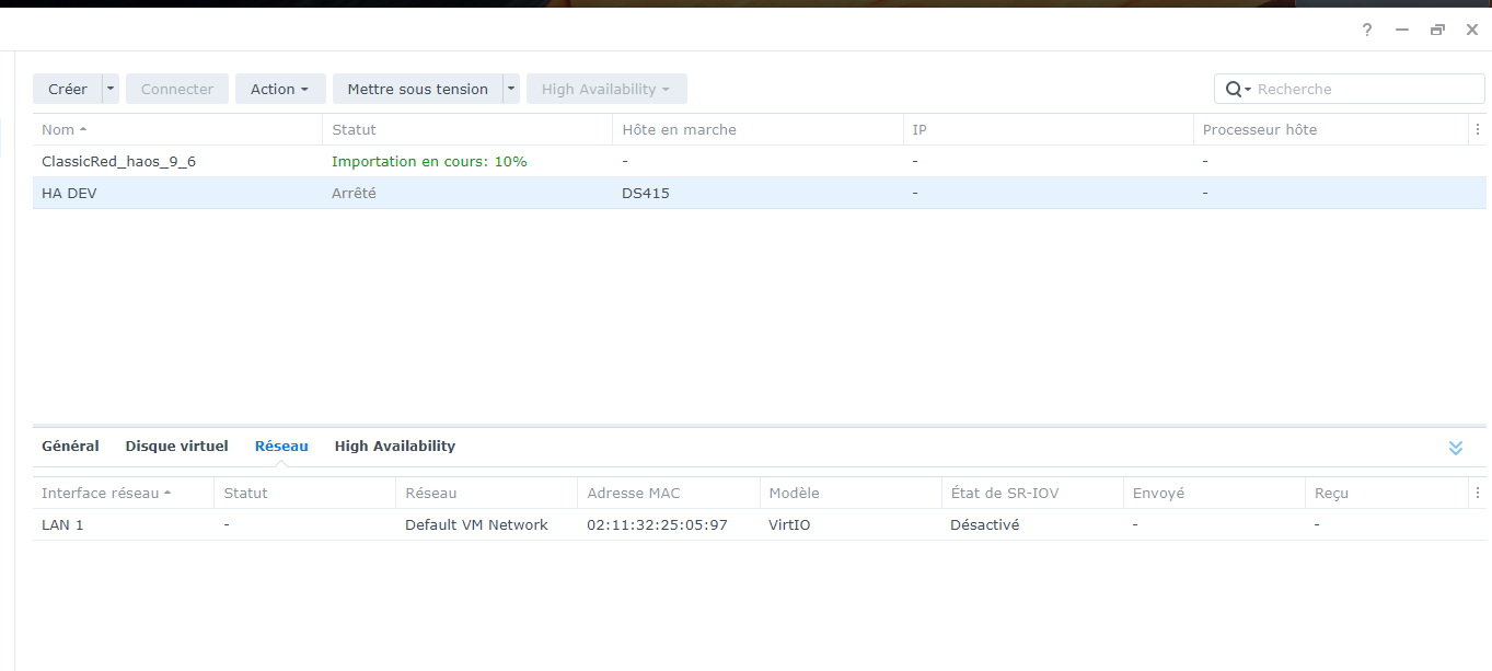

Dans ses captures on remarque que le syno ne donne pas d’ip a son HA

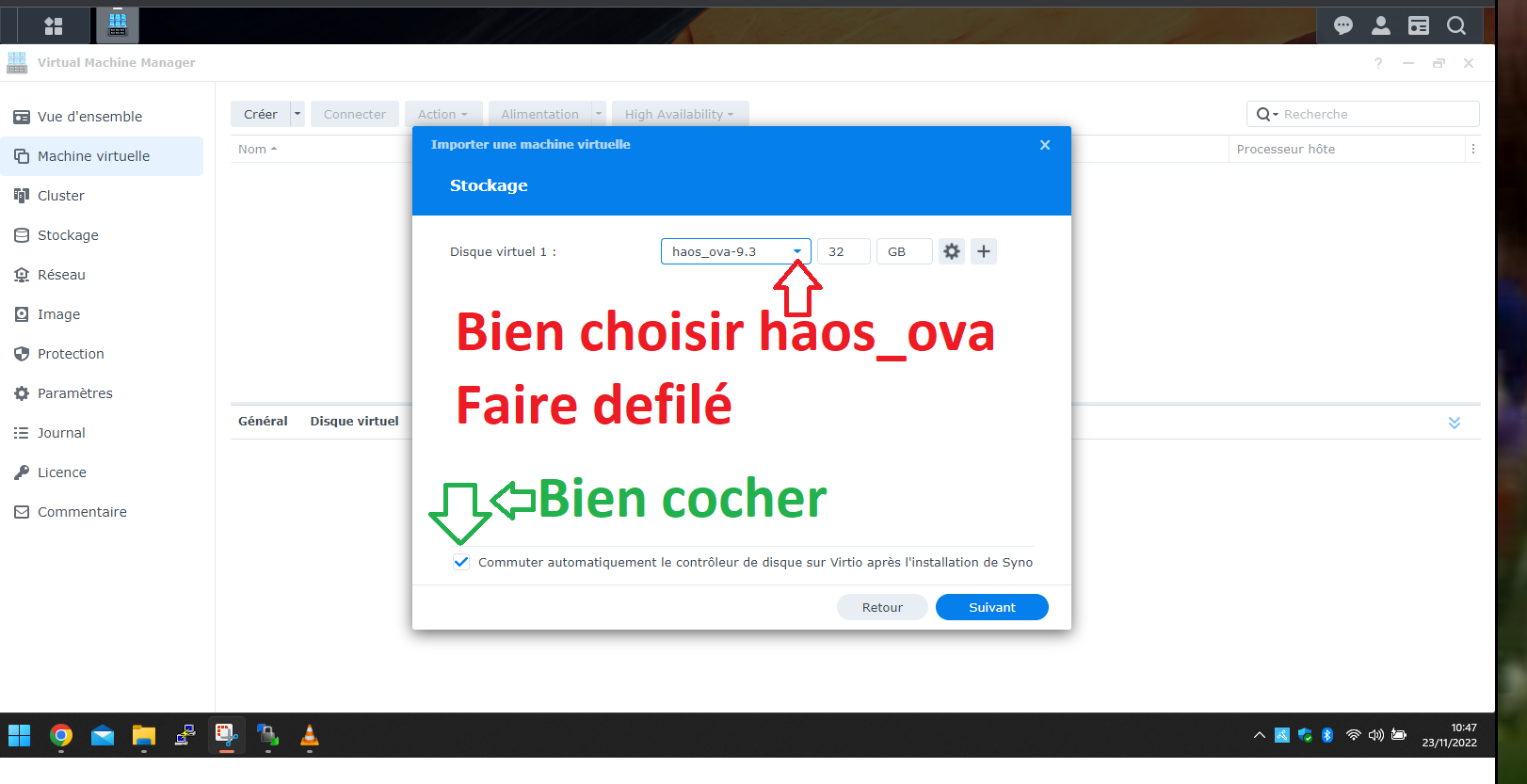

Oui, j’ai pris la dernière vmdk comme indiqué dans le tuto sur le site officiel. @Pulpy-Luke : merci je trouvais pas comment faire @ClassicRed : Du coup tu te retrouves avec le même écran que moi, comment as tu réussi à ce que ça fonctionne ? Tu as réinstallé ?
