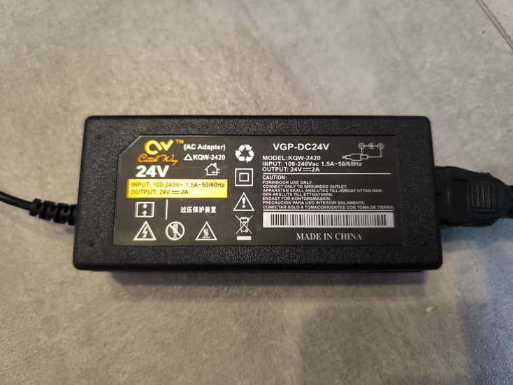

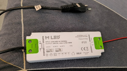

Alim : 24v DC 100W
Mon questionnement :

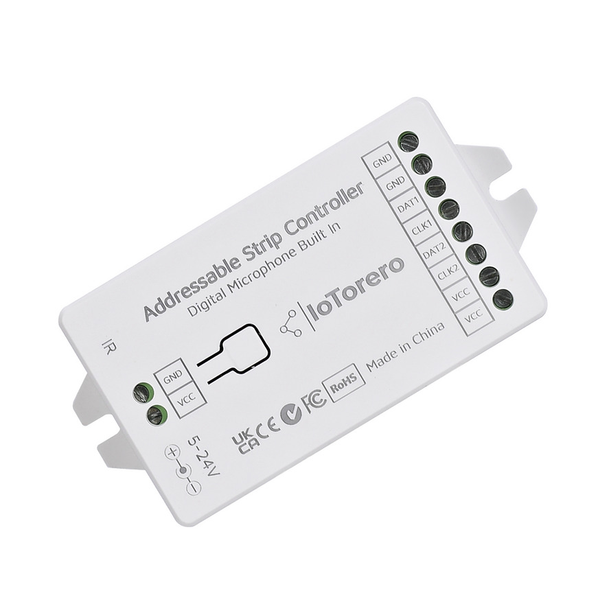

  1. Dois je brancher mon alim MLED sur mon strip controler en plus du transfo 24V ou c'est l'un ou l'autre ?
  2. sur le connecteur de mon ruban Led j'ai les fils V+ et V- : Ou dois je les brancher ? est ce que c'est sur mon alim Mled ?
Merci d'avance pour votre aide

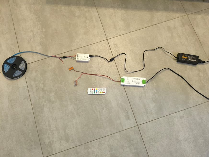

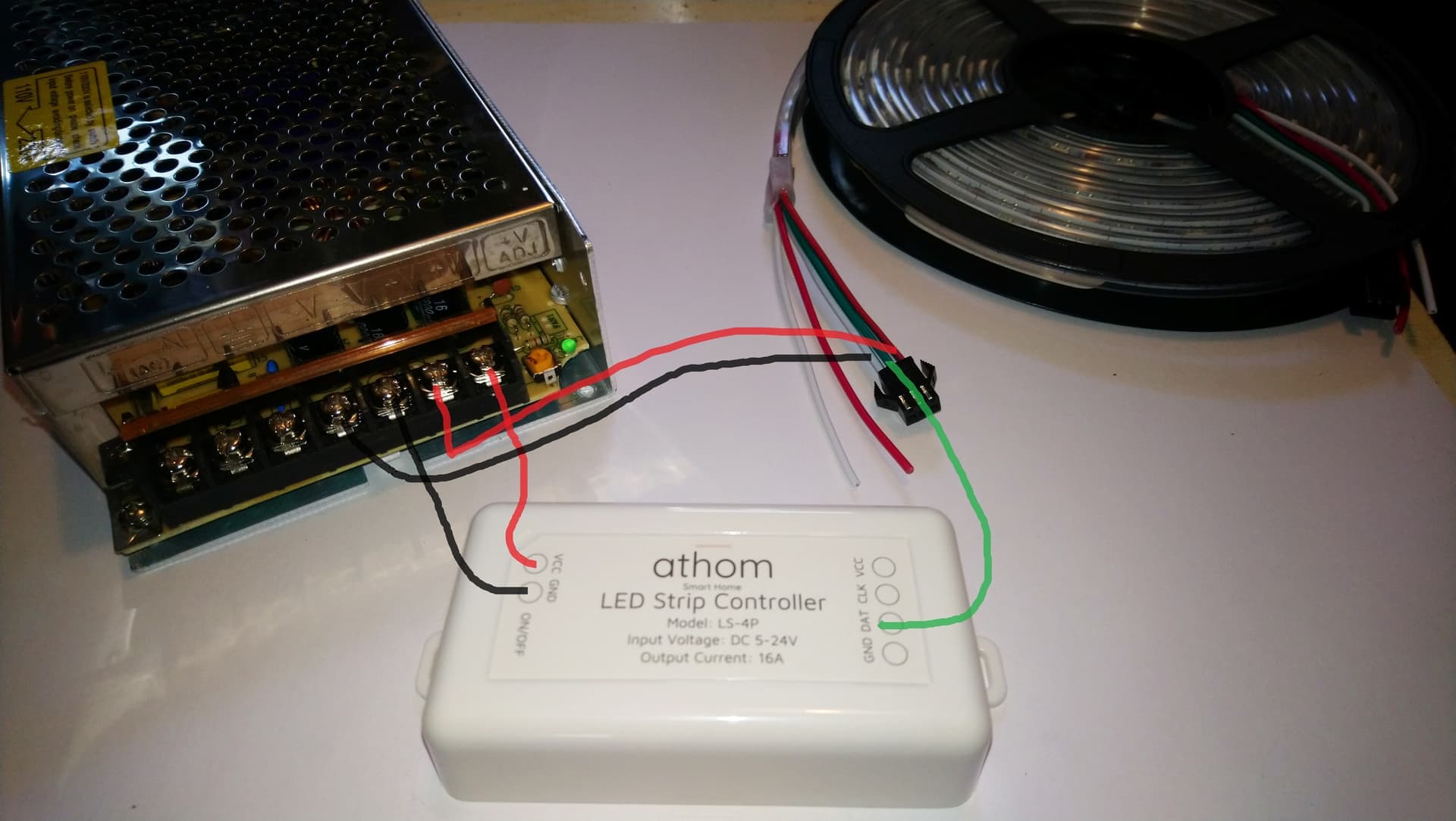

j'ai branché comme telle , pour une bande led de 5 m:
j'ai un sujet, ou tu trouveras pas mal d'info :
Encore une fois Merci a toi !! T sur tous les sujets a ce que je vois :grinning:

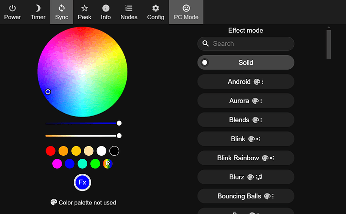

Mon ruban s’allume je vais essayer de comprendre la configuration de wled.
Sais tu me dire s’il est possible de choisir une couleur fixe car la le mien clignote comme une guirlande de noel ? :rofl:
avec ces contrôleurs tu peux brancher le tout en ligne, non?
Pas besoin de mettre la bande led directement sur l’alim.
Quand le conte-leur c’est une carte de dev esp32 qui ne supporte que 5v et quelques mA en sortie c’est nécessaire, mais là vous avez des contrôleurs 24V jusqu’à 16A
sur le post que j’avais fait, on m’avait conseillé de faire ce branchement. J’ai suivi le conseille :wink:
Mais ce que tu dis a l’air cohérent au final.
Moi, t’en que ça fonctionne, je n’ai pas trop cherché à comprendre.
C'est l'effet Solid, pour la simple couleur.

le contrôleur que partage @stapsien est à base d’ESP et donc pourrait être flashé avec n’importe quel firmware.
Mais il a l’avantage d’être fini avec des borniers et un fusible, et supporte le 24V…

Vu qu'il est fait pour 2 channels j'aimerais brancher sur le bornier un 2em ruban.
Mon 1er ruban est branché : GND, DAT1 et VCC
Lorsque je branche mon 2e ruban sur le 2e GND, DAT2 et le 2e VCC celui si ne s'allume pas, seul le 1er ruban est allumé.
Sais tu me dire pourquoi ? Faut il voir du coté de l'appli wled ?
Merci par avance
Stapsien
oui c’est surement dans WLed, dans « Led Settings ».

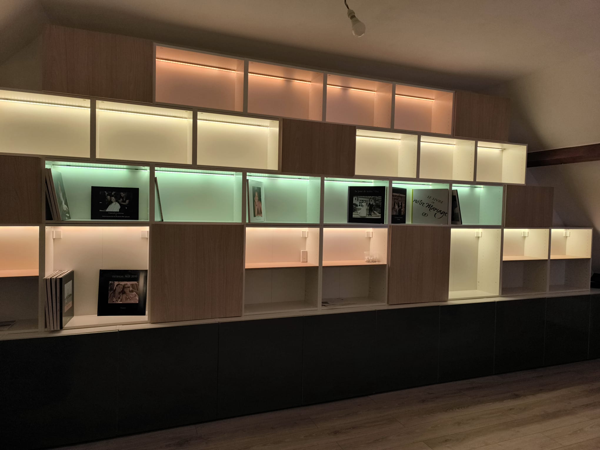

Je vous avais promis une vidéo de la réalisation de mon projet Bibliothèque une fois terminée ! Voici a quoi ca ressemble :grinning:
Vidéo Biblio Bureau (2)
Pas mal ! T’as un seul controleur + transformateur ? t’as pu mettre combien de mètres de LED dessus ?
Je m’interroge en effet sur le nombre de mètre max pas transformateur…

Maintenant, quand on prends une alimentation bas de gamme sur Aliexpresse&Co, l’expérience (propre à chacun) montre qu’elles ne tiennent jamais trop les caractéristiques annoncées par les vendeurs. En temps normal, quand on applique -25% sur le courant dispo annoncée, on tombe sur les bonnes caractéristiques de l’alimentation (par exemple, pour une alimentation de 24V 8A, la tension va commencer à s’écrouler à partir de 6A).
Donc, dans notre cas : 24V, 1.5A, 36W par mètre.
Pour répondre à la question initiale, notre ami a 5m de ruban (180W pour 24V, toujours d’après les informations produit indiquées dans le lien Aliexpress), il nous a présenté une alim de 100W pour 24V. Ca suppose donc qu’il utilise au minimum (et séparément) deux alimentions de 100W (Du moins, c’est ce que je lui souhaite s’il ne veut pas se retrouver avec quelques petits problèmes plus tard :wink: ).

J’ai utilisé 2 contrôleur et 2 alim. Chaque contrôleur gère 2 lignes de led de 5m ou moins.
Ca me permet d’allumer une ligne sur 2 ou les 4 lignes de led en même temps.
Mes alim font 100w chacun en 24v 16A .
