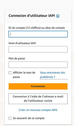

La seule difficulté qui reste est cette partie concernant la connexion en tant qu’utilisateur IAM. Je n’y parviens pas avec les identifiants utilisés pour la creation du compte. Je suis obligé de me connecter en utilisateur racine…
Néanmois, je peux poursuivre l’installation dictée dans le tuto…par contre est ce que le probleme pourrait venir de là ?

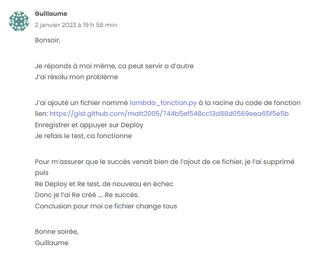

Bonjour, il me semble que la solution à ce problème est donnée dans les commentaires situés après le tutoriel des « Alexiens » et qu’il faut modifier l’appel à la fonction.
Oui c’est bien ce que j’avais fait mais je n’avais pas cliqué sur « Deploy »…
Je n’ai rien modifié hormis ce que préconisait @pascal_ha dans sont post, c’est à dire :
- le fichier haaska.py doit etre renommer en lambda_function.py
- Ensuite, il faut éditer le fichier et remplacer à la fin
def event_handler(event, context): par def lambda_handler(event, context):
- dans le fichier config.json il faut remplacer
"url": "https://xxxxxx.duckdns.org:8123/api", par "url": "https://xxxxxxx.duckdns.org/api",
Enregistrer et ne pas oublier de cliquer sur « Deploy »
