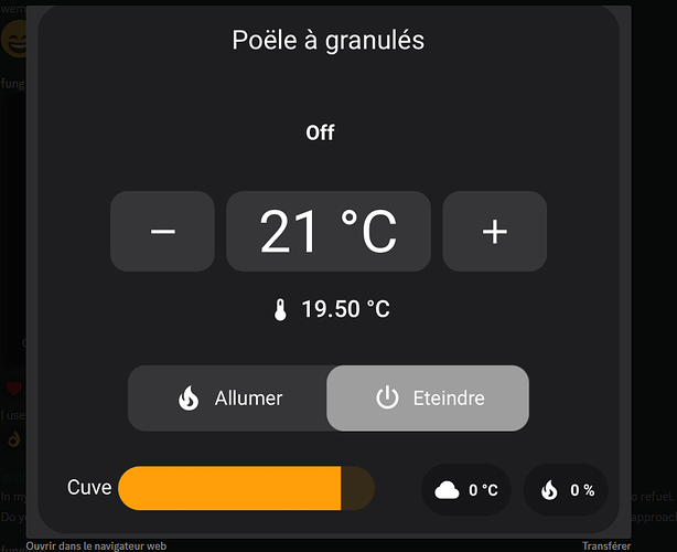

je n’arrive pas a crée une carte de ce type,
j’ai essayer avec mushroom , button-card mais je n’ai rien qui graphiquement ce rapproche de ça
qui pourrait m’aiguiller au niveau du code ?
merci d’avance

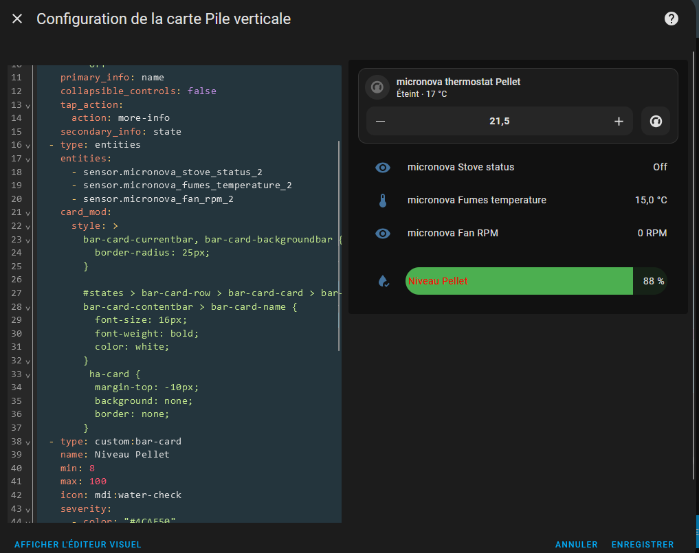

Paradoxalement pour la barre de niveau des granulé j’y suis arriver assez facilement , faudra juste que j’intègre tout sur la même carte.
type: vertical-stack
- type: custom:mushroom-climate-card
entity: climate.micronova_thermostat_pellet
fill_container: true
show_temperature_control: true
icon_type: icon
hvac_modes:
- heat
- "off"
primary_info: name
collapsible_controls: false
tap_action:
action: more-info
secondary_info: state
- type: entities
- sensor.micronova_stove_status_2
- sensor.micronova_fumes_temperature_2
- sensor.micronova_fan_rpm_2
card_mod:
style: >
bar-card-currentbar, bar-card-backgroundbar {
border-radius: 25px;
#states > bar-card-row > bar-card-card > bar-card-background >
bar-card-contentbar > bar-card-name {
font-size: 16px;
font-weight: bold;
color: white;
ha-card {
margin-top: -10px;
background: none;
border: none;
- type: custom:bar-card
min: 8
max: 100
icon: mdi:water-check
severity:
- color: "#4CAF50"
from: 35
to: 100
- color: "#FFEB3B"
from: 15
to: 35
- color: "#F44336"
from: 0
to: 15
card_mod:
style: >
color: red;
} ha-card {
margin-top: -10px;
background: none;
border: none;
- entity: sensor.micronova_pellet_level

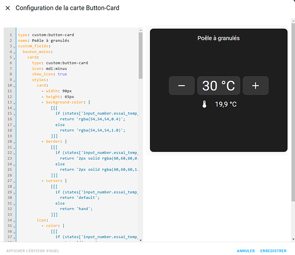

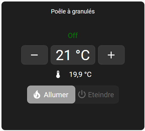

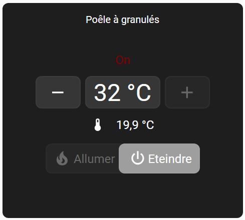

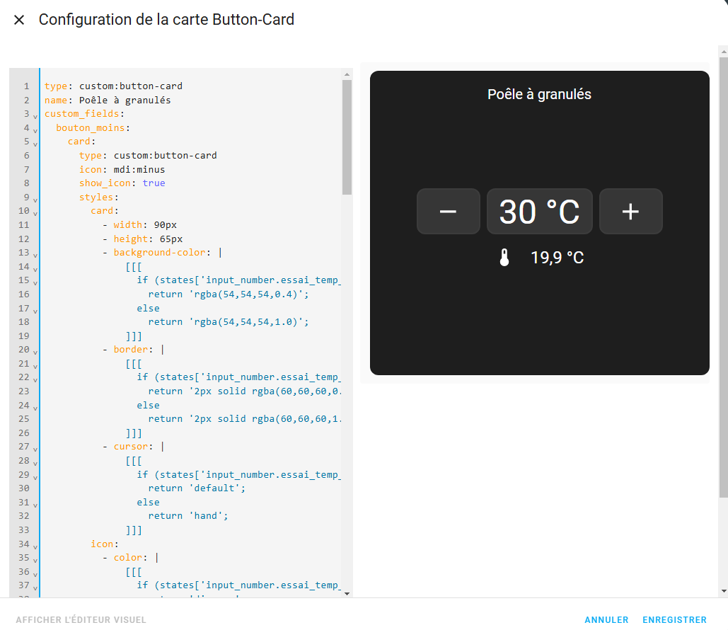

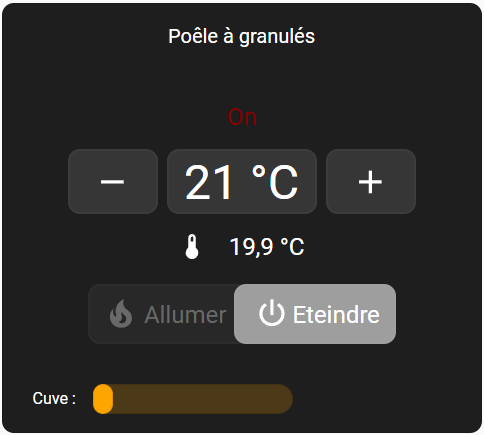

Voilà le résultat (provisoire) avec les boutons « Allumer » et « Eteindre » :
Le code :
type: custom:button-card

Pour tester la carte, j’ai créé un input_number avec une valeur minimale de 14, une valeur maximale de 32, un pas de 1 et degré celcius en unité. Ainis quand tu arrives à 32° C de température de consigne, tu ne peux plus cliquer sur le bouton « + » et inversement quand tu arrives à 14° C, tu ne peux plus cliquer sur le bouton « - ». J’ai aussi deux scripts qui augmentent ou diminuent l’input_number en fonction des clics sur les boutons.
Pour le fonctionnement des boutons « Allumer » et « Eteindre », j’ai créé une entrée « interrupteur » dont l’état change en fonction du clic sur l’un ou l’autre des boutons. Si tu as des questions sur le fonctionnement ou le code, n’hésites pas.
Je te ferai un .gif en fin d’après-midi qui sera plus parlant pour le fonctionnement.

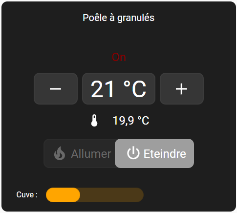

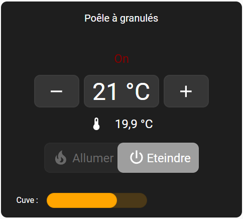

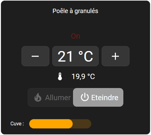

Voilà un visuel simple pour le niveau de remplissage de la cuve :
10% :
Je peux le faire avec la barre d’indication du niveau droite (en bidouillant avec l’ajout d’un custom_fields supplémentaire rectangulaire d’une largeur variable de 1 à 15 et d’une hauteur variable de 2 à 30 avec une position variable en fonction du niveau de cuve)
Et sinon, je peux laisser comme cela mais simplement supprimer l’arrondi de la barre de progression et du fond de la barre

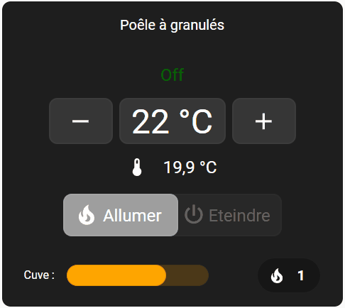

A quoi correspondent les deux indicateurs en bas à droite (température et pourcentage) ?
Je suppose que le premier est la température extérieure mais je ne vois pas à quoi pourrait correspondre le deuxième.

Merci c’est top, ça me va bien comme ça c’est parfaitement lisible en coup d’oeil ![]()
Déjà le .gif :
Pour la puissance du poêle, il y a la possibilité d’ajouter un bouton qui fonctionne en boucle (en incrémentant un input_number de 1 à 5 à chaque clic et qui revienne à 1 sur un clic quand la valeur est à 5) avec affichage de la puissance sélectionnée. Il te suffira de faire une automatisation avec en déclencheur le changement de valeur de l’input_number et en action le réglage de la puissance en fonction de cette valeur.
La représentation du niveau de remplissage telle quelle te va ?
Oui le remplissage c’est bien est discret au pire je rajouterai peut etre la valeur de % dedans mais je pense que ça va charger la carte ou alors je met une severite comme j’ai fais sur la custom-bar?
Non, tu ne pourras pas mettre de « severité » car ce n’est pas une custom:bar-card mais juste un custom_fields de custom:button-card. Je peux ajouter la valeur de pourcentage, changer la couleur en fonction du pourcentage (voire mettre un remplissage dégradé du rouge au vert en fonction du niveau de remplissage) etc. mais tout doit se faire par code.
Je t’ai ajouté un bouton pour le réglage de la puissance mais il faudrait que tu me précises si ce bouton doit être accessible avec le poêle éteint, avec le poêle allumé, avec les deux ?
Ok pas de souci pour la severité,
je veut bien le dégrader du vert au rouge en fonction du remplissage , genre vert jusque 50% , orange de 50 a 30% et rouge a 30% ce qui correspond a la notification que je me suis mis pour veillez a remplir le réservoir a partir de 30%
Le réglage de puissance doit être actif que poêle allumer ,
je viens d’installer le code et de mettre met entité c’est top, je vais essayer de rajouter le status du poêle également dans le code , a coté de la température de la pièce je sais pas si c’est possible.
