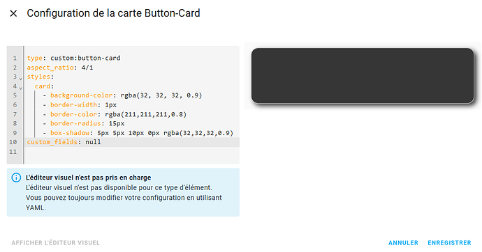

A la base, tu voudrais modifier une carte que je t’avais faite, basée sur une custom:button-card en ajoutant deux boutons à la gauche de la carte existente. Cette carte comprenait trois zones, une zone « Portail & Garage », une zone « Portail » avec indication de l’état du portail (ouvert/fermé) et une zone « Garage » avec là aussi indication de l’état. Cette carte n’utilise pas horizontal-stack mais des custom_fields. On partira donc sur une carte custom:button-card avec 5 zones découpées selon ce shéma :

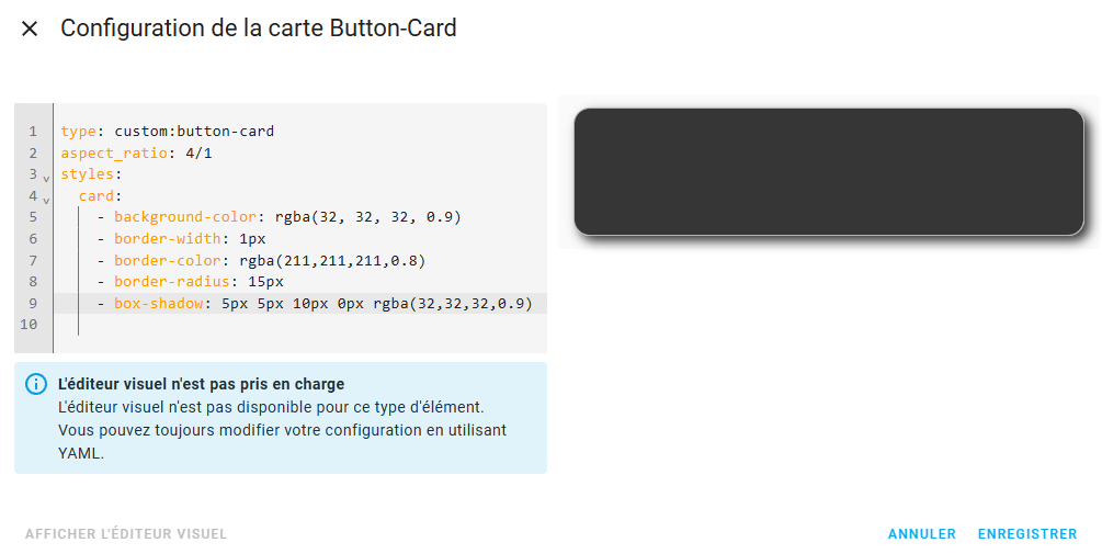

Nous pourrions le faire avec vertical-stack et horizontal-stack mais nous allons nous servir uniquement de custom:button-card et de custom_fields (un custom_fields par zone). Nous partirons sur un affichage pour écran d’ordinateur en mode payasage (ou une tablette), dans cette configuration, Home Assistant propose automatiquement une disposition des cartes sur trois colonnes. Nous aurons donc une carte « support » de la largeur d’une colonne et nous jouerons simplement sur la hauteur de cette carte pour qu’elle soit aussi fine que possible, au départ nous définirons un ratio de 4/1 (soit une carte 4 fois plus longue que haute)
Nous allons ensuite définer les propriétés de la carte « support », c’est à dire la couleur de fond, la couleur de bordure et son épaisseur, le rayon de l’arrondi, l’ombrage, le relief, etc.
Ces propriétés visuelles se définissent avec « styles » et s’appliquent pour chaque éléments de la carte (la carte elle-même, l’icone, le nom, l’étiquette, etc.). Ici nous modifions uniquement les propriétés de la carte…

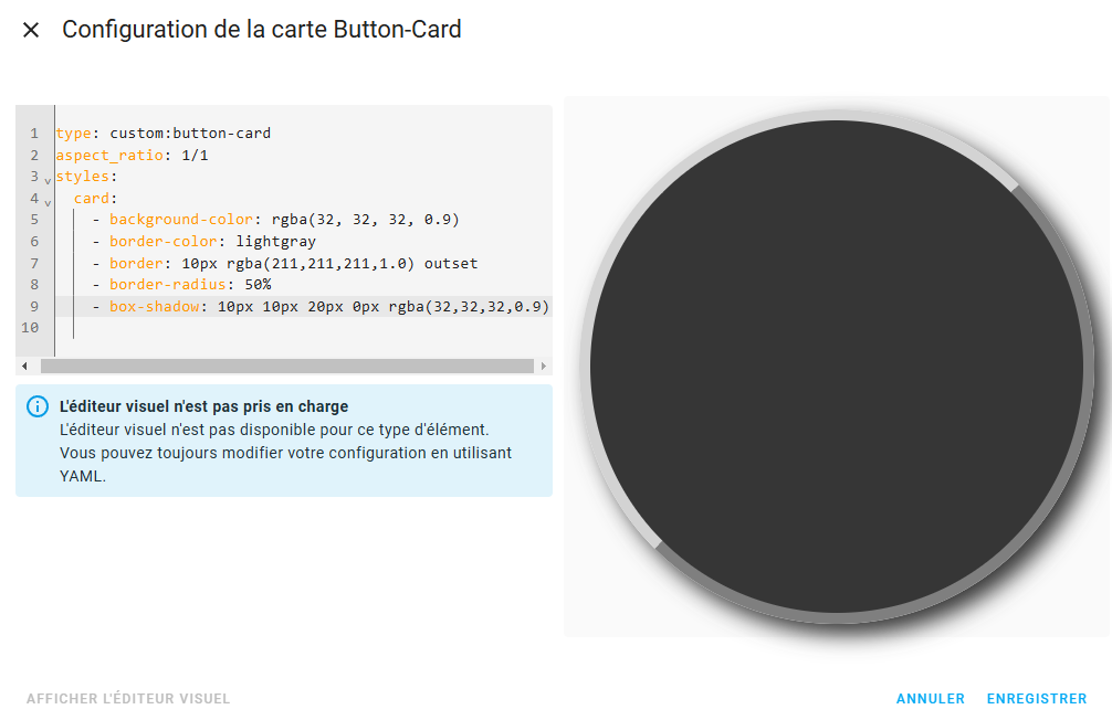

Si nous voulons donner un effet de relief à la carte, nous supprimer la propriété : border-width: 2px" et la remplacer par « border: 2px rgba(211,211,211,1.0) outset » :

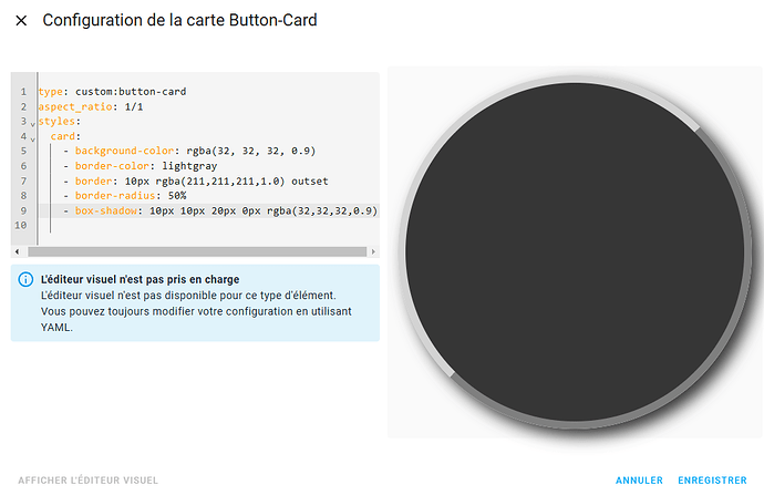

Pour obtenir une carte représentant un bouton rond en relief (surélevé) il faudra simplement définir l’aspect_ratio à 1/1 et le border-radius à 50% :
Mais nous aurions alors un bouton énorme. Nous reviendrons à ces options pour les boutons des zones 1 et 2.

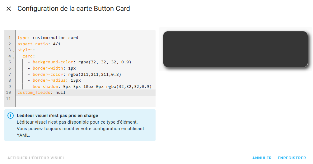

Pour notre carte « support » nous allons revenir aux propriétés suivantes :
Nous pourrions ajouter à cette carte un nom, une étiquette (label), une icône ou une image personnalisée, etc. et définir les styles pour chacun de ces éléments mais nous y reviendrons plus tard.

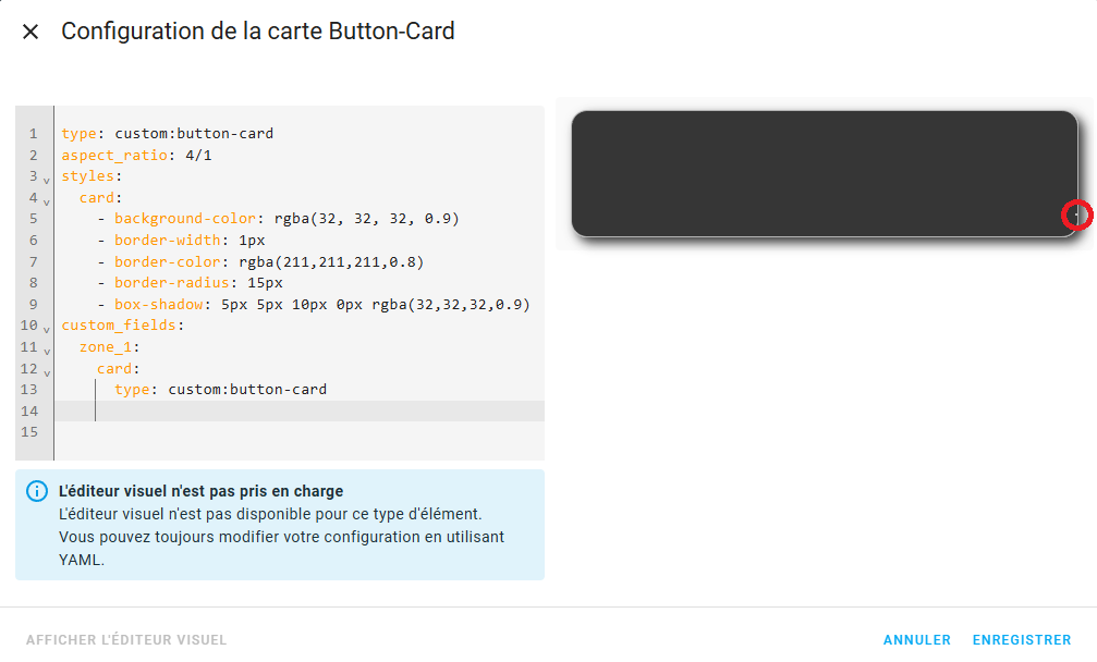

Nous allons plutôt nous intéresser maintenant aux custom_fields. Un custom_fields est, comme son nom l’indique, un champ personnalisé pouvant contenir n’importe quelle carte et se positionner où bon nous semble sur la carte « support ». Ici , nous utiliserons des custom_fields contenant tous des custom:button-cards.
Pour ajouter des custom_fields, il faut d’abord définir cet élément :
Ensuite, il faudra donner un nom à chacun des custom_fields et définir quel type de carte il contient :
Sans autres précisions, le custom_fields ainsi créé correspond au petit point gris en bas à gauche de la carte « support ».

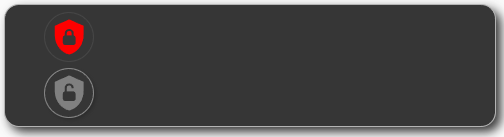

Nous allons maintenant définir la couleur de l’icône en fonction de l’état de l’alarme. Pour vérifier le bon fonctionnement, je vais créer une entrée « Liste déroulante » avec trois valeurs possibles (« disarmed », « armed_away » et « arming »).
Pour ce faire, nous allons simplement modifier le paramètre « color » de l’élément « icon » en fonction de l’état de notre entrée « Liste déroulante » que j’ai nommé « list_alarm » et de gérer le clignotement de l’icône si l’entrée est sur « arming ».
Pour l’animation, nous allons un paramètre « animation » dans l’élément « icon ». Nous pourrions de la même manière faire clignoter le custom_fields en mettant ce paramètre dans l’élément « card » du custom_fields « zone_1 ».
Il suffira pour @Matt1 de remplacer l’appel à l’entrée input_select.list_alarm par son entité : alarm_control_panel.maison et de remplacer l’appel au script.

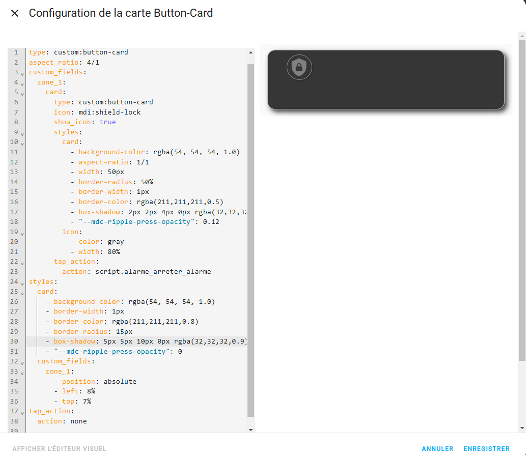

Le code actuel de la carte :
type: custom:button-card
aspect_ratio: 4/1
custom_fields:
  zone_1:
    card:
      icon: mdi:shield-lock
      show_icon: true
      styles:
        card:
          - background-color: rgba(54, 54, 54, 1.0)
          - aspect-ratio: 1/1
          - width: 50px
          - border-radius: 50%
          - border-width: 1px
          - border-color: rgba(211,211,211,0.5)
          - box-shadow: 2px 2px 4px 0px rgba(32,32,32,0.5)
          - "--mdc-ripple-press-opacity": 0.12
        icon:
          - color: |
                if (states['input_select.list_alarm'].state == 'armed_away')
                  return 'red';
                else if (states['input_select.list_alarm'].state == 'arming')
                  return 'orange';
                else
                  return 'gray';
          - animation: |
                  return 'blink 2s ease infinite';
          - width: 80%
      tap_action:
        action: call-service
        service: script.list_alarm_arm
  zone_2:
    card:
      icon: mdi:shield-lock-open
      show_icon: true
      styles:
        card:
          - aspect-ratio: 1/1
          - width: 50px
          - border-width: 1px
        icon:
          - color: |
                if (states['input_select.list_alarm'].state == 'disarmed')
                  return 'green';
                else
                  return 'gray';
          - width: 80%
      tap_action:
        service: script.list_alarm_disarm
styles:
  card:
    - border-width: 1px
    - border-color: rgba(211,211,211,0.8)
    - border-radius: 15px
    - box-shadow: 5px 5px 10px 0px rgba(32,32,32,0.9)
  custom_fields:
    zone_1:
      - position: absolute
      - left: 8%
      - top: 6%
    zone_2:
      - left: 8%
      - top: 52%
tap_action:
  action: none

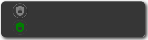

Nous allons maintenant parfaire un peu l’affichage visuel en modifiant l’aspect du bouton selon les états de l’alarme. La modification va consister à changer la transparence de la bordure du bouton et son ombrage en fonction de l’état : si l’alarme est dans l’état « arming » ou « armed_away », on va supprimer l’ombre du premier bouton et définir l’opacité de la couleur de bordure à 0.1 et inversement pour le deuxième bouton. Puis nous allons faire de même pour l’effet visuel lié au clic : quand l’état de l’alarme sera « arming » ou « armed_away », nous allons supprimer l’effet visuel lié au clic et nous le rétablirons dans l’état « disarmed » et inversement pour le deuxième bouton.
Le code :
aspect_ratio: 4/1
custom_fields:
  zone_1:
    card:
      show_icon: true
      styles:
        card:
          - aspect-ratio: 1/1
          - width: 50px
          - border-width: 1px
          - border-color: |
                  return 'rgba(211,211,211,0.1)';
                else
                  return 'rgba(211,211,211,0.5)';
          - box-shadow: |
                  return 'none';
                  return 'none';
                else
                  return '2px 2px 4px 0px rgba(32,32,32,0.5)';
          - "--mdc-ripple-press-opacity": |
                  return '0';
                  return '0';
                else
                  return '0.12';
        icon:
          - color: |
                  return 'red';
                  return 'orange';
                else
                  return 'gray';
          - animation: |
          - width: 80%
      tap_action:
  zone_2:
    card:
      show_icon: true
      styles:
        card:
          - aspect-ratio: 1/1
          - width: 50px
          - border-width: 1px
          - border-color: |
                else
          - box-shadow: |
                  return 'none';
                else
                  return '0';
                else
                  return '0.12';
        icon:
          - color: |
                  return 'green';
                else
                  return 'gray';
          - width: 80%
      tap_action:
styles:
  card:
    - border-width: 1px
  custom_fields:
    zone_1:
      - left: 8%
      - top: 6%
    zone_2:
      - left: 8%
      - top: 52%
tap_action:
  action: none

Pour finir, nous allons modifier un dernier détail : nous allons changer l’aspect du curseur en fonction de l’état de l’alarme et avoir la main quand le bouton sera cliquable et le curseur normal quand il ne le sera pas.
Pour ce faire nous allons ajouter la propriété « cursor » dans les différents éléments « card » de la carte « support » et des custom_fields et définir cette propriété sur « default » pour la carte « support » et soit sur « default » soit sur « hand » en fonction de l’état de l’alarme pour les deux custom_fields.
Le code modifié :
aspect_ratio: 4/1
custom_fields:
  zone_1:
    card:
      show_icon: true
      styles:
        card:
          - aspect-ratio: 1/1
          - width: 50px
          - border-width: 1px
          - border-color: |
                else
          - box-shadow: |
                  return 'none';
                  return 'none';
                else
                  return '0';
                  return '0';
                else
                  return '0.12';
          - cursor: |
                  return 'default';
                  return 'default';
                else
                  return 'hand';
        icon:
          - color: |
                  return 'red';
                  return 'orange';
                else
                  return 'gray';
          - animation: |
          - width: 80%
      tap_action:
        action: |
              return 'none';
              return 'none';
            else
              return 'call-service';
  zone_2:
    card:
      show_icon: true
      styles:
        card:
          - aspect-ratio: 1/1
          - width: 50px
          - border-width: 1px
          - border-color: |
                else
          - box-shadow: |
                  return 'none';
                else
                  return '0';
                else
                  return '0.12';
          - cursor: |
                  return 'default';
                else
                  return 'hand';
        icon:
          - color: |
                  return 'green';
                else
                  return 'gray';
          - width: 80%
      tap_action:
        action: |
              return 'none';
            else
styles:
  card:
    - border-width: 1px
    - cursor: default
  custom_fields:
    zone_1:
      - left: 8%
      - top: 6%
    zone_2:
      - left: 8%
      - top: 52%
tap_action:
  action: none

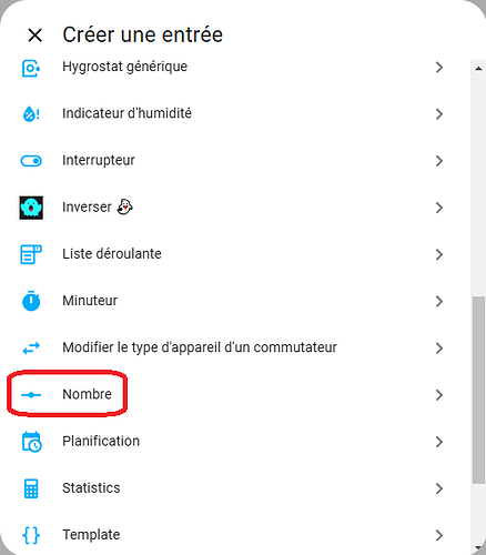

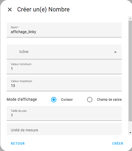

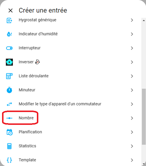

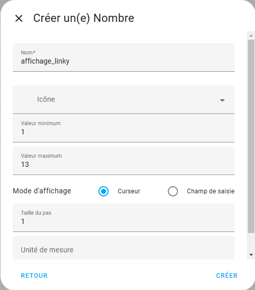

Nous avons créé une entrée numérique (« input_number ») nommée « affichage_linky » pour enregistrer l’élément de l’affichage en cours (l’input_number a été défini avec une valeur minimale de 1, une valeur maximale de 13 et un pas de 1).

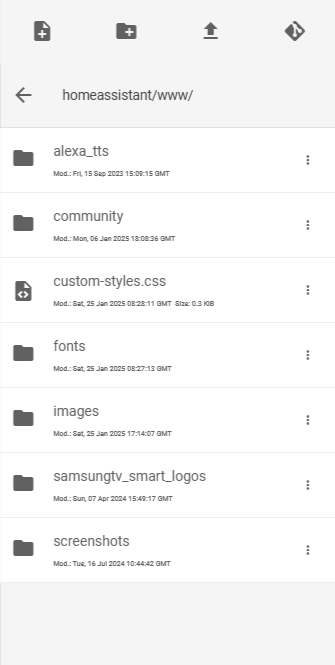

Nous avons téléchargé la police « Subway Ticker Font » ici :
Une fois la police téléchargée, il va falloir extraire le fichier .ttf du dossier compressé (.zip) et le mettre dans un répertoire « fonts » placé dans le répertoire « www » :
On renommera ensuite le fichier .tff en SubwayTicker.ttf. Une fois cela fait, on va créer un nouveau fichier à la racine du répertoire « www » qu’on appelera custom-styles.css et on éditera ce fichier afin de coller le texte suivant :

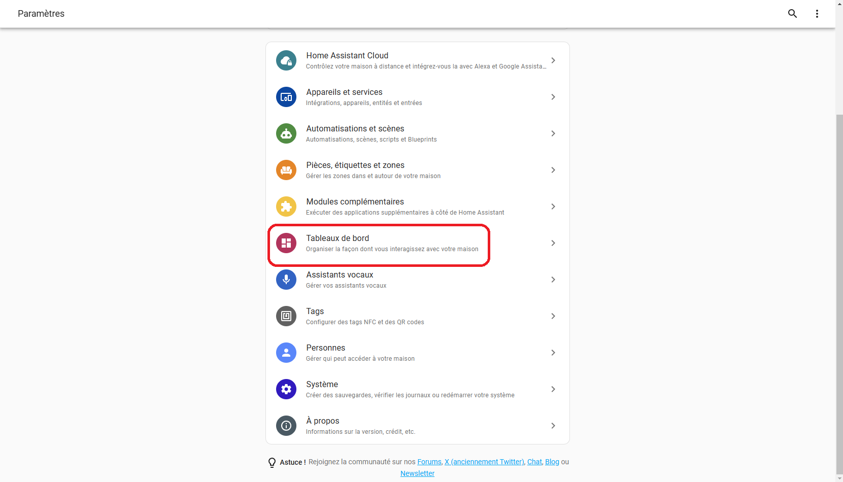

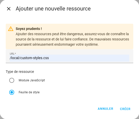

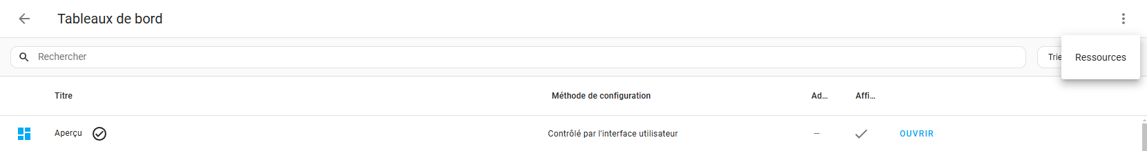

Cela fait, nous allons dire à Home Assistant de charger cette ressource en l’ajoutant aux ressources Lovelace :

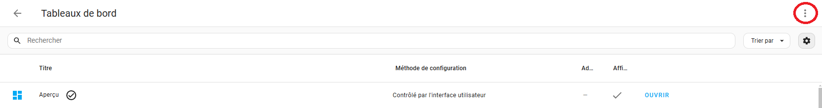

Pour l’ajouter, nous allons cliquer sur les trois points en haut à droite de l’onglet « Tableaux de bord » :
Puis sur « Ressources » :
Et enfin sur le bouton « + AJOUTER UNE RESSOURCE » :
Nous allons ajouter ensuite le fichier .css en inscrivant son URL et en cochant « Feuille de style » puis en cliquant sur « CREER » :
Une fois ces opérations réalisées, il faudra recharger Home Assistant et vider le cache du navigateur.
