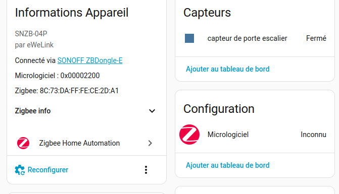

Est-ce qu’il existe un gestionnaire de mise à jour de firmware sous ZHA ? La pluspart de mes appareils son en « firmware unknown », que ce soit pour des neufs ou des occasions.

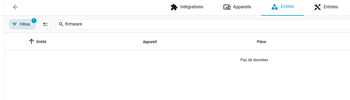

As tu l’entité firmware activée sur l’appareil ?
Je ne vois pas d'entité "firmware"
Par contre j'ai bien des case micrologiciel
Bon, d’après le dépôt des firmwares, il n’y a pas le SNZB-04P en firmware :
Sous Z2M, c’est tellement plus simple et a jour.
Sinon essayer, comme ce post :
exemple à mettre dans le configuration.yaml (bien vérifier la configuration de HA, avant un redémarrage) :
zha:
  zigpy_config:
    ota:
      extra_providers:
        - type: z2m
          url: https://raw.githubusercontent.com/Koenkk/zigbee-OTA/master/index.json
tu auras les maj de firmware du dépot de Z2M ( plus a jour que celui de zigpy)
