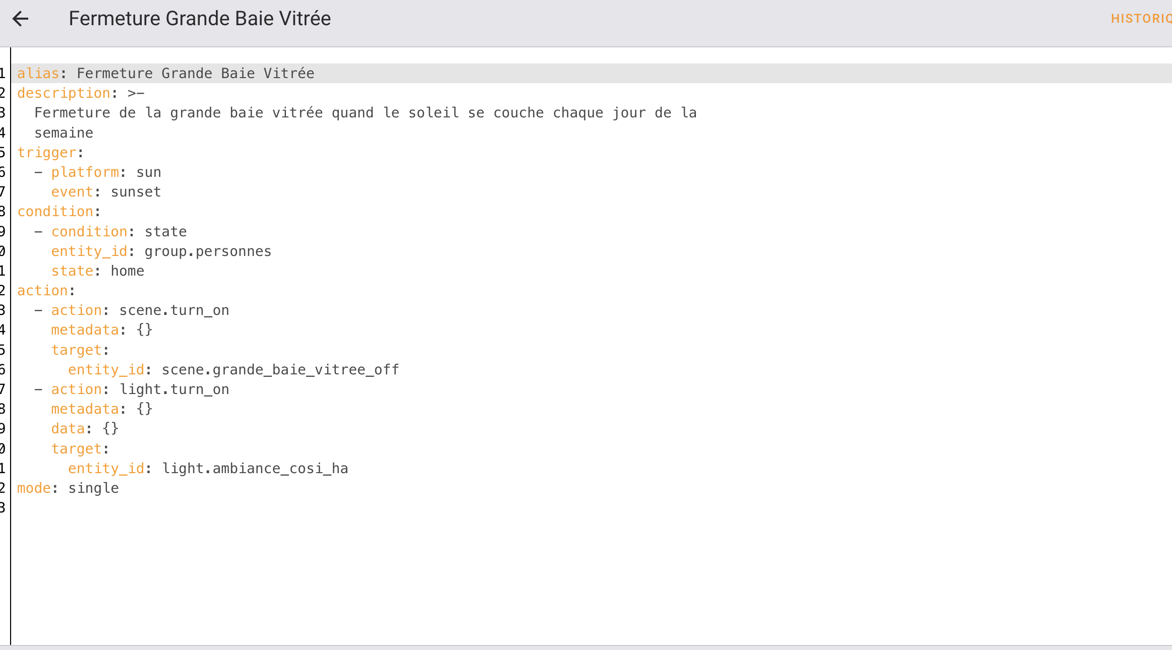

J’ai actuellement une automatisation qui fonctionne
Mon problème est plutôt de pouvoir l’améliorer et je tourne en rond car je n’arrive pas à faire comme je l’aimerais.
Exemple la condition est que le group est « home » mais j’aimerais pouvoir faire en sorte qu’elle se déclenche si ma femme ou moi est « home » j’avais essayer comme cela mais cela sans succès , l’automatisation ne se lance pas
l’idée c’est que si ma femme ou moi est à la maison l’automatisation se lance.
Et j’aimerais pouvoir créer une condition en disant que si il pleut l’automatisation se lance 1heure avant le couché du soleil car dernièrement avec la pluie il fait très sombre en attendant que le soleil se couche.

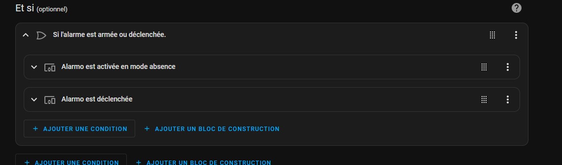

Concernant ta première automatisation, elle ne fonctionne par car selon moi le format de la fonction « ou » dans ta condition n’est pas le bon.
Tu dois mettre les 2 variables (ta présence et celle de ta femme) dans la rubrique « ou », tu dois cliquer sur « ajouter une condition » juste en dessous du critère « Confirmer Agathe est Maison » et rajouter celle concernant ta présence, pour que vos 2 présences soit dans la même rubrique.
Je ne sais pas si je suis clair alors voila une image à titre d’exemple :
Les 2 conditions de type « ou » doivent se trouver dans la rubrique du même nom.
Comme mentionné, la condition est fausse. Là tu est en train de tester :
(si tu es à la maison) ET (si ta femme est à la maison OU (rien du tout)) à la place de
(si tu es à la maison) OU (si ta femme est à la maison)
Bon pour bien faire les choses, il faudrait pas que le OU avec une seule condition soit valide, mais visiblement ce n’est pas le cas …
