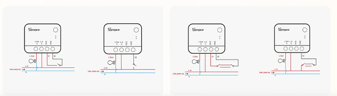

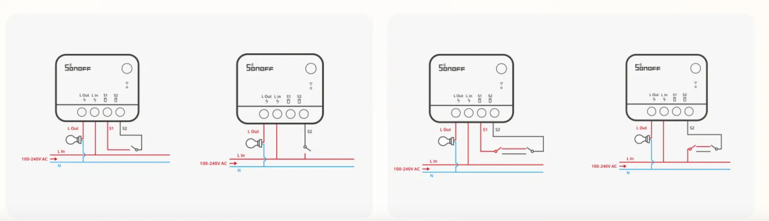

Je vous promets ( pour ceux qui me connaissent ) j’ai lu le Manuel :wink: ( RTFM ) :joy:
Mais honnêtement les schémas je n’y comprends absolument rien

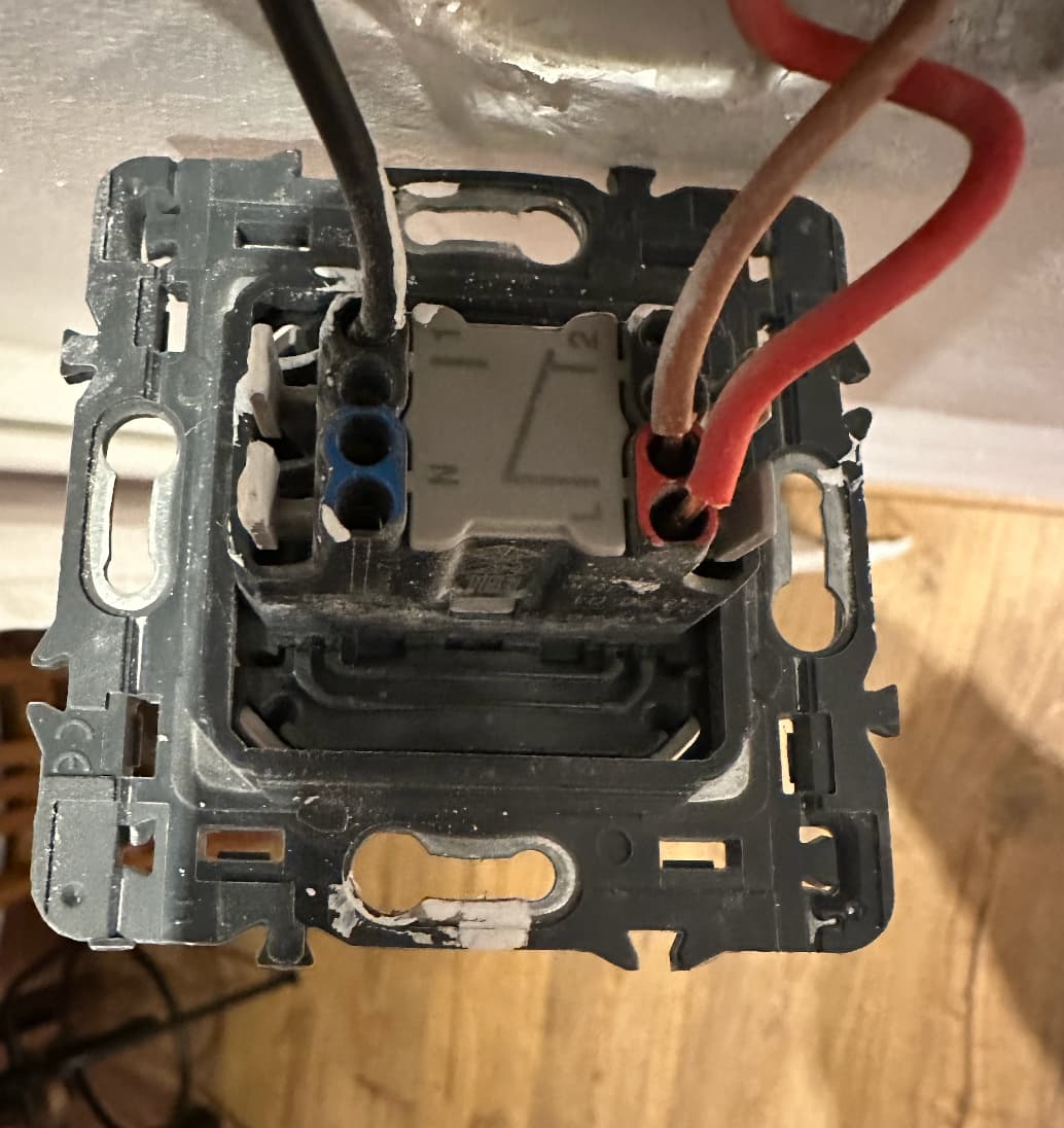

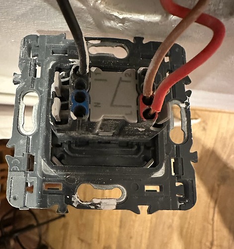

Ce que je ne comprends pas c’est que par exemple pour la photo que j’ai montrée c’est l’interrupteur de ma cuisine et le seul j’en ai pas d’autre mais si j’ai bien compris un va et vient c’est un point d’allumage A et un B alors que dan mon cas , toujours pour la photo , je n’ai qu’un interrupteur.
Tu as visible la phase qui est repiquer sur celle de ta lumière et qui doit repartir ailleurs.
Oui je crois que cela alimente mes volets de mémoire…
Il n’a pas un voyant ton interrupteur car effectivement vu le schéma sérigraphié ça ne semble pas être un vas et vient
Faudrait essayer de faire une photo où l’on voit bien la schématique du bouton
Édit: effectivement rouge et marron c’est la phase, elle est pontée ailleurs
Du coup ça rend le cablage d’un module hyper simple
Si c’est ça c’est pas super reglo… Mais bon on choisi pas le reseau électrique de sa maison.
de mémoire les elecs n’avaient pas le choix au niveau du réseau électrique ( après il m’ont peut-être balladé :relieved: )

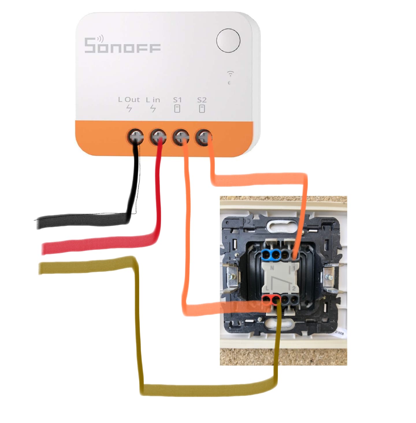

Il va te falloir en plus du module un domino ou wago.
Le fil noir va en Lout du module
Tes 2 fils rouges tu les mets dans un domino ou wago et du wago tu repars sur Lin du module
Tu prends 2 bout de fils supplémentaires et tu relie L de l’inter à S1 du module et 1 de l’inter à S2 du module

tu parles de deux fils rouge , je suis déjà perdu, car moi je vois un « noir » un « marron » et un « rouge »
@Tochy t’as tout expliqué
Mais le rouge et marron sont des phases et le noir le retour de lampe

Sans domino
Les 2 fils orange sont à ajouter
Le rouge et le marron peuvent être inversés

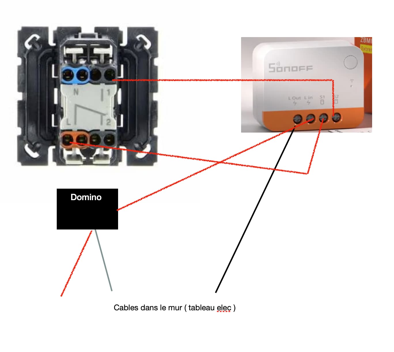

le mec est trop rapide quoi … MERCI
j’en avait quand même fait un ( je me suis fait chier :joy: )
Mais du coup sans domino c’est mieux
