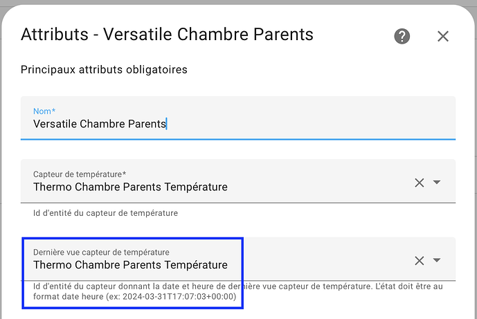

Hello, non. Tu peux supprimer cette valeur qui est facultative. On verra ça plus tard.
ok merci Jean-Marc pour ton intervention

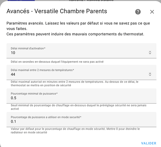

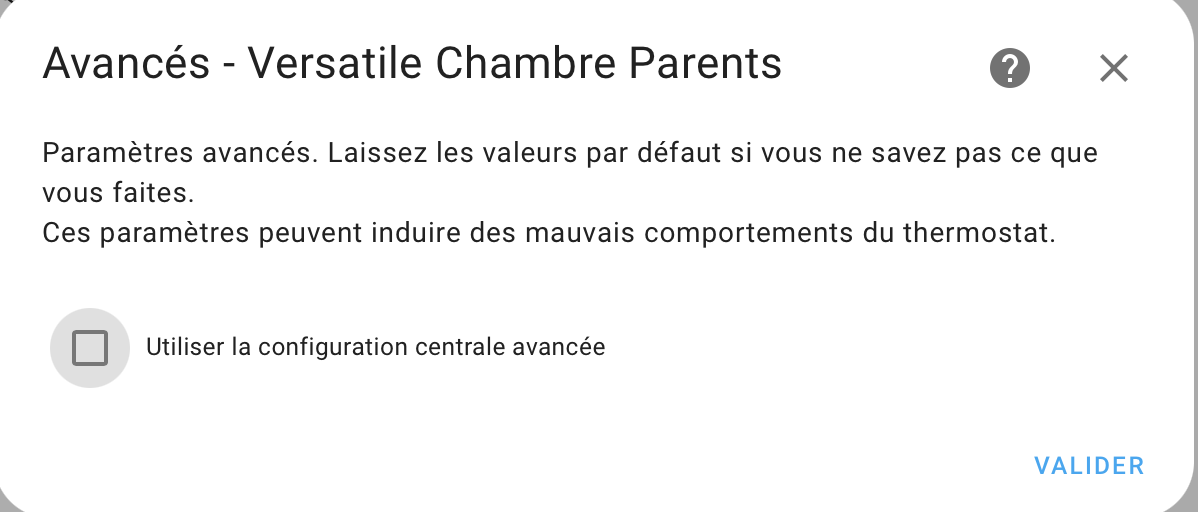

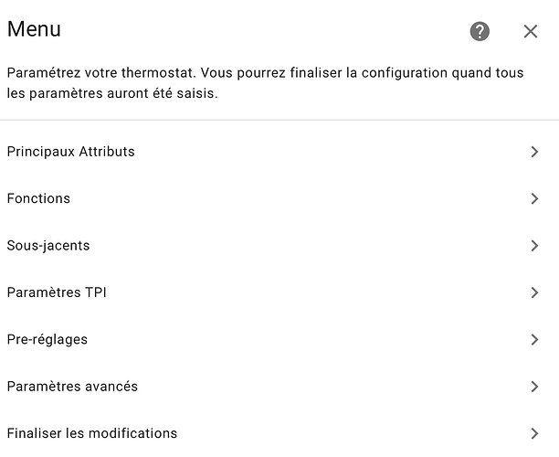

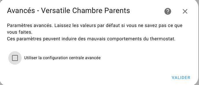

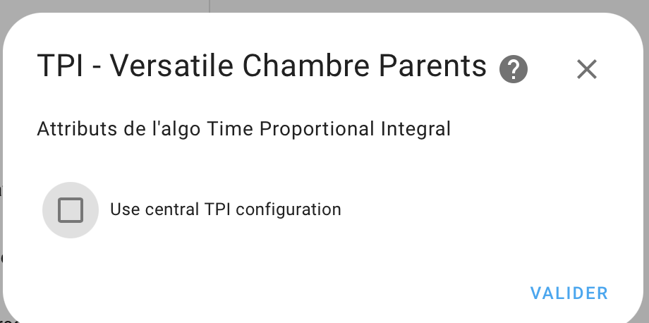

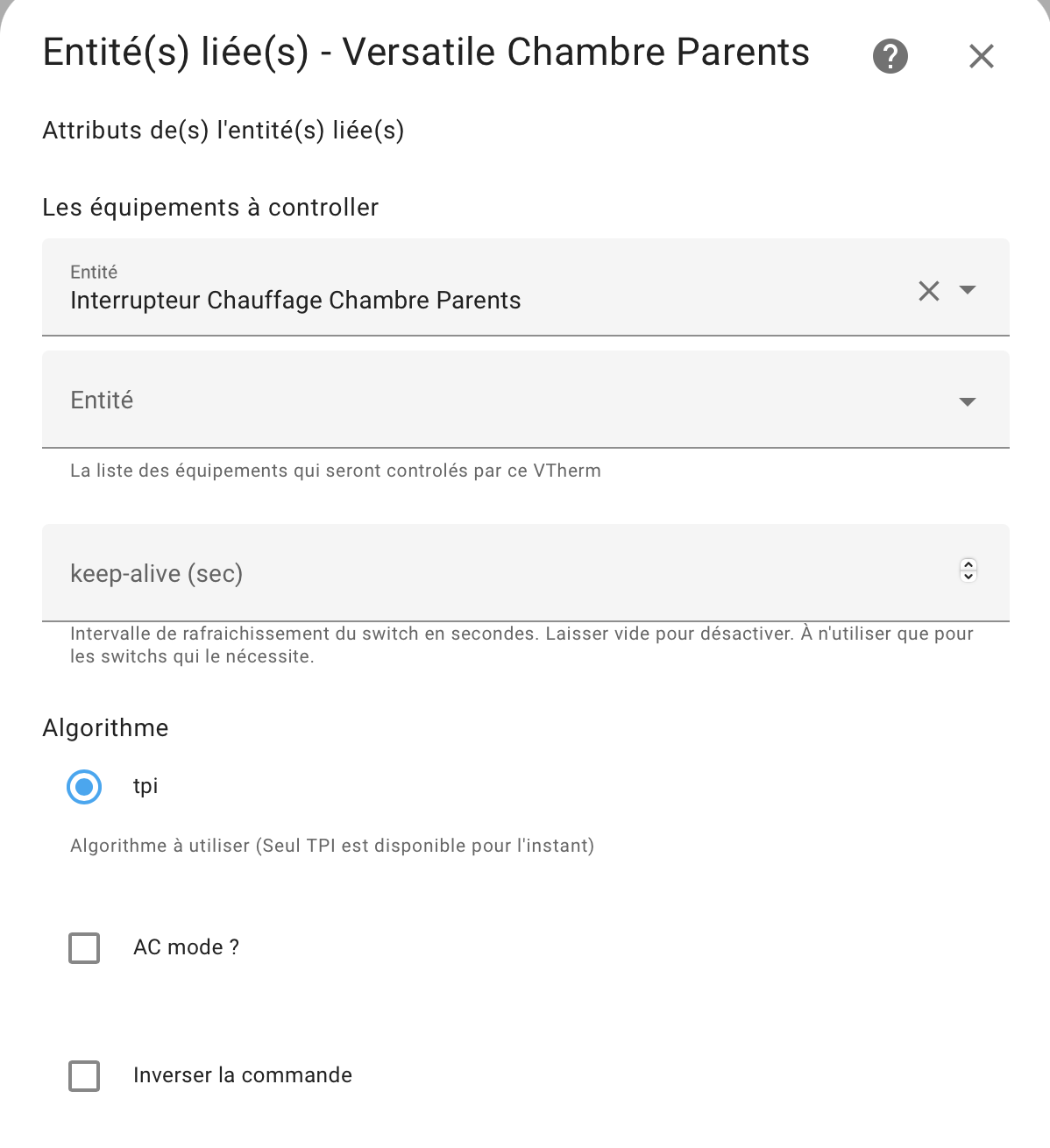

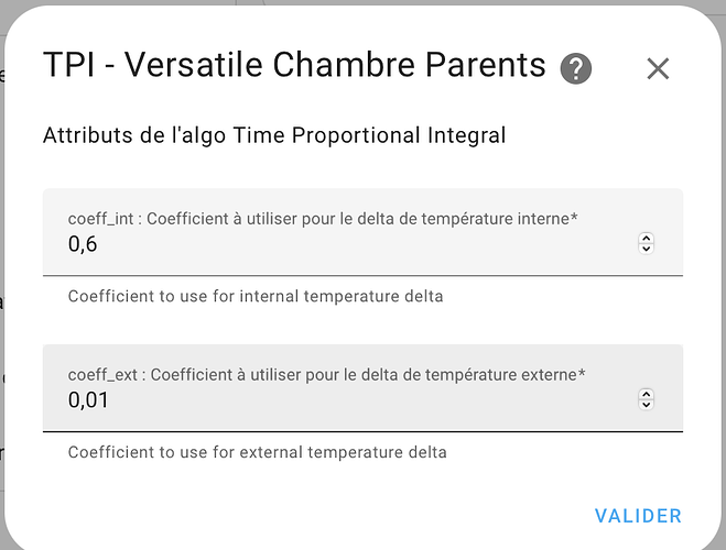

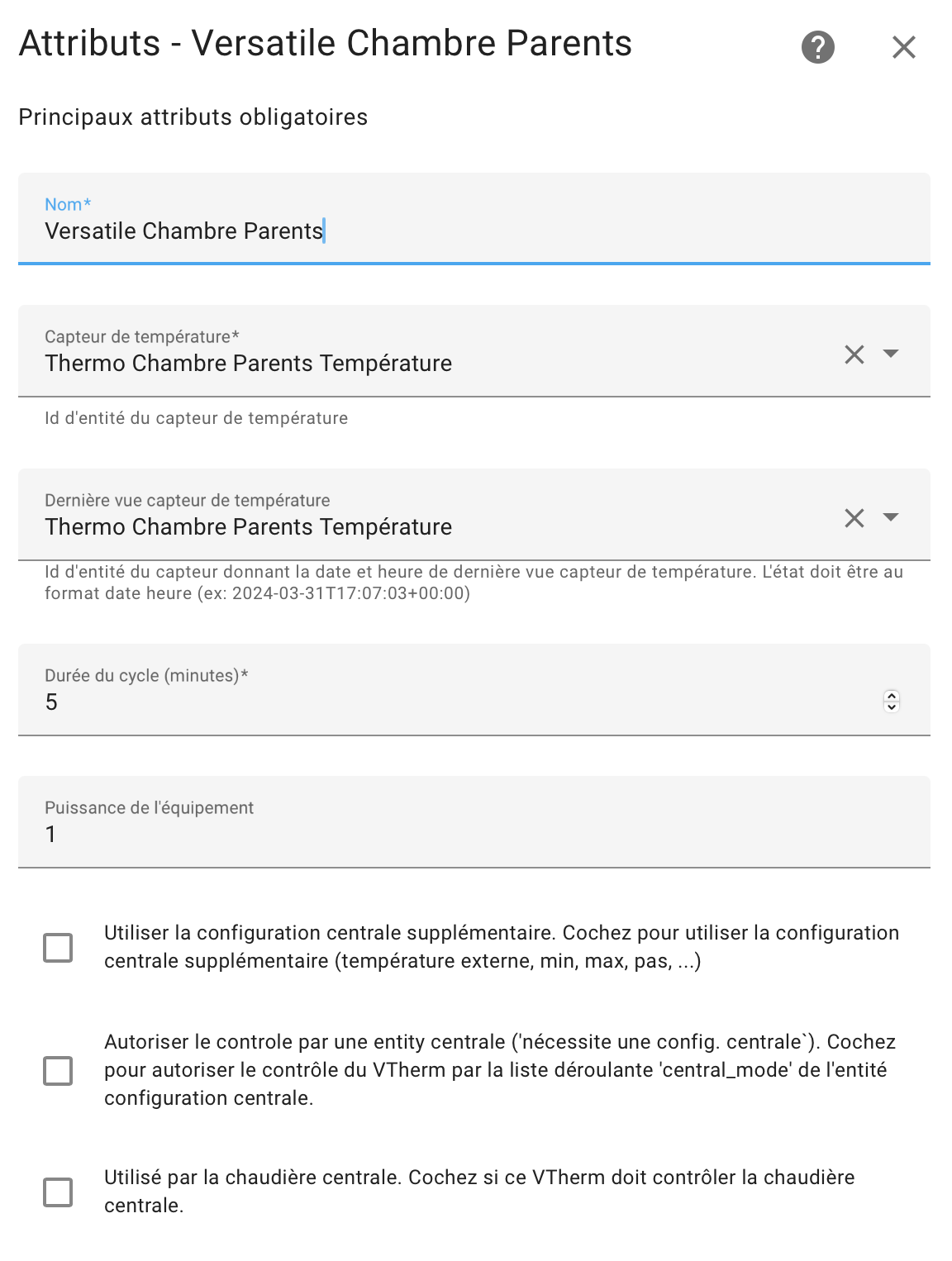

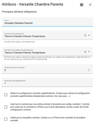

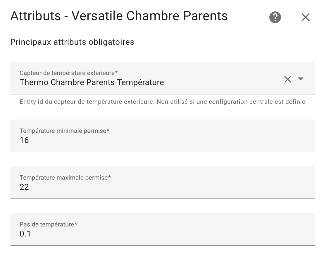

Donne aussi les screen des pages de configuration de ton thermostat.

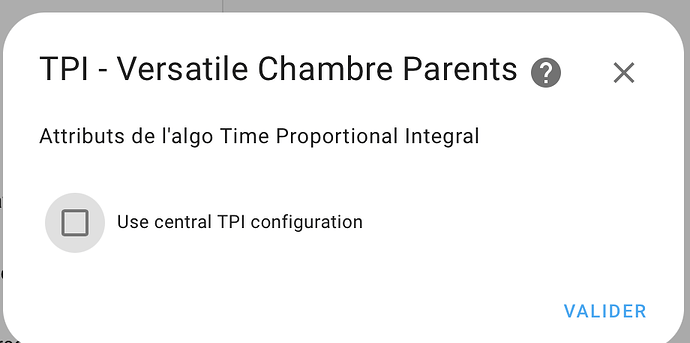

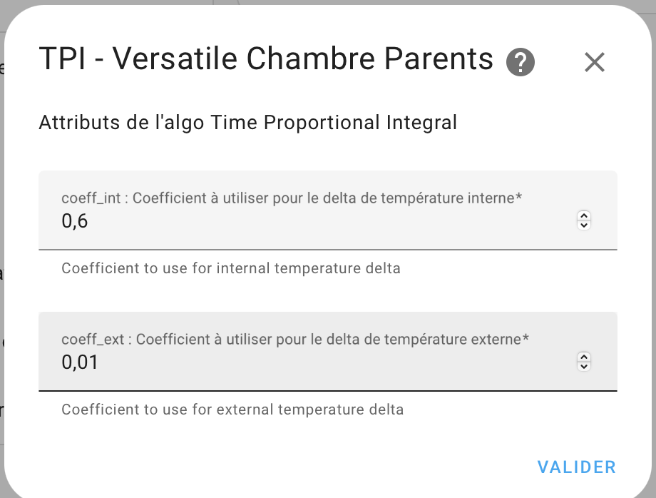

ma config thermostat :
la suite :

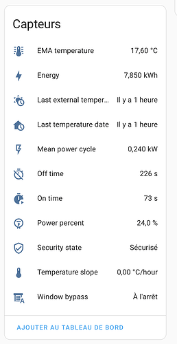

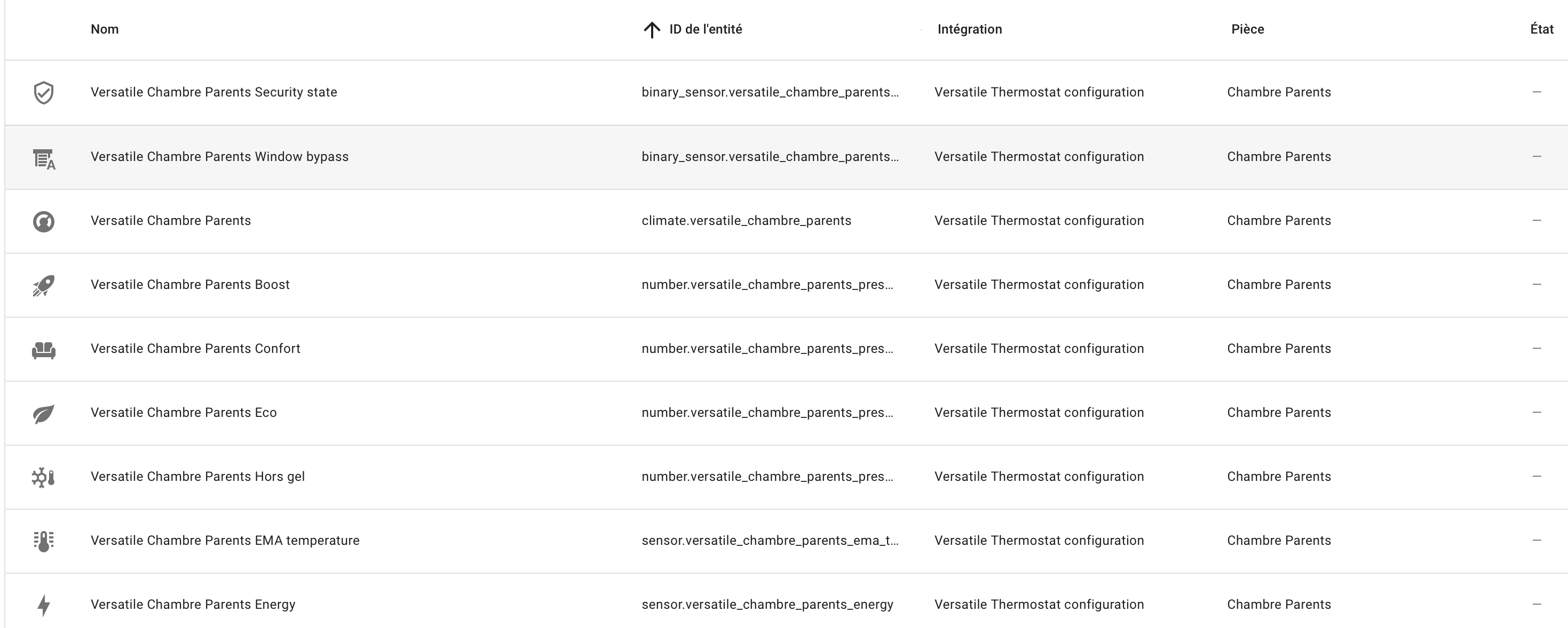

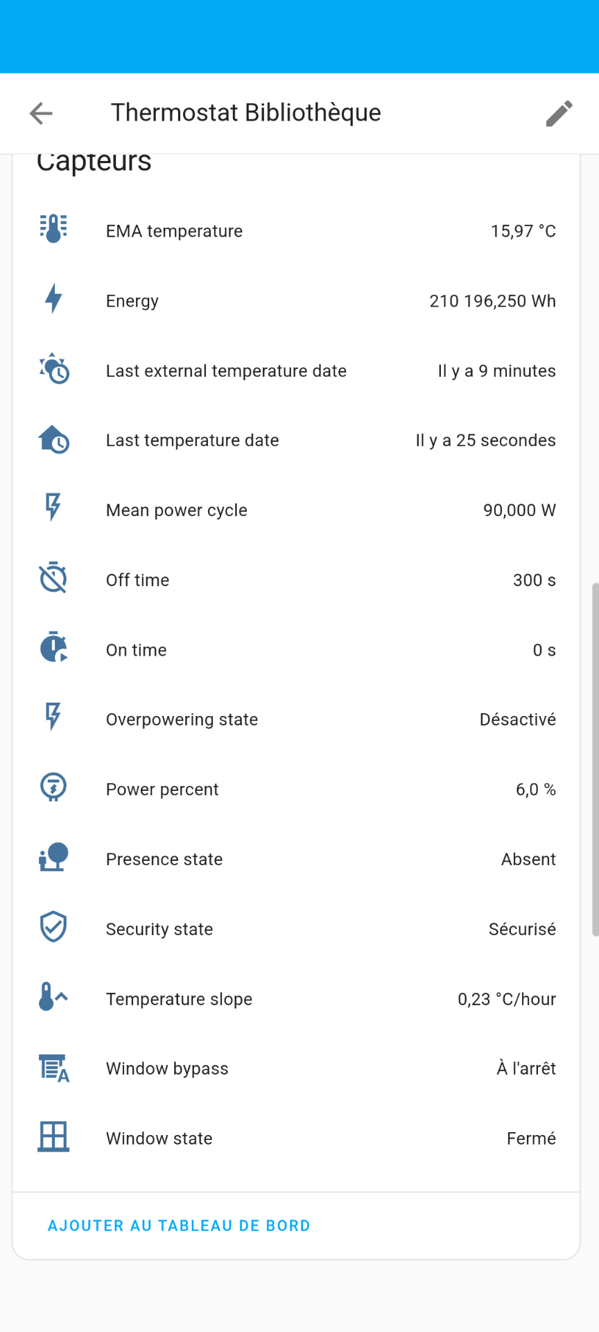

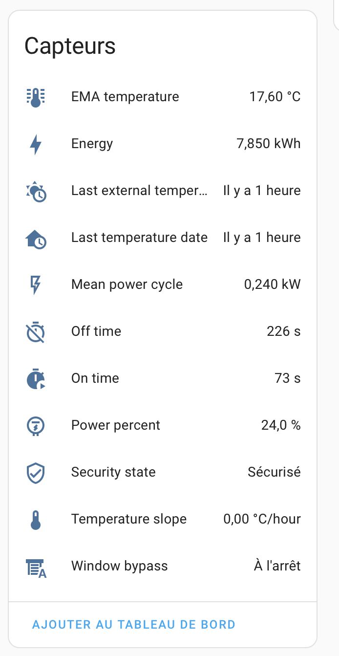

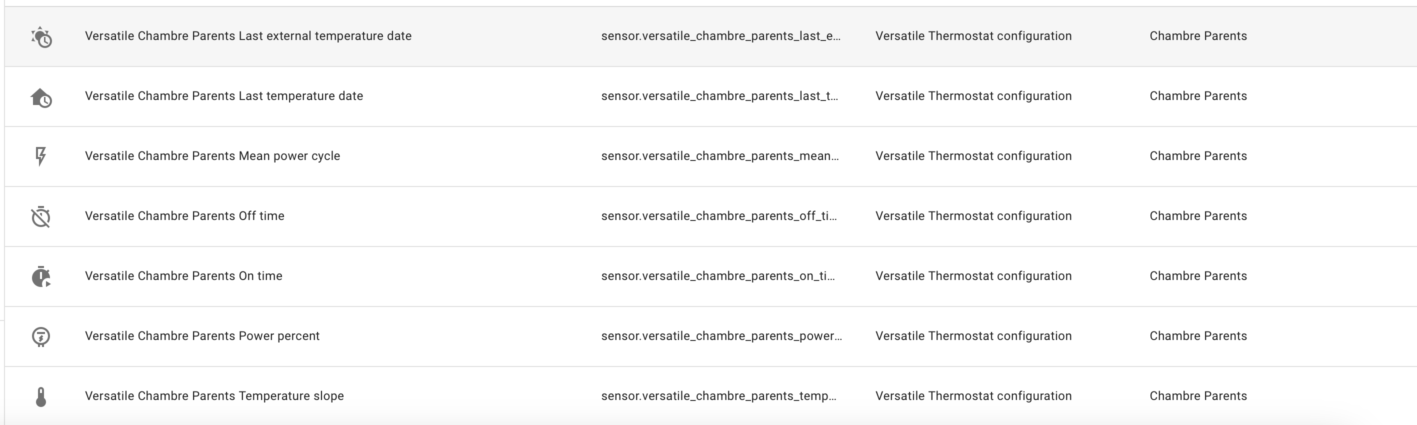

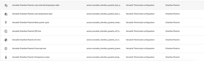

Montre également l’ensemble de tes entité du thermostat.
Enlève le switch dans dernière vue comme dit plus haut. A mon avis ton thermostat s’est mis en sécurité ne comprenant pas les infos envoyé par cette entité.
tu veux parler de ça :
Alors oui mais ce qui est affiché dans l’intégration avec les valeurs comme ça :

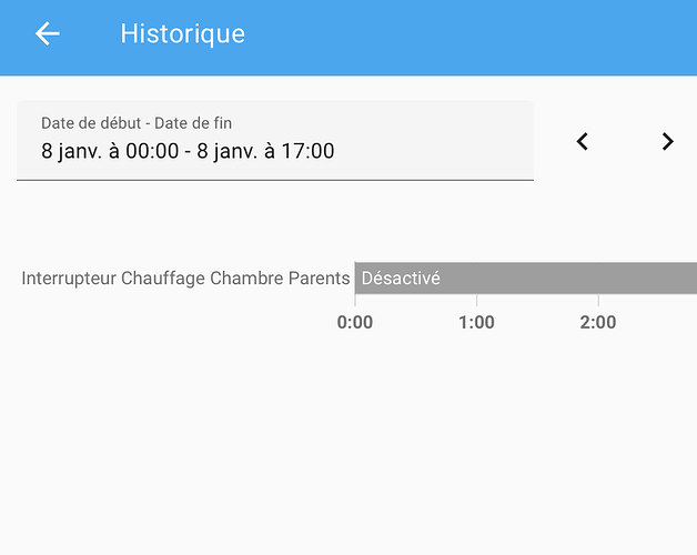

Et l’historique de ton switch aussi (comme pour le thermostat).
et pour mon switch impossible de faire quoique ce soit !!!
et mon historique (d’hier et d’aujourd’hui) est vide

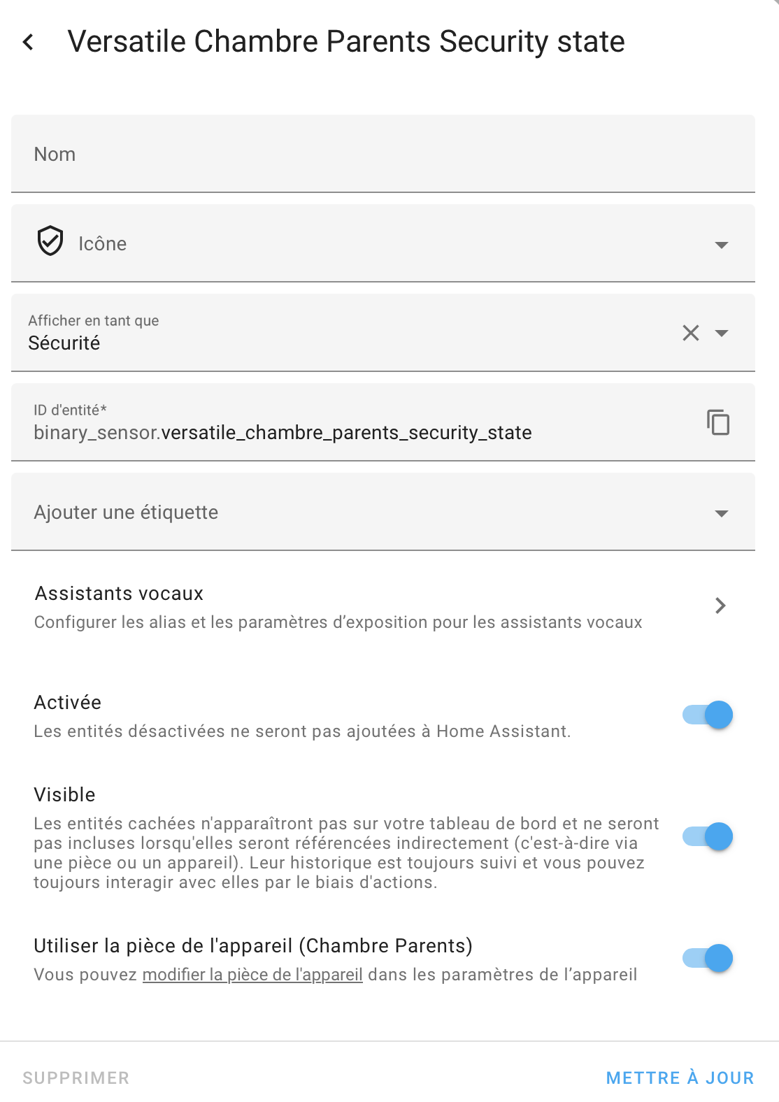

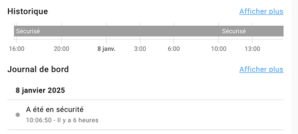

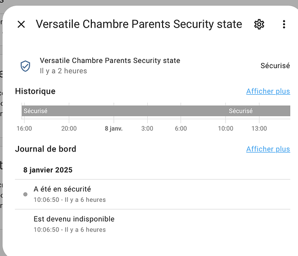

Fait voir aussi l’historique de l’entité security state stp.
y a rien de son historique
pas compris désolé !!

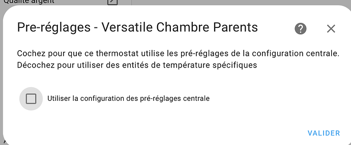

désolé je préfère te redemander ce que je dois réellement supprimer avant de faire des bêtises
Ça :

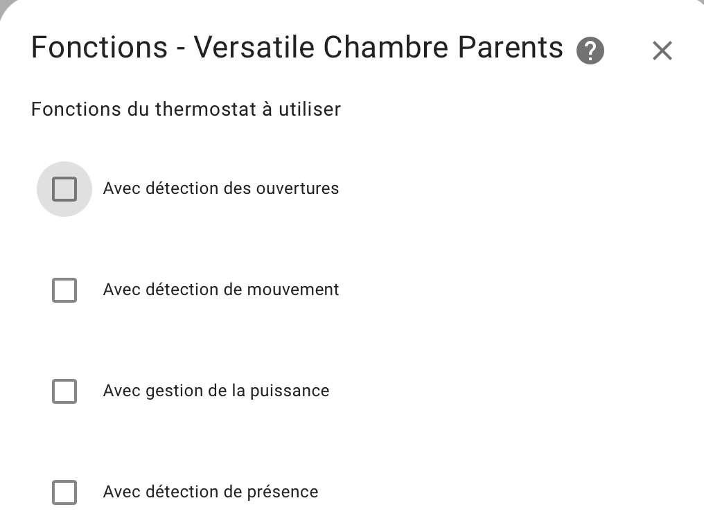

Mon conseil du jour: fais au plus simple. Ne met que les champs obligatoires, enlève toutes les fonctions (détection de présence, fenêtre, …).
Tant que la base ne fonctionne pas, ne pas tenter de faire plus.

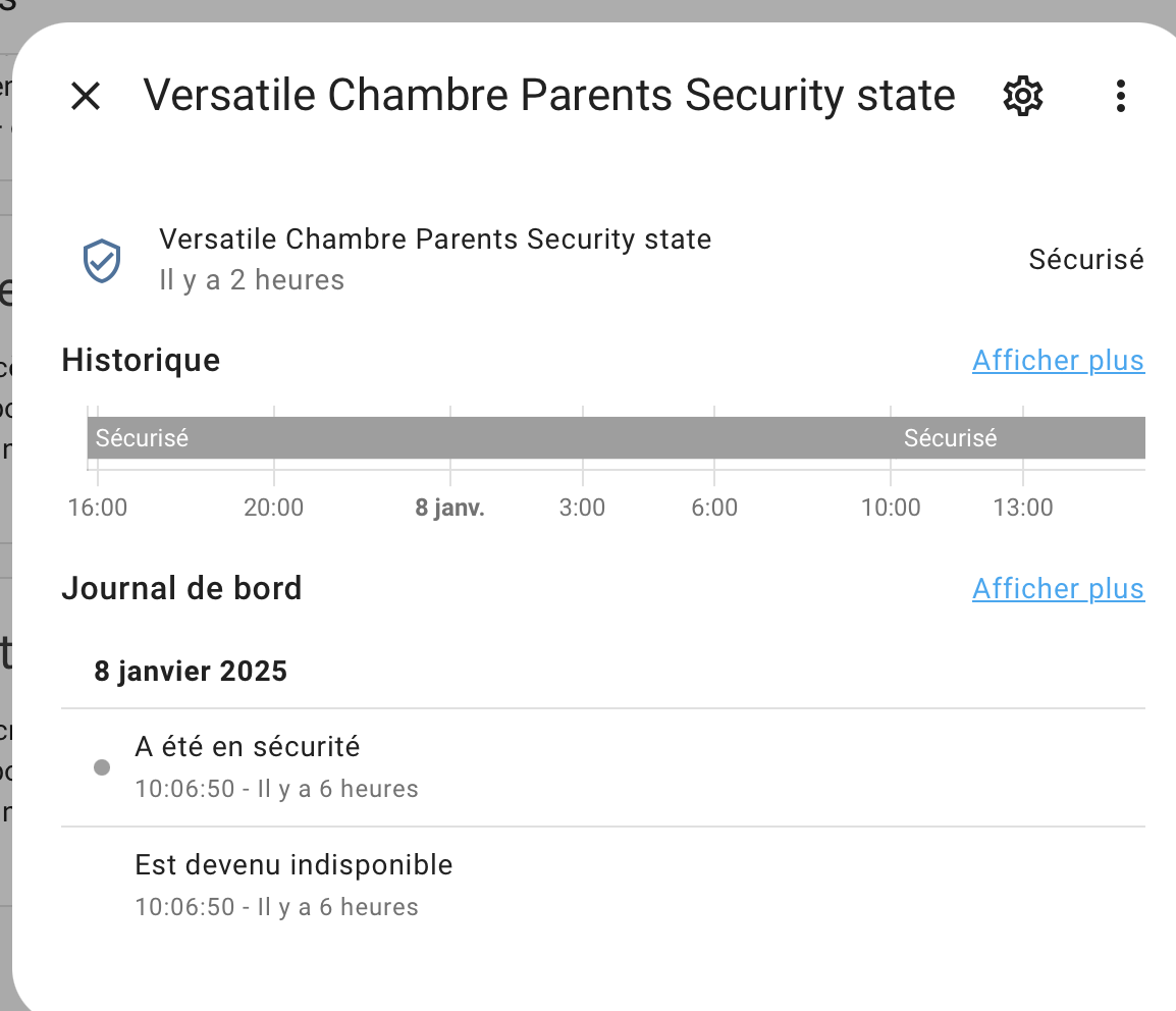

Dans cet écran là, il y a un piège :
Securisé veut dire que le mode sécurité n’est pas activé (donc tout va bien).
Donc quand tu vois « A été en sécurité » ca veut dire que tout va bien. Sinon ca s’affiche en rouge.
C’est un faux ami avec le vocabulaire VTherm.

Oui tu dois cliquer sur la croix pour supprimer cette valeur qui est fausse. Comme elle est facultative laisse la vide. On verra tout ça après.
merci à vous deux !!
