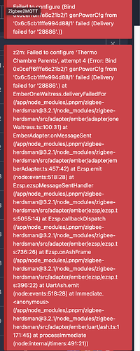

Par contre dans mon HA, je vois que la température n’est pas bonne, il fait 16° sur le thermo de ma chambre et 18° dans mon tableau HA !!!
je vais donc dans Z2M et essaye de forcer une synchro et regarder j’ai un message d’erreur j’ai mis bcp de temps à faire la synchro
La c’est du z2m c’est encore un autre sujet…

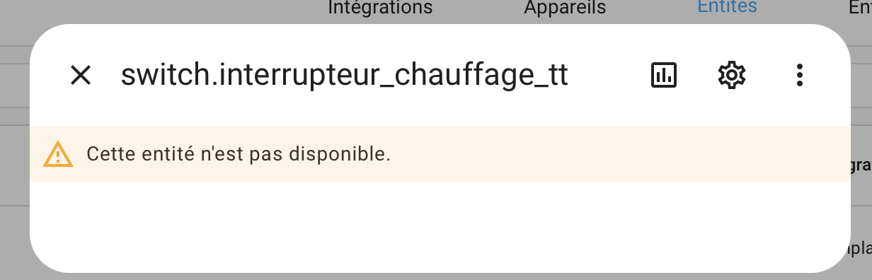

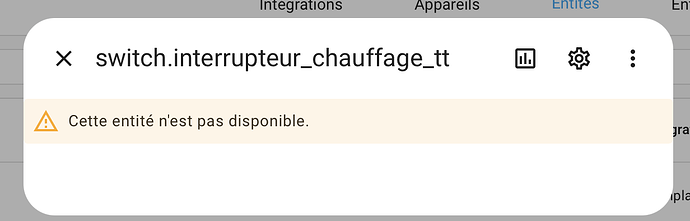

Bonjour et merci pour ton retour,
à priori mon entité a bien été créée
mais pas dispo
On dirait que j’ai un problème avec value_template : select.fp_chb_tt_pilot_wire_mode
Pour le 1er interrupteur j’avais copié : select.fp_chb_parents_pilot_wire_mode
je pensais bien faire en mettant select.fp_chb_tt_pilot_wire_mode pour ce 2è interrupteur
peut-être que je dois la créer cette value_template… mais comment ?

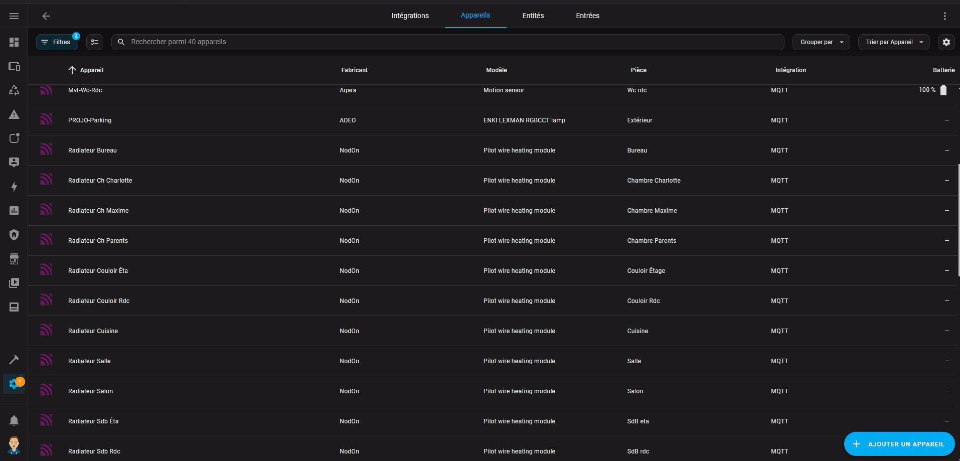

Tu dois avoir qqc dans les logs je pense.
Si tu veux confirmer le nom des « select » il faut aller chercher l’info directement dans l’appareil côté intégration MQTT :
peek_1

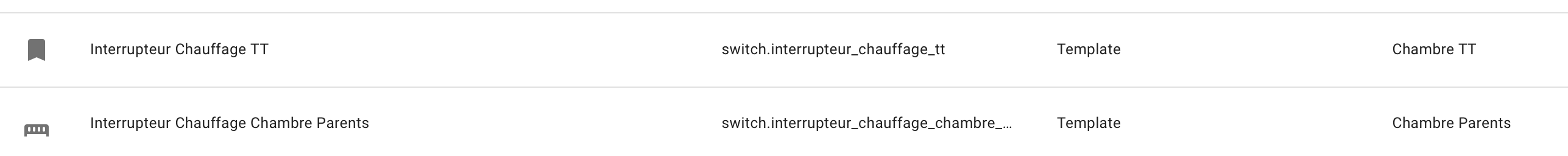

merci je teste et te tiens au jus,
désolé je ne vois toujours pas mon entrée : « Interrupteur Chauffage Chambre TT »
je ne sais plus quoi faire !!! ;-(
bon je sèche je ne sais plus quoi faire !!!

Tu reboot bien ha après l’ajout ?
oui oui à chaque modif’ dans mon fichier config je reboote
@Jean-Marc_Collin à l’occasion tu peux me valider mon fichier config ? STP
je ne comprends pas pourquoi mon deuxième switch n’apparait pas
Désolé mais je n’ai pas ça chez moi donc je ne sais pas te le valider à part te dire que visuellement ça à l’air bien.
Vérifies tes templates avec Outils de dev / Modèles, vérifie l’indentation / vérifie les logs (si il y a une erreur dans le fichier, tu vas la retrouver dans les logs). Je ne peux pas faire grand chose de plus.
