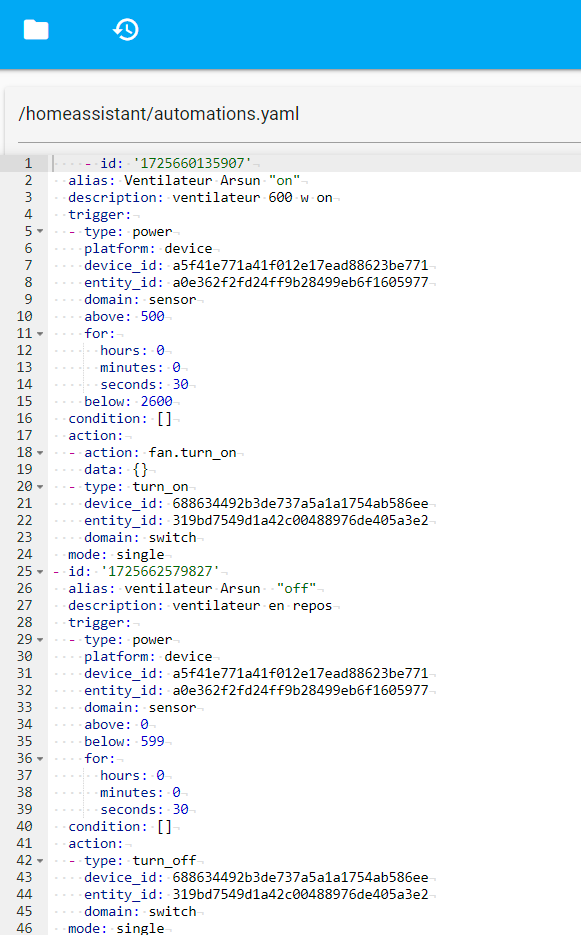

il faut coller un fichier a la fin ?
Même combat qu’hier
Ton fichier configuration.yaml a bien les lignes includes pour automatisations, scènes et scripts ?

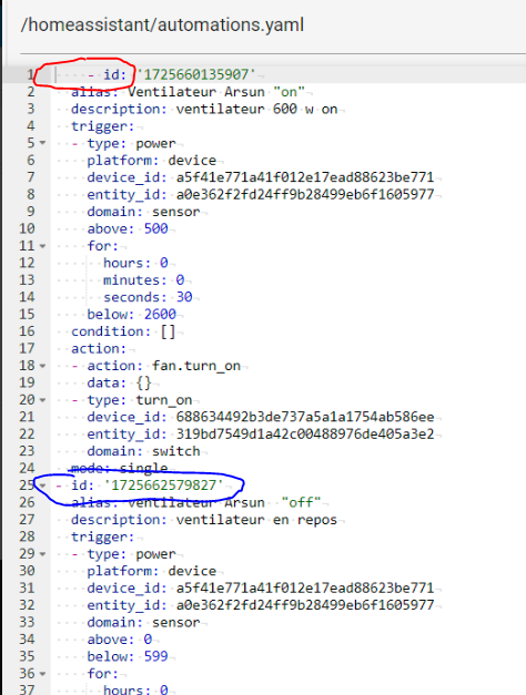

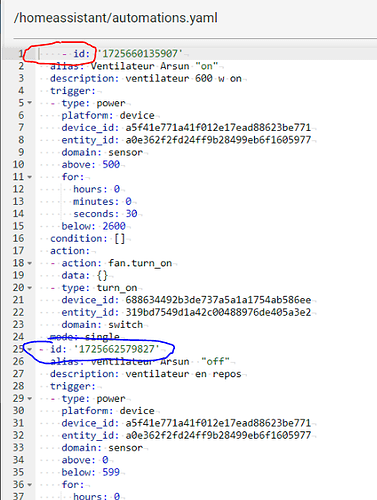

Déjà j’ai un doute (indentation) sur la première ligne de ta capture :

surtout ce message:
oui, j’ai une idée, t’a supprimé la ligne automation: !include automations.yaml dans ton configuration.yaml.
Les automations par défaut sont sauvegardées dans le fichier automations.yaml dans le dossier /config ( ou homeassistant sous file editor).

Problème résolu, il ma contacté en Message direct .
Effectivement beaucoup d’erreurs dans les fichiers Yaml !
