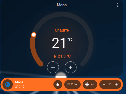

je partage ma bulble card : si jamais cela interresse quelqu’un
type: custom:bubble-card
card_type: climate
entity: climate.ginger
sub_button:
name: HVAC modes menu
select_attribute: hvac_modes
state_background: false
show_arrow: false
entity: number.ginger_puissance_de_combustion
show_name: false
show_icon: true
show_background: true
show_last_changed: false
show_state: true
max_temp: 28
min_temp: 5
state_color: false
show_attribute: true
attribute: current_temperature
Bon du coup, j’ai un peu booster, pour avoir tout dans la meme buble card :
:fire: Sélecteur de puissance pour poêle dans Bubble Card
Pour ajouter un sélecteur rotatif de puissance (1 à 5) dans une Bubble Card climate, voici la solution :
:one: Créer un input_select dans configuration.yaml
Copyinput_select:
  mon_poele_puissance:
    options:
      - "1"
      - "2"
      - "3"
      - "4"
      - "5"
    initial: "1"
    icon: mdi:heat-wave
Redémarrer Home Assistant après l’ajout
:two: Créer 2 automations pour la synchronisation
Automation 1 - Du sélecteur vers le poêle :
Copyalias: Sync Puissance Poêle
  - platform: state
    entity_id: input_select.mon_poele_puissance
  - service: number.set_value
      entity_id: number.mon_poele_puissance_de_combustion
      value: "{{ trigger.to_state.state | int }}"
Automation 2 - Du poêle vers le sélecteur :
Copyalias: Sync Puissance Poêle (retour)
  - platform: state
  - service: input_select.select_option
      option: "{{ states('number.mon_poele_puissance_de_combustion') | int | string }}"
:three: Configuration Bubble Card
Copytype: custom:bubble-card
card_type: climate
entity: climate.mon_poele
sub_button:
  - entity: climate.mon_poele
  - entity: input_select.mon_poele_puissance
    show_icon: true
    icon: mdi:heat-wave
    show_state: true
Résultat : Un sélecteur rotatif identique aux fan_modes pour choisir la puissance de 1 à 5 ! :bullseye:
Pensez à remplacer mon_poele par le nom de votre entité.
