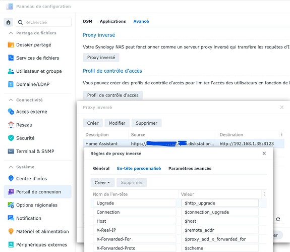

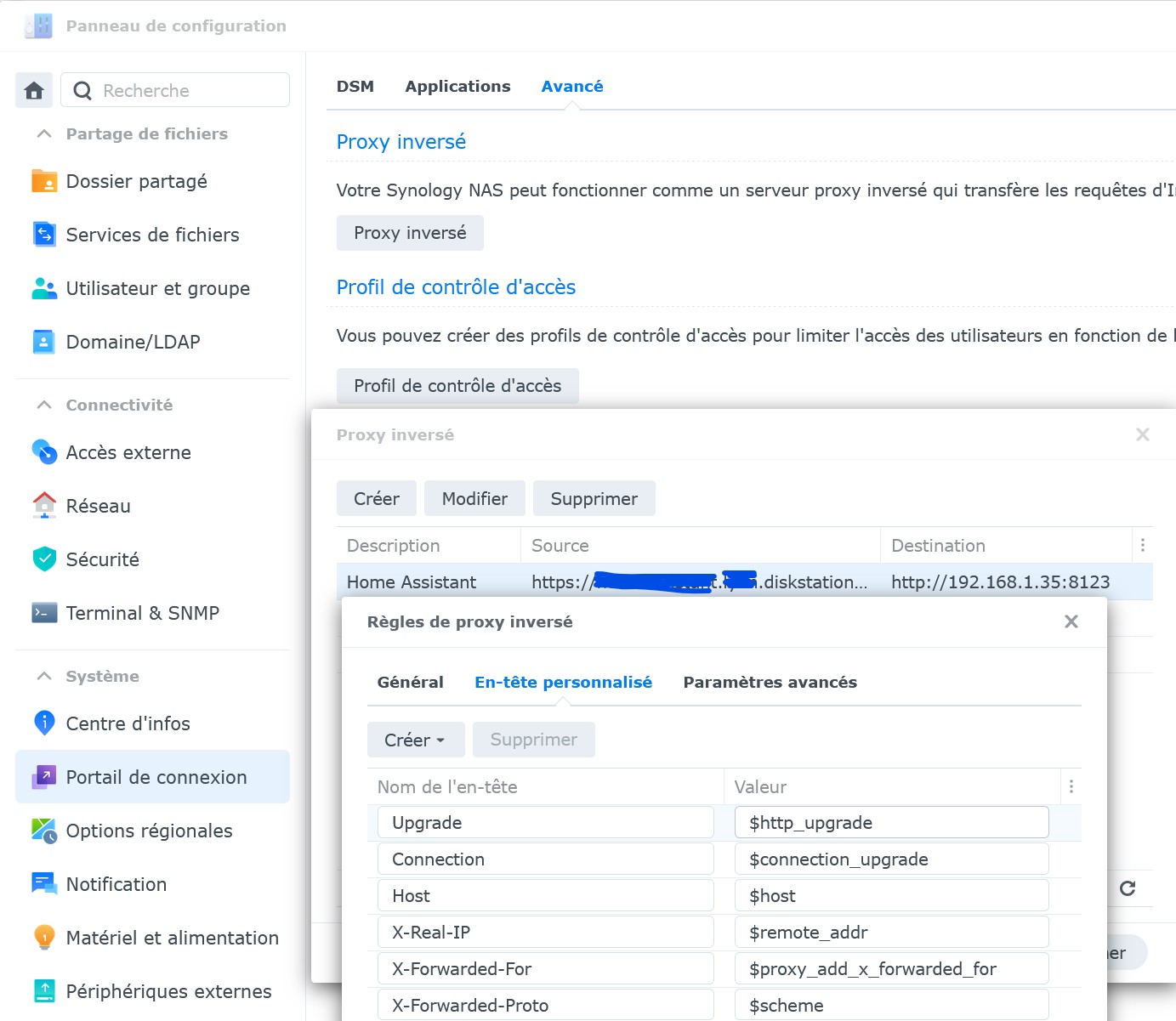

Merci, grâce à vous j'ai réussi avec le reverse proxy Synology DSM 7.2.2 (opéré par nginx si je ne m'abuse).
Voici les réglages qui fonctionnent pour moi (HA OS dans VMM) :
