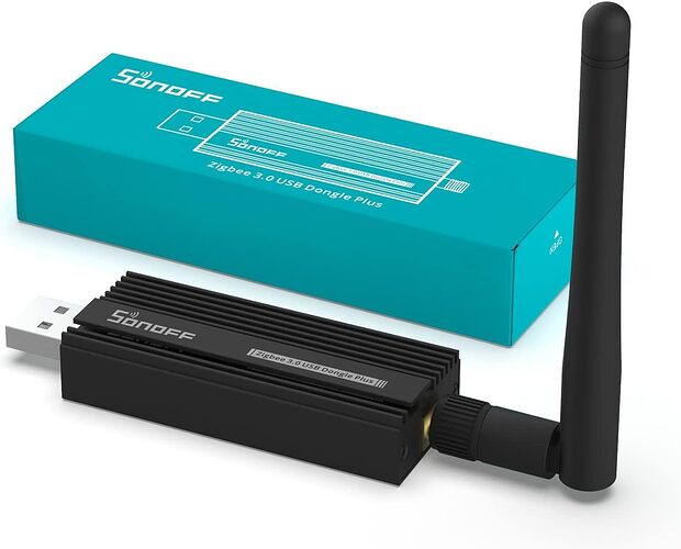

question, si je pose cette antenne sur mon rasperry pi 4
doije rajouté un hub zigbbe en plus pour connecte le reste des truc zigbee que je rajouteré plus tard?
merci
Oui une clef zigbee est indispensable.
La clé que tu présentes est suffisante. Pense néanmoins à la brancher sur le Pi par l’intermédiare d’une ralonge USB pour l’éloigner des interférences du Pi.
La clé est le coordinateur Zigbee sur lequel se connecteront les produits Zigbee.
Si ton réseau est grand (devices loin de la clé, ou nombreux devices au delà du nombre maxi accepté par la clé), il sera alors peut-être nécessaire de rajouter d’autres routeurs sur ton réseau… mais tu verras au fur et à mesure.
Tu n’as pas lu la question :wink:
100% d’accord avec @Gilles2

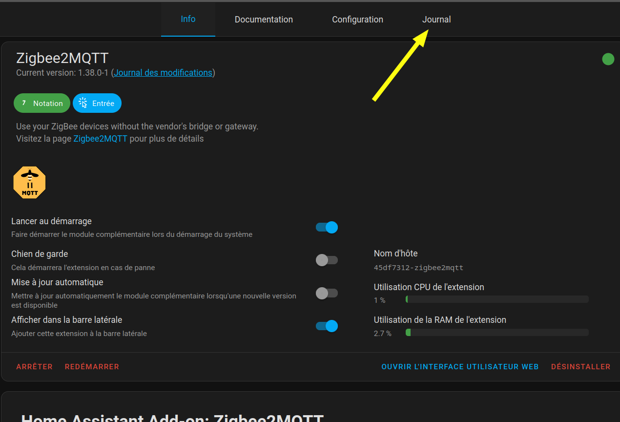

bonjour a vous, je revient vers vous car quand je clique sur demarrer sur zigbee2 mqtt; ca mouline et ne demarre jamais
merci de nous transmettre les logs et la configuration de ton addon zigbee2mqtt
houlla c’est quoi tout ca ?

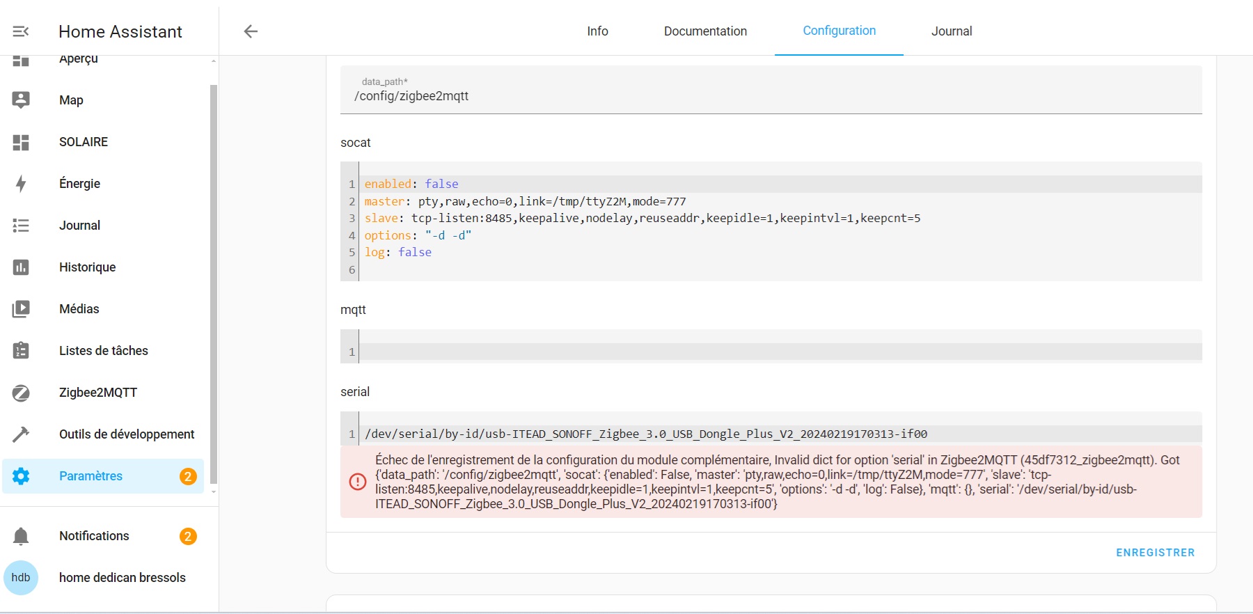

les logs sont là
fais nous une capture de l’ecran de configuration aussi stp
merci
tu devrais lire le tuto [TUTO] Installation de Zigbee2mqtt et Broker Mosquitto
Tu nous montre la configue , mais c’est vide. Faut configurer le chemin de la clé zigbee.

Merci de faire une capture de l’onglet configuration de zigbee2mqtt
quand tu mets du code, utilise la balise texte préformaté pour que ca soit plus lisible.
Icone → image

je m aperçois que j’ai aussi un autre module complémentaire qui ne veut pas démarrer
peu etre qu’un reglage de mon pc n’est pas correct
