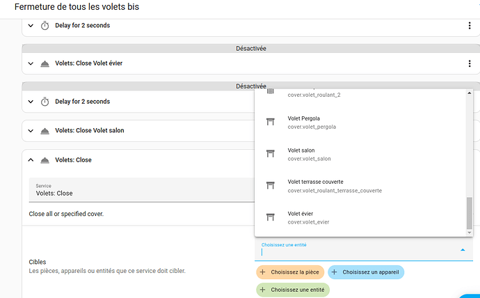

Pour revenir à tes questions j’ai fait plusieurs automatisations du Airsend en faisant « appeler un service ».
Pour tes volets tu choisis cover open ou close et après tu choisis ton entité du airsend.
Et pour ton portail toujours dans « appeler un service » sans doute switch et tu choisis ton entité

Bien joue R_hum1. En effet ca fonctionne.
Personnellement je gere ca avec nodered je trouve beaucoup plus plaisant de travailler avec lui.
Merci beaucoup @R_hum1 !!
Cela fonctionne avec l’action Appeler un service ! C’était la fonctionnalité dont j’avais besoin.
Le portail fonctionne avec le service ‹ Bouton: Press › (puis en choisissant l’entité Portail) ;
Les volets fonctionnent avec les services ‹ Volets: Open ›, ‹ Volets: Close ›, ‹ Volets: Stop › etc. (puis en choisissant la ou les entités correspondant au-x volet-s devant être actionnés).

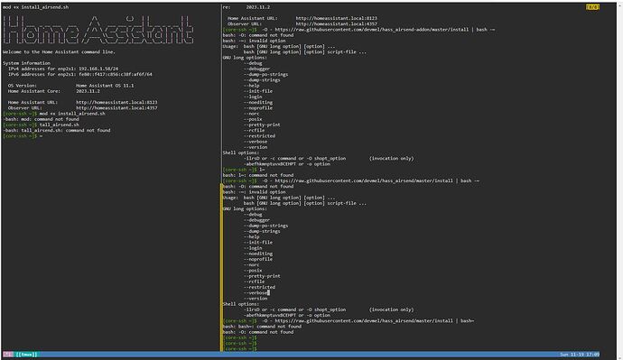

Bonjour, je suis en train d’installer l’intégration de Airsend Duo mais je bloque a une étape et je n’arrive pas a m’en défaire , j’ai installer l’add on apparemment mais l’intégration ne marche pas
je fait ce qu’il y a ici : GitHub - devmel/hass_airsend: Home Assistant Component permettant d'envoyer des commandes radio via AirSend (RF433) ou AirSend duo (RF433 & RF868).
Dans le terminal, exécutez wget -q -O - https://raw.githubusercontent.com/devmel/hass_airsend/master/install | bash - OU copiez le
ca je ne comprend pas ou faire ca?
Pouvez vous m’aiguillez svp?
Bonjour, par ton menu à gauche (home assistant) :
Ca marche pas
J’ai essayer plusieurs fois…
Passe par la boutique des modules complémentaires et saisis l’adresse du github :
Paramètres → Modules complémentaires → BOUTIQUE DES MODULES COMPLEMENTAIRES (en bas à droite) → les trois petits points du menu en haut à droite puis choisir Dépôts
j’ai déja installer par la…
C’est pour la suite que ca ne marche pas
