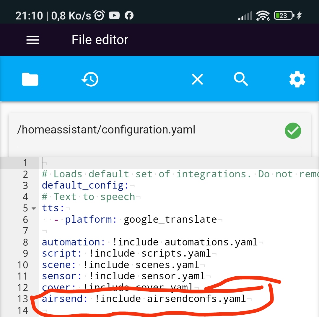

Tu mets ça dans tas configuration yaml

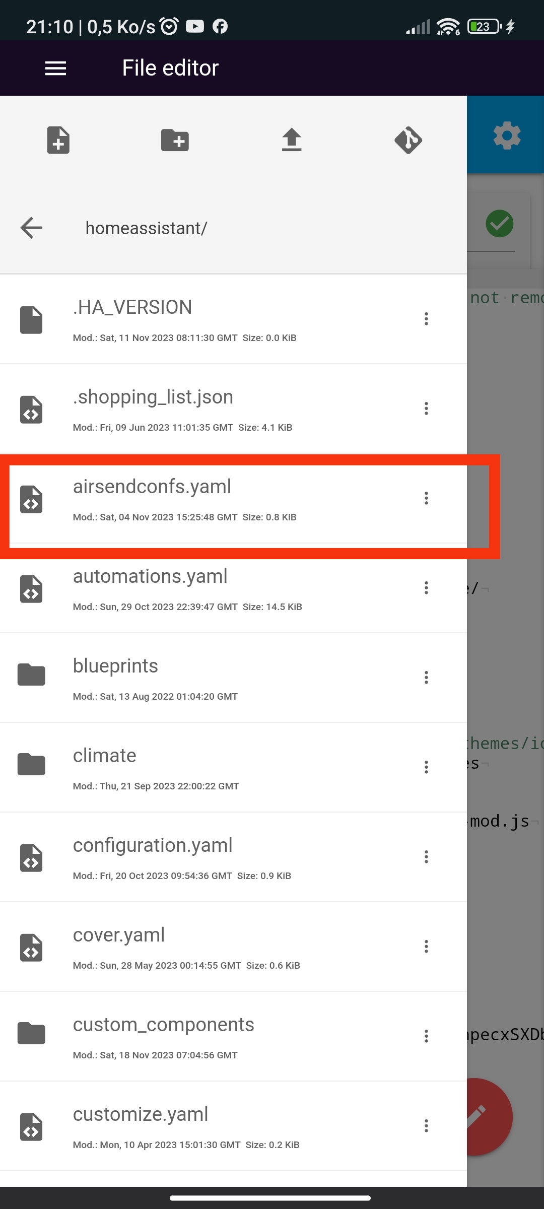

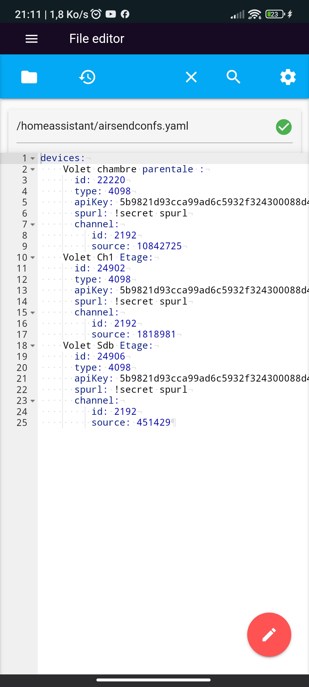

Après tu crées un fichier comme ceci
Et dans ce fichier tu mets le code yaml que tu a récupéré sur airsend cloud. Ça te donne cela
Tu redémarre ha est tout est intégré tu n’a plus qu’à créer une carte sur ton dashboard
(Pour un fonctionnent en local apikey peut être supprimé
N.B. Il me semble que lors de la copie du code yaml de airsend cloud vers la config HA j’avais dû faire des petites retouches pour que tout fonctionne, notamment ajouter/supprimer des espaces de telle sorte que tout soit « aligné » (en prenant comme modèle le reste de la config HA) … Je ne sais pas si c’est très clair ce que j’écris …
