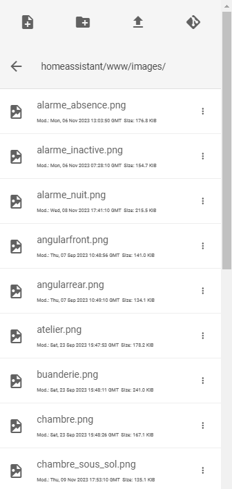

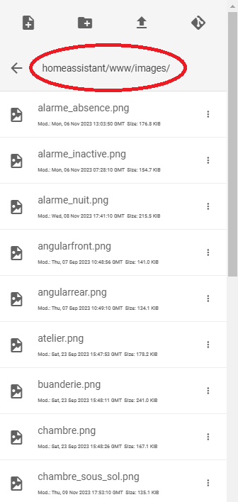

Bonjour @WarC0zes ,
Il n’y a pas besoin de créer de dossier « config », le dossier « www » peut-être mis directement à la racine de « homeassistant » :

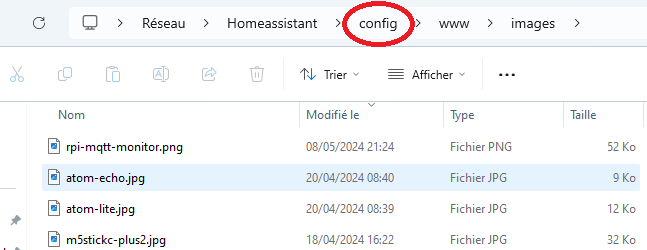

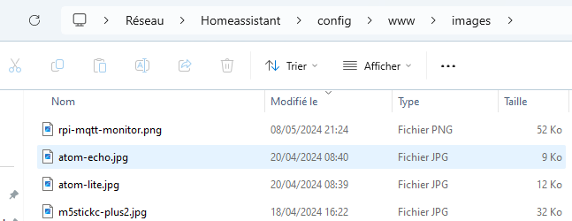

Je parle pas de créer le dossier config.
Dans file editor homeassistant = /config.
File editor 5.7.0:
  • Use new location for accessing the Home Assistant configuration folder using /homeassistant
Ca prête un peu à confusion…
J’ai donc téléchargé file editor mais je ne vois pas de « www/config »
Le but était juste de préciser à @baloo53 qu’il n’y avait pas à créer de répertoire « config » avec File Editor mais juste un répertoire « www » directement à la racine.

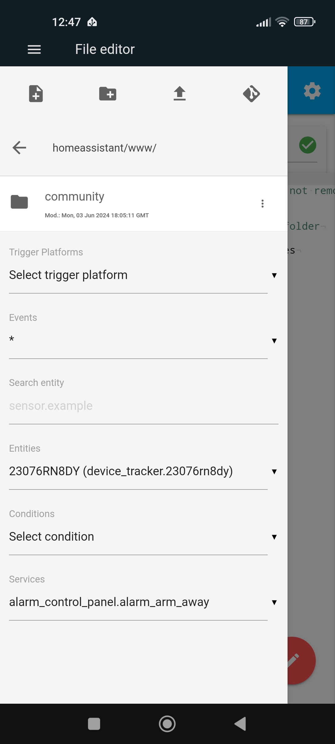

Alors je viens de mettre une image .png er j’ai créé une carte bouton
Voilà ce que sa donne
Cette fois je vous bien l’image sur fileditor mais sa reste bloquant sur les cartes :confused:

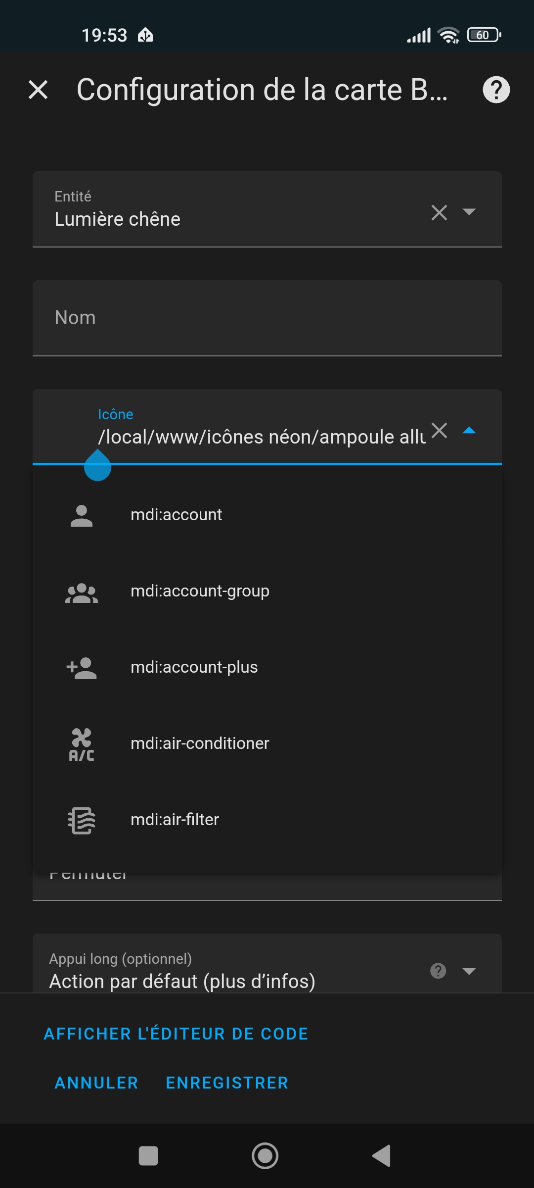

Tu ne peut pas utiliser un chemin d’une image, dans la case icone d’une carte.
Si tu veut un bouton avec une image, utilise la carte button-card. A installer a partir de HACS.
