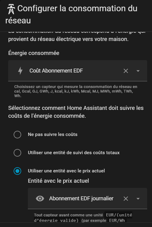

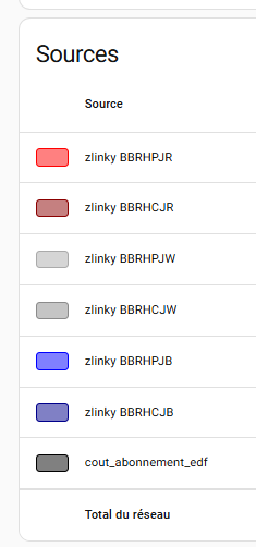

Merci pour le tutoriel. J’ai créé toutes les entités et le coût s’affiche bien. En revanche, dans l’utilisation des appareils individuels, j’ai maintenant une valeur négative correspondant au total du positif affichée comme « consommation non suivie ». Est-ce normal ?
Non, absolument pas normal.
Ça ne doit t’ajouter qu’une ligne dans le tableau « sources » sur la page énergie, normalement.
Poste des captures d’écran de ce que tu as fai, qu’on analyse. ![]()

Le soucis c’est que dans tes sources d’energie consommée, tu n’as que l’abonement et pas la conso totale de la maison.
Si tu détailles des appareils, il regarde la conso totale de ta maison, la conso des appareils, et la différence est la conso « non suivie ». Dans ton cas comme la conso de tes appareils est supérieure à la conso totale (ton abonnement seulement) il « imagine » une conso non suivie negative qui permet de « compenser » cet écart, comme si tu avais un panneau solaire non mesuré par exemple…
Deux possibilités:
Effectivement, j’aurais dû commencer par intégrer la consommation totale avant l’abonnement. Je viens de le faire et c’est bien ça, tout fonctionne !

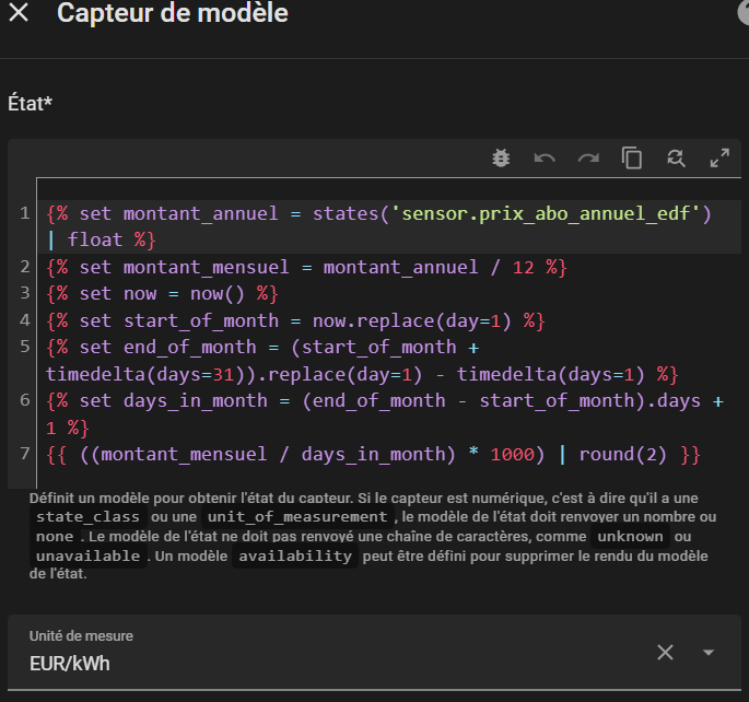

Merci beaucoup ! Je viens de le mettre en place et j’ai apporté quelques modifications/simplifications :
Je ne suis pas certains qu’il soit correct de diviser le tarif de l’abonnement annuel par 12 puis par le nombre de jour dans le mois car cela donne un coût/jour différent selon les mois. Je préfère diviser l’abonnement annuel par le nombre de jour de l’année. Pour moi, c’est comme ça que le fournisseur facture l’abonnement. N’hésitez pas à me contredire si c’est différent pour vous ou si un élément m’échappe.

Je pense que tu fait erreur.
Le coût annuel de l’abonnement est divisé par 12, ce qui donne le coût mensuel.
Ensuite le coût mensuel et divisé par le nombre de jour du mois en cours.
Ce qui permet justement de retrouver un coût mensuel identique a la fin de chaque mois peu importe que ce soit un mois de 28,29,30 ou 31 jours.
@n3fansub pourra corriger, si je me trompe.

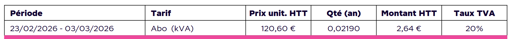

Je suis parti de ce principe car sur une récente facture de résiliation je vois ceci pour mon abonnement (la période est courte je ne suis pas resté longtemps) :
Il me semble bien que le fournisseur applique le coût annuel au prorata, avec une année = 1.
Je pense que le calcul va dépendre du contrat avec le fournisseur.
Dans ton cas, il semble utiliser le prix annuel. J’ai pas d’autres explications.
Dans mon cas, j’ai un coup mensuel pour le contrat identique chaque mois, donc pour que cela soit cohérent avec le relevé énergie la méthode de @n3fansub correspond mieux a ma facture.
Je confirme que pour mon abonnement c’est divisé par le nombre de jour dans le mois.
Que ce soit en Tempo ou en Zen fixe, je viens de le vérifier. (0.68 en février / 0.61 en mars)
