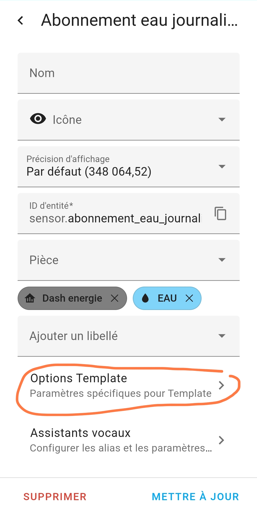

Etant nouveau sur home assistant, pourrais-tu me donner la marche à suivre pour créer le capteur de l’étape 1 stp
Merci :slight_smile:
c’est dans paramètres / appareils et services , onglet entrée.
Créer une entrée, puis choisir template et modéliser un capteur.

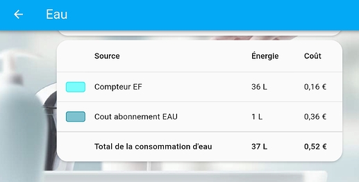

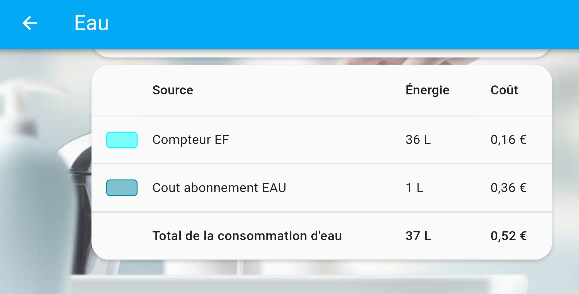

C’est pas bon, sa augmente le coût de l’abonnement (c’est passé de 0,36 à 36,0 €).

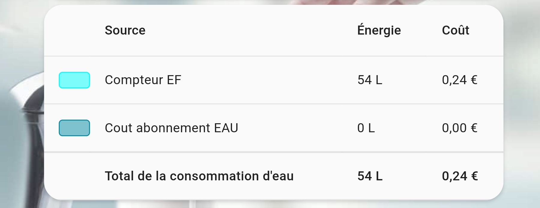

Mon problème est pas sur le coût, car le calcul est bon. c’est que pour chaque jour sa ajoute un litre sur le tableau énergie.
Comme tu peux le voir sur le screen ci dessous, hier j’ai fait 2 essais, du coup j’ai 2L, j’ai pu corriger pour le montant en €.
Par contre je ne trouve pas ou modifier pour passer la valeur de 2L à 0L.
Comme tu peux le voir sur la capture, je n’ai pas ce problème pour le gaz.

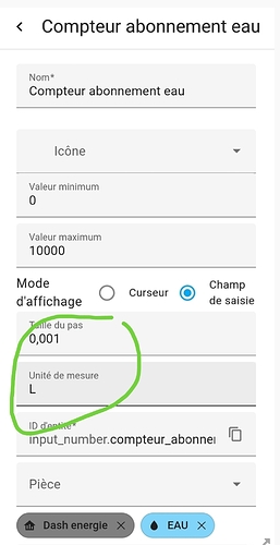

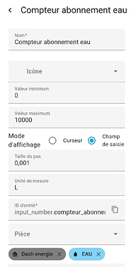

T’as réussi depuis ? Sinon tu peux me poster une capture du détail de l’entrée que t’as créé correspondante ? Quelle taille de pas as tu mis ?
Faut mettre en L, et mettre un pas à 0,001, je pense.
Je viens de faire le changement
J’ai passé le pas de 1 a 0,001.
Aujourd’hui j’ai ceci:
Demain je regarde ce que sa donne.

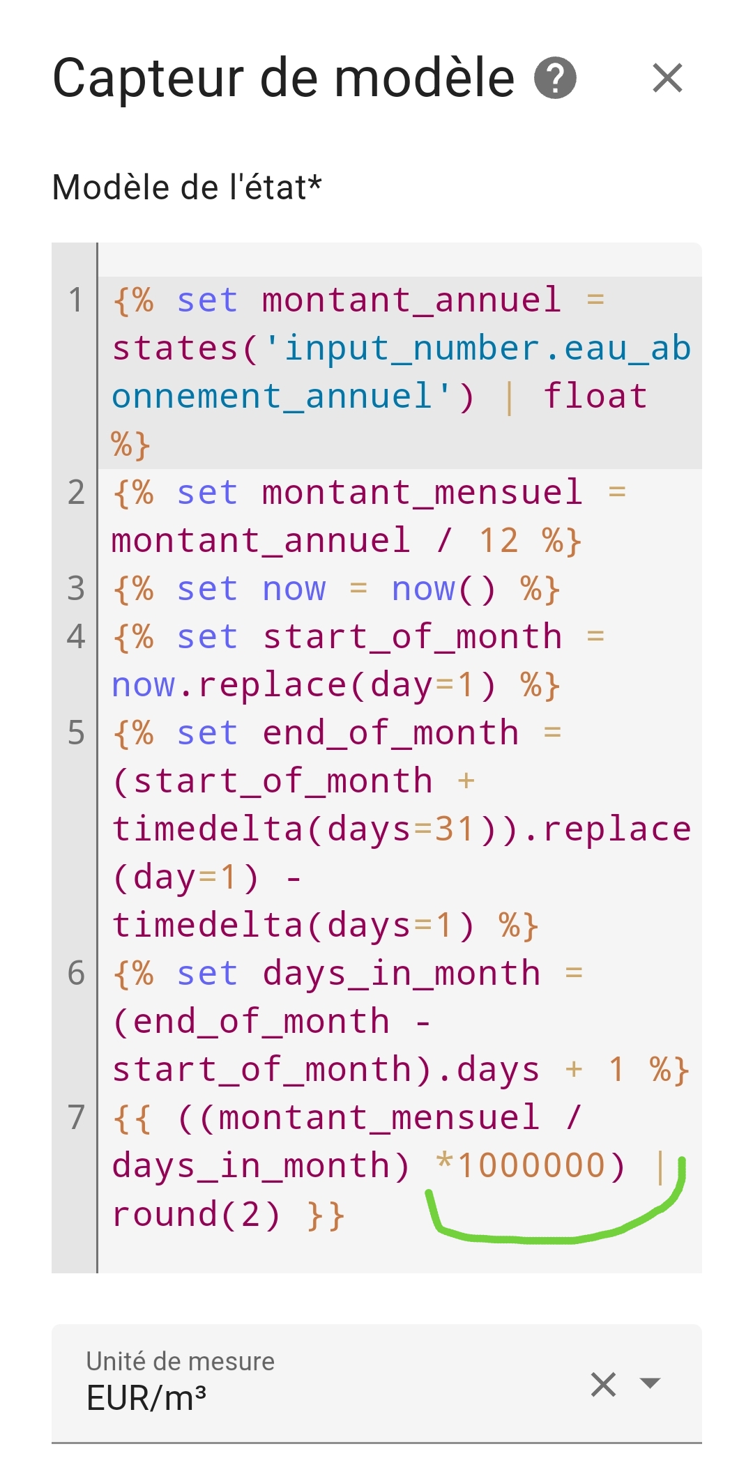

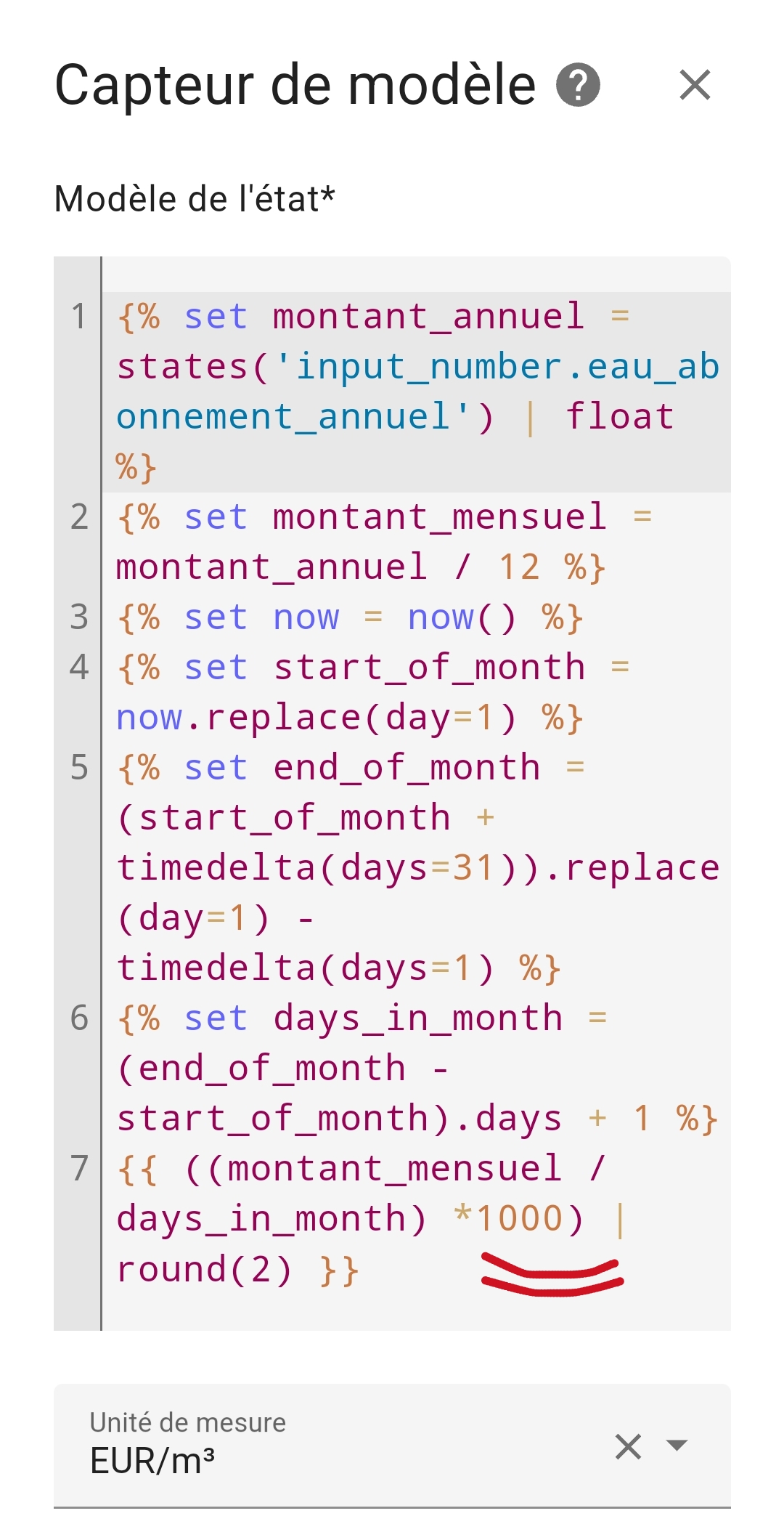

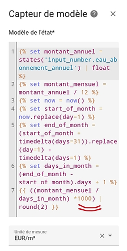

Par contre, il faut peut être modifier ce template ?
L’idée, c’est de multiplier le prix du litre par 1000, pour que son prix initial devienne celui de 1 millilitre, c’est pour ça qu’on multiplie ici. C’est donc bien du côté des pas qu’il faut regarder, en jouant avec les zéro.

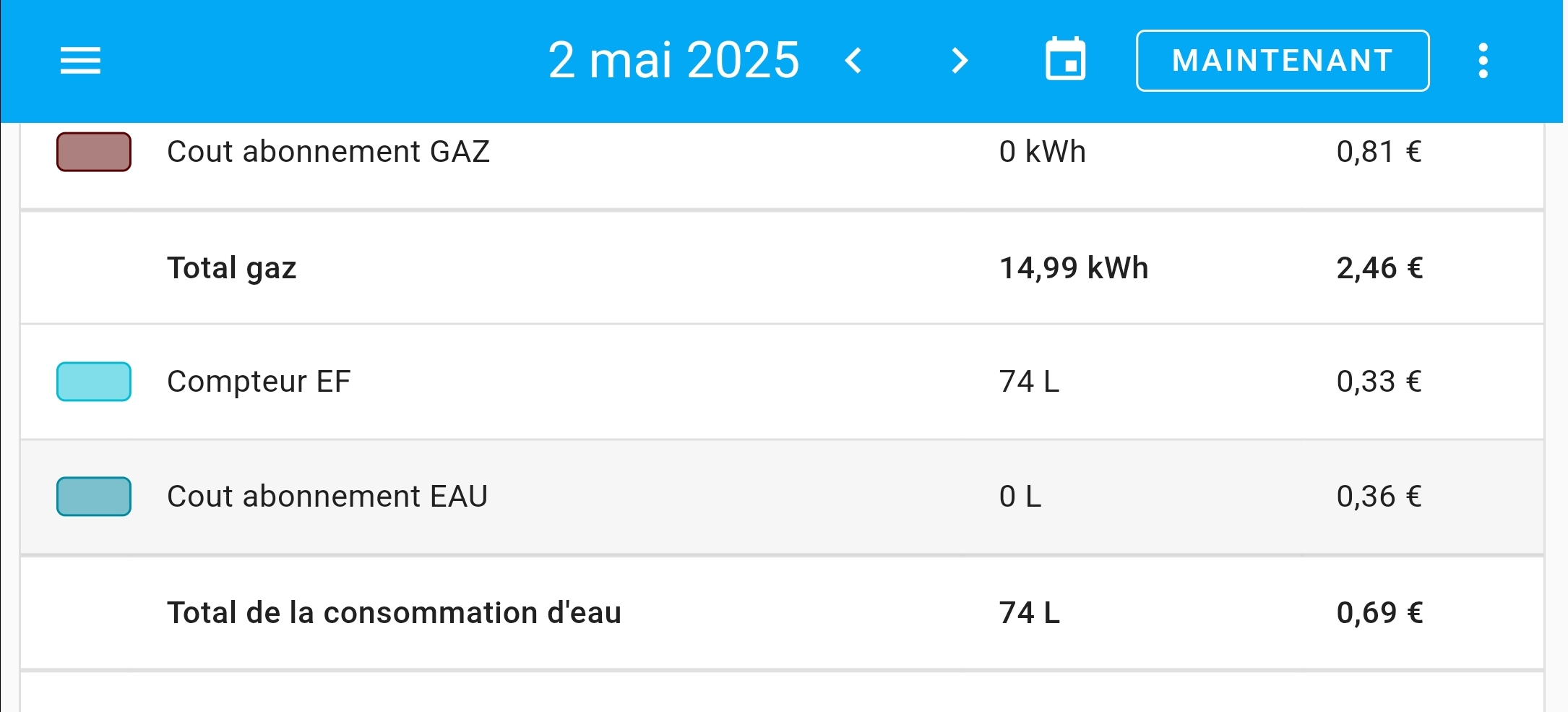

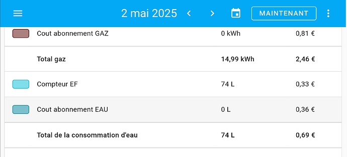

Voici ce que cela donne.
Le nombre de litre reste a zéro pour abonnement, mais le prix aussi.
La valeur litre a bien augmenté de 0.001l
Je viens de modifier la valeur 1000 dans le template par 1000000
Après avoir modifié le input_number et le sensor template abonnement eau le résultat est bon.

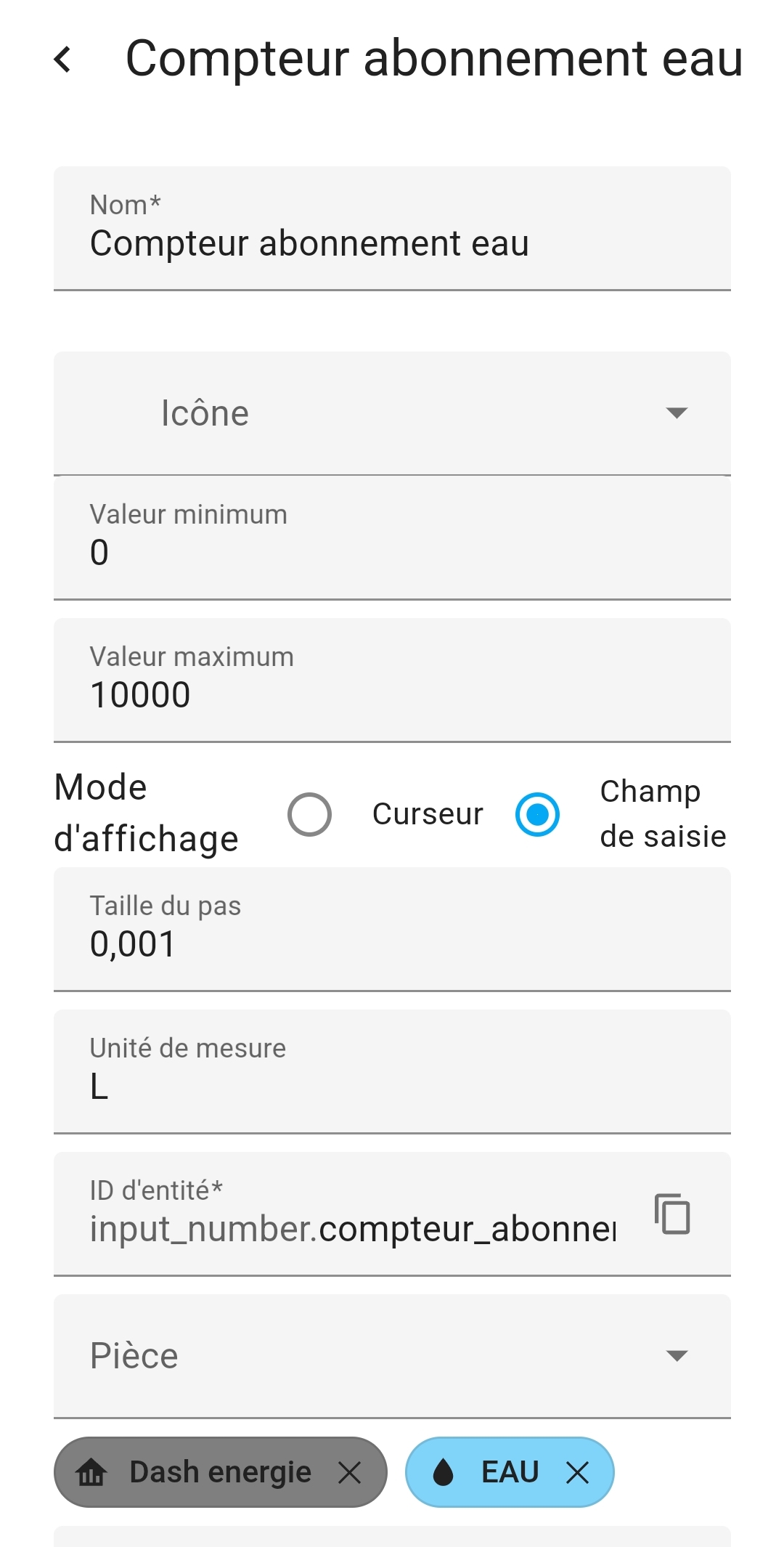

Donc pour avoir le coût de l’abonnement EAU il faut modifier ainsi :
Reprendre le tuto du premier post.
(ETAPE 2)
  • input_number compteur abonnement eau passer le pas de 1 à 0.001
(ETAPE 1)
  • modifier le sensor template coût abonnement eau journalier passer la multiplication de 1000 à 1000000
{% set montant_annuel = states('input_number.eau_abonnement_annuel') | float %}
{% set montant_mensuel = montant_annuel / 12 %}
{% set now = now() %}
{% set start_of_month = now.replace(day=1) %}
{% set end_of_month = (start_of_month + timedelta(days=31)).replace(day=1) - timedelta(days=1) %}
{% set days_in_month = (end_of_month - start_of_month).days + 1 %}
{{ ((montant_mensuel / days_in_month) *1000000) | round(2) }}
