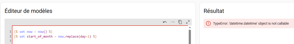

Non j’ai mis une valeur en direct pour tester, le problême est bien sur les lignes ci dessous
Et la correction est:
{% set now = now() %} <---- Supprimer ou commenter cette ligne
{% set start_of_month = now().replace(day=1) %} <---- Ajouter les () après now
C’est juste à titre d’information si quelqu’un à le probblème.
Je viens de tester le code, et il est bon, même avec un input_number.
Faut bien choisir au moment de la création : Template –> Capteur
Et ensuite, tu colles le code dans ‘Etat’.
Tu peux me dire si c’est bien ce que tu fais, stp ?
T’es en HAOS ?
J’avoue ne pas comprendre pourquoi y a que chez toi qu’il y a ça… :confused:
c’est pas une histoire d’input c’est juste le code que j’ai mis
Pourquoi je n’en sais rien et c’est pas bien grave. comme dit c’est pour information si quelqu’un d’autre à le problème.
Je suis sous HAOS 2026.1.3
Il doit y avoir une différence au niveau de la config de ton ha. (j’ai la même version, et tout fonctionne quand je fais le test de ce petit bout de code dans l’éditeur de modèles)
Potentiellement un service qui n’est pas actif, je vois que ça… :confused:
En tout cas, merci pour le contournement, ça pourra aider quelqu’un dans le même cas, au besoin. C’est super sympa. :wink:
Bonne continuation.

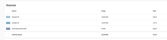

On doit attendre 24h pour avoir un côut sur l’abonnement ?
L’automatisation se déclenche toute seule à 1h00 du matin, tous les jours.
Si tu veux avoir la remonté de suite, tu actives manuellement cette dernière.
Faut compter 1 à 2 heures, après que l’automatisation ait fait son job, pour voir apparaitre le cout de l’abonnement journalier dans Energie.

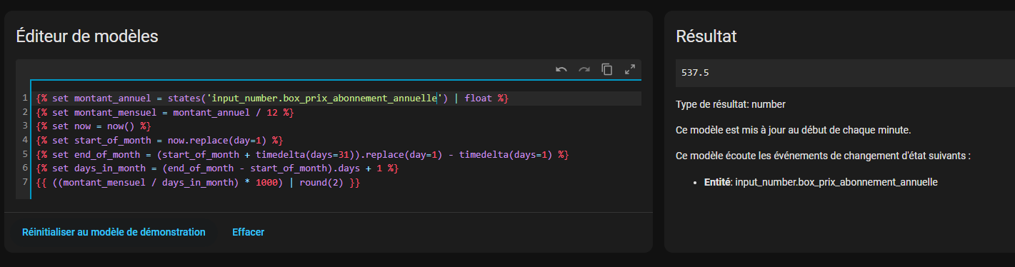

moi aucun soucis avec un copier/coller du post original :
bah oui je sais pas, est ce qu’il me manque une intégration particulière ???
bon en même temps mon code est plus cours, j’ai une variable en moins :joy:

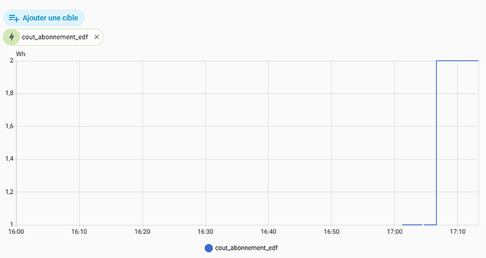

Je viens de le faire (comme dans le tuto sauf que ma variable c’est le cout mensuel, pas annuel)
On verra d’ici 2h si ça remonte bien…
Il te faudra lancer l’automatisation manuellement, sinon elle se lancera demain à 1h.

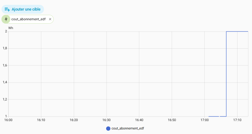

Ca c’est fait !
Deux fois même car j’ai oublié que le dashboard energie met du temps pour remonter les infos…
je vais payer double d’abonnement aujourd’hui !!
:rofl:
normalement, tu la lance et l’heure d’après dans le panneau energie, elle devrais apparaître.
C’est ça, mais 1h c’est looooong…
On voit d’ailleurs que j’avais oublié le recorder, ajouté entre les deux lancements de l’automatisation…
tu auras l’abonement pour le 03/02. il te manqueras pour le 1 et 2 février ce mois ci :sweat_smile:
au pire tu la lances deux fois de plus :rofl:

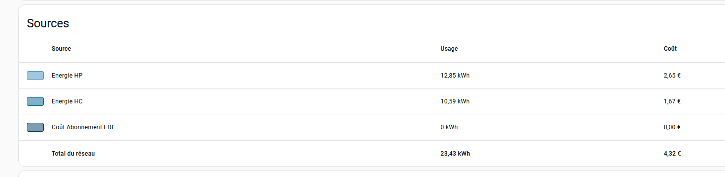

Je suis cohérent du coup ?

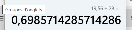

avec un abo à 19,56€ TTC par mois je devrais pas être plutot à 0.65€
tu peux vérifier sur ton compte EDF, et l’onglet conso si tu as bien activer le suivi.
mais 19,56 / 28 = 0.6985714285714286
31 jours = 0,63
30 jours = 0.65
donc, c’est bon :wink:

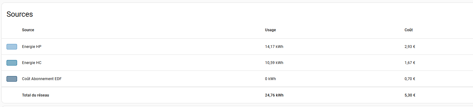

attention, le mois de fevrier est celui où les politiques mentent le moins…
car il n’a que 28 jours…
Han mais oui
Vous m’avez scotché
Donc j’aurai 0.70 tous les jours de février
Ou ça va sincrementer ?
