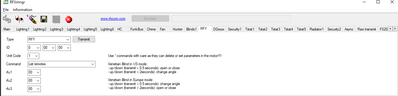

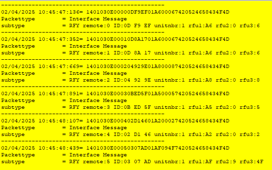

OK, très bon tuto effectivement. J’ai lancé RFXmngr, trouvé le bon port, selectionné l’onglet RFY et listé les remotes. Maintenant comment reconnaitre les différents matériels : moteur store banne, télécommande, etc. dans tout ça
Je ne pensais pas avoir autant de matériels communiquant en 433
Est-ce qu’il existe quelque part une liste de matériel avec les ID correspondant ?
Il va falloir que tu télécharges le rfxmngr (RFX Manager) :
Une fois le programme installé sur Windows, il faudra brancher ton RFXCom sur un port USB du PC, saisir le port dans le RFX Manager, cocher le protocole et actionner les boutons de ta télécommande. Cela te permettra de récupérer les info. de ton store (ID, etc.). Une fois ces informations notées, tu pourras ajouter ton store dans l’intégration en suivant la documentation.
Sur l’interface du RFX Manager, tu dois pouvoir effacer la liste des messages et lors de l’envoi d’une commande via la télécommande de ton store banne tu vas récupérer l’ID de celui-ci et son Unit Code. C’est ces éléments qu’il faudra ajouter dans l’intégration (en suivant la doc. de l’intégration)

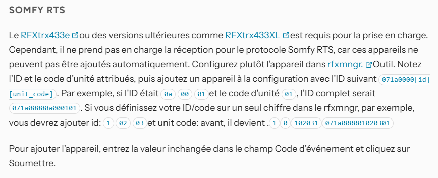

Somfy RTS
The RFXtrx433e or later versions like RFXtrx433XL is required for support, however,
it does not support receive for the Somfy RTS protocol - as such devices cannot be
automatically added. Instead, configure the device in the rfxmngr tool. Make a note
of the assigned ID and Unit Code and then add a device to the configuration with
the following id 071a0000[id][unit_code]. E.g., if the id was 0a 00 01, and the unit
code was 01 then the fully qualified id would be 071a00000a000101, if you set your
id/code to single digit in the rfxmngr, e.g., id: 1 02 03 and unit code: 1 you will
need to add 0 before, so 102031 becomes 071a000001020301.

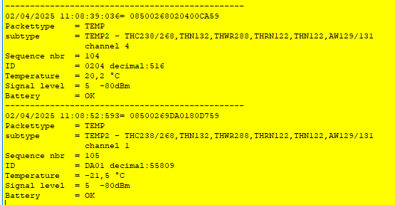

J’ai appuyé 2 fois sur le bouton up voilà ce que ça me donne
et j’ai plusieurs fois d’autres infos similaires sans toucher à la telec
Tu as coché quoi dans la liste des protocoles ? Tu as des capteurs de température en RF433 ?
Ca fait quelques années que je n’ai plus utilisé le RFX Manager. Là il semble que tu reçoives des informations de capteurs de température qui viennet parasiter les données envoyées par ta télécommande.

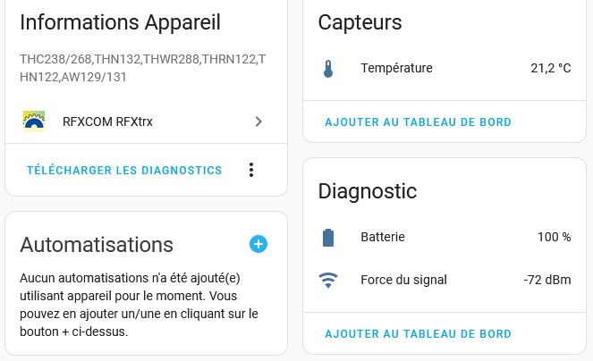

Edit: j’oi oublié que j’avais 2 capteurs Oregon
Les messages que tu reçois son des messages envoyés par des capteurs de température (20,2 ° C, -21,5 °C). Tu es en appartement ?
Je viens de voir ton Edit. Tu dois donc recevoir les infos de tes capteurs Oregon.
Oui je suis en appartement
Tes capteurs Oregon sont à piles ? Si oui, enlève les piles et appuies à nouveau sur le bouton Up de ta télécommande. Il est possible aussi que tu recoives sur ton RFXCom des données de ton voisin du dessus ou de ton voisin du dessous, etc.
