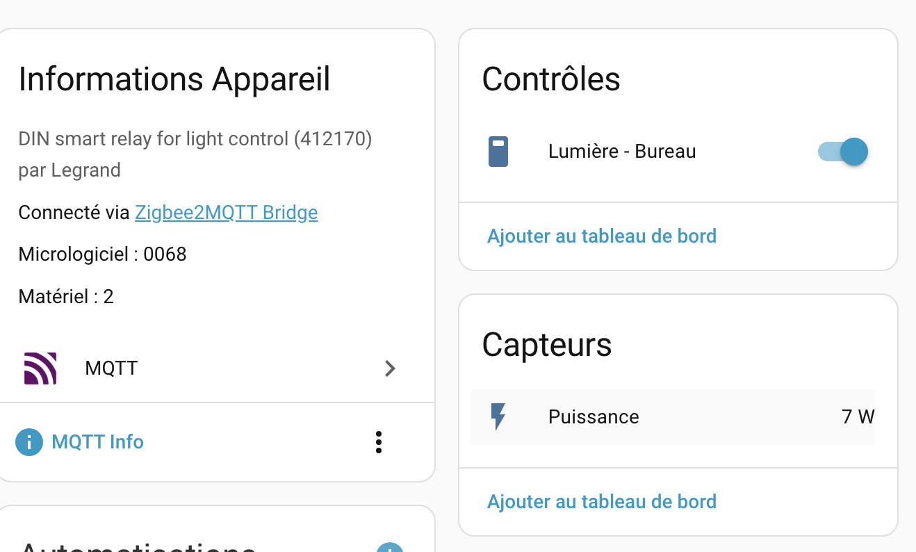

Je cherche à ajouter dans les consommations Energy des devices qui remontent via Z2M.
mais quand je vais sur la carte Energy pour les ajouter... je ne les vois pas
pourtant dans les appareils, c'est bien présent avec la conso instantanée...
Comment faire pour l'ajouter ?

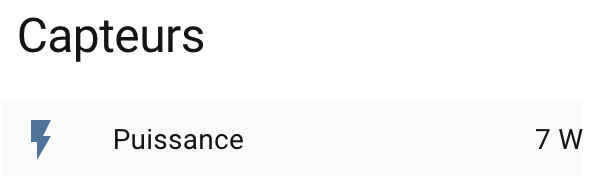

regarde bien, c'est marqué :
et ton capteur :
il te faut faire une entrée intégrale
que tu pourras ajouter au tableau energie.

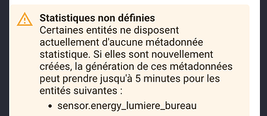

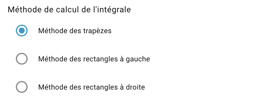

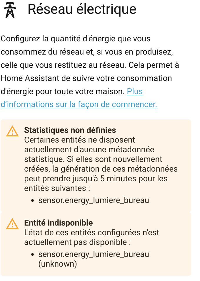

Quand j'installe l'integration :
alors là.... c'est le piege
J'ai tenté le haut vol.... en trapèze volant....
mais bon...
ca ne doit pas être bon....
attendant que des données arrivent sur le sensor
c’est pourtant du live… je vois la conso en temps réel dans Z2M… il faut quand meme attendre ?!

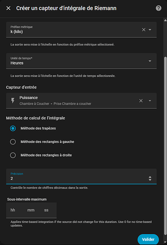

via UI pourquoi ? il faut mieux en YAML
C'est pareil, tu as configuré comme telle ?
C’est bon il fallait attendre
Merci encore.
