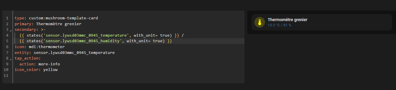

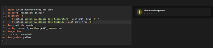

Tu peux utiliser la carte mushroom template et avoir ce style:
primary: Thermomètre grenier
secondary: >-
  {{ states('sensor.lywsd03mmc_0945_temperature', with_unit= true) }} /
  {{ states('sensor.lywsd03mmc_0945_humidity', with_unit= true) }}
icon: mdi:thermometer
entity: sensor.lywsd03mmc_0945_temperature
icon_color: yellow

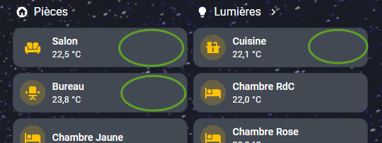

Finalement j’ai utilisé sur une carte mushroom. Ce n’est pas tout à fait ce que je souhaitais d’un point de vue design mais j’ai les infos que je souhaitais.
2025-03-10_13-17-03
primary: Salon
secondary: >-
  {{ states('sensor.sondet_h_s01_temperature', with_unit= true) }} /  {{
  states('sensor.sondet_h_s01_humidite', with_unit= true) }} / Light {{
  states('switch.prise_p16_lampadaire') }}
icon: mdi:sofa
entity: sensor.sondet_h_s01_temperature
icon_color: yellow
grid_options:
  columns: 12
  rows: 1
fill_container: false
layout: horizontal
multiline_secondary: true
Je verrai peut-être plus tard pour améliorer cela.
