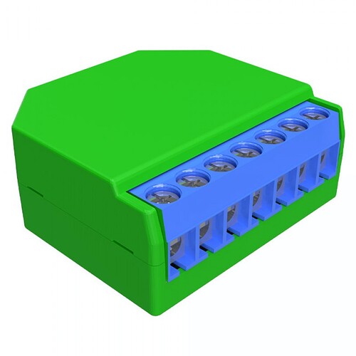

Est ce que ce produit répondrait à mon besoin ?
Double variateur iolloi
Est ce que quelqu’un a testé ?
Merci.

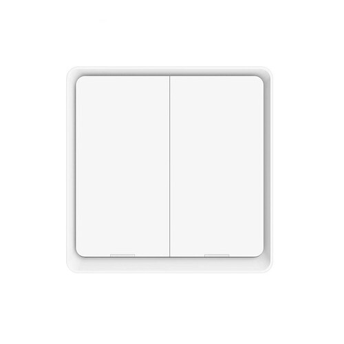

Je pense que je vais laisser tomber la domotisation des éclairages sauf à utiliser des interrupteurs en plus comme celui-ci :
Quelqu'un peut il m'expliquer comment ça fonctionne ?
Je peux conserver les interrupteurs actuels ?
Côté ampoule je dois mettre quoi ?
Merci.
Le modèle que tu as mis est un commutateur de scène, c'est à dire qu'il n'a besoin d'aucun cablage et peut être installé n'importe où (scotch double-face). Tu peux le mettre à la place de ton interrupteur classique après avoir fermé le circuit (domino ou wago) ou le mettre en plus (sous réserve que la lampe que tu voudras piloter soit équipée d'un micro-module zigbee ou d'une ampoule zigbee). Le problème c'est que si HA plante, (dans le cas ou tu supprimes l'interrupteur existant) tu n'aura plus accès au pilotage de ton éclairage (sauf en disjonctant au niveau de ton tableau électrique). Dans le cas ou tu ajoutes une télécommande comme celle que tu montres si ton circuit est coupé par ton interrupteur tu ne pourras pas piloter ta lampe avec celle-ci. Cette "télécommande" va envoyé un signal zigbee en fonction du bouton pressé et à partir de ce signal, tu pourra déclencher une action en réponse. Pour piloter une lampe, il faudra soit avoir un micro-module zigbee au niveau de ta lampe ou de l'interrupteur soit une lampe zigbee.

ça veut dire que si je mets un module Zigbee sans neutre derrière l’interrupteur existant + un interrupteur zigbee je peux d’une part garder mon système initial et d’autre part commander les éclairages avec l’interrupteur Zigbee ?
