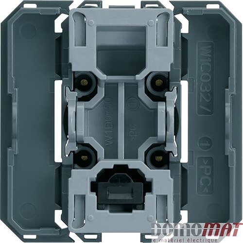

Oui j’ai pris des Hager Gallery. Ils remplaceront mes Hager Systo. Les enjoliveurs sont même compatibles ! Ce qui est sympa c’est que tu peux les basculer de poussoir en monostables/bistables d’un clic

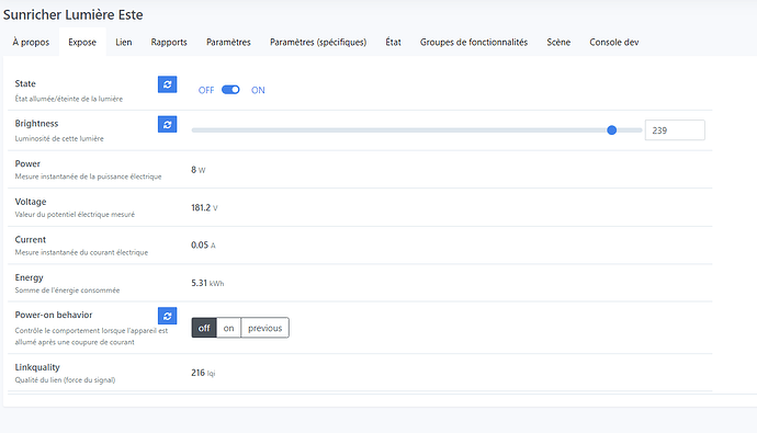

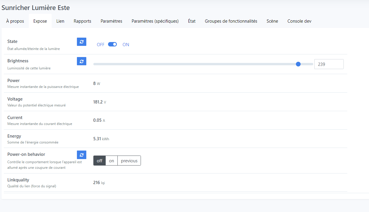

J’ai intégré mon module Zigbee à HA.
Par contre je le gère bien via le panneau mais pas les interrupteurs. Pour quoi ?

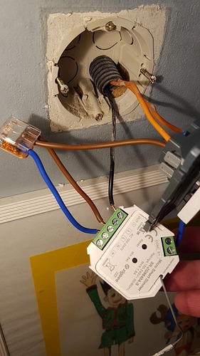

quand j’ai remis le jus la lampe s’est allumée/éteinte 5 fois et ajoutée à ma liste zigbee.

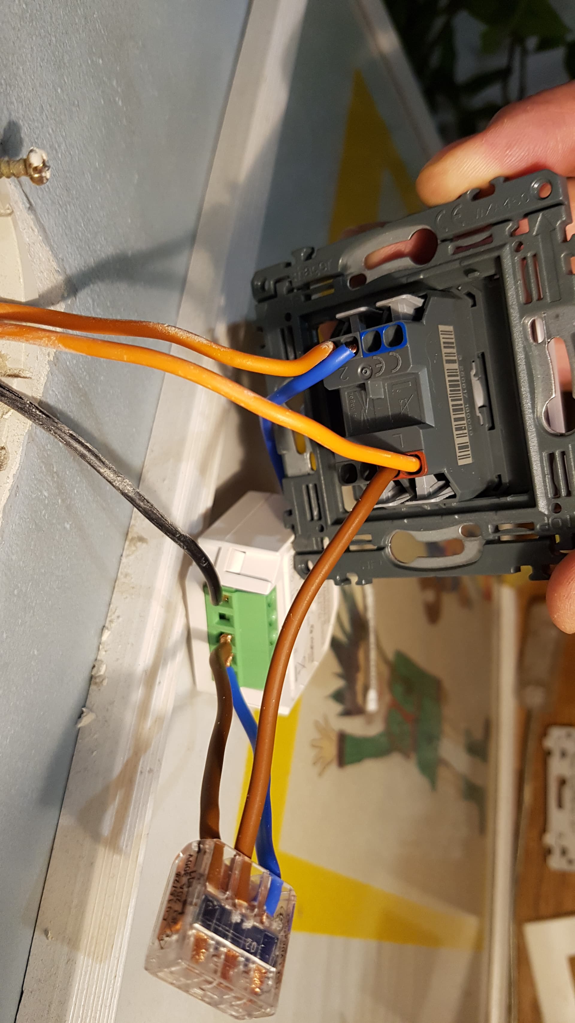

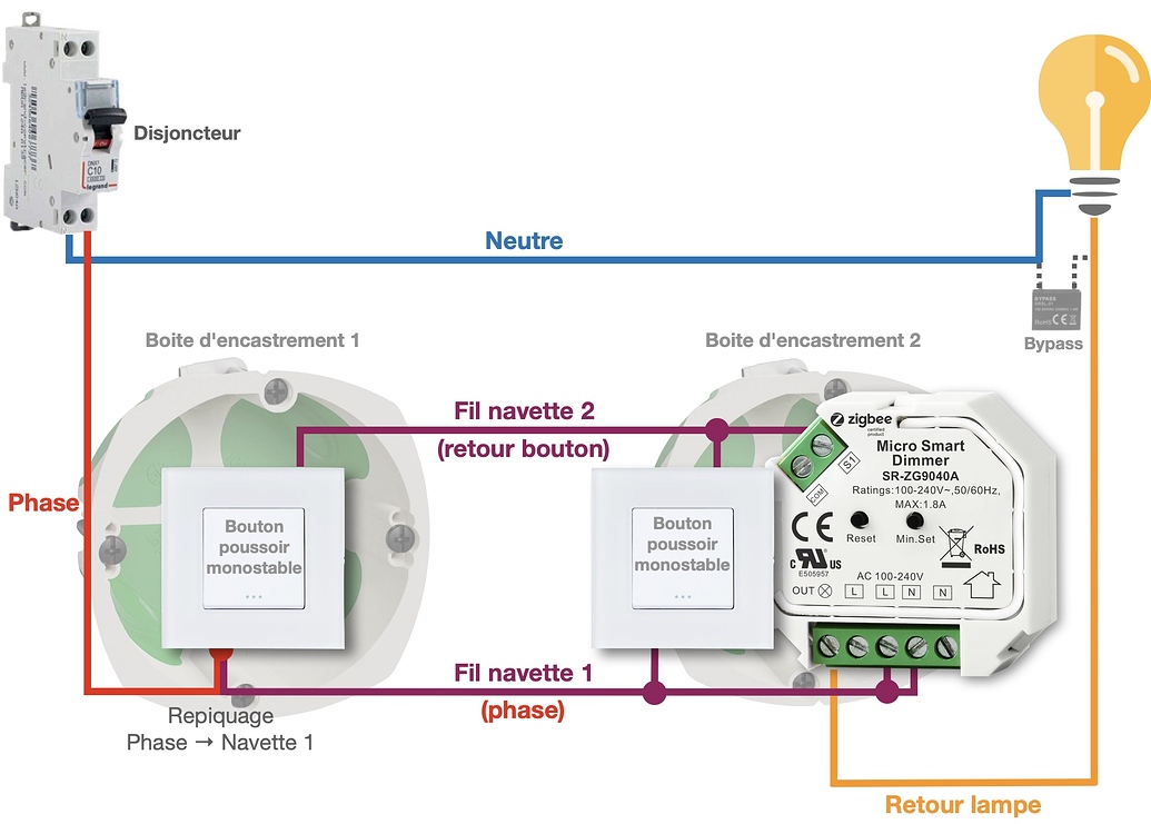

J’ai repris le schéma plus haut du va et vient. Voici ce que ça donne chez moi :
Donc ton branchement sur ton module est correct si ça fonctionne.
Montre le branchement sur le bouton poussoir.

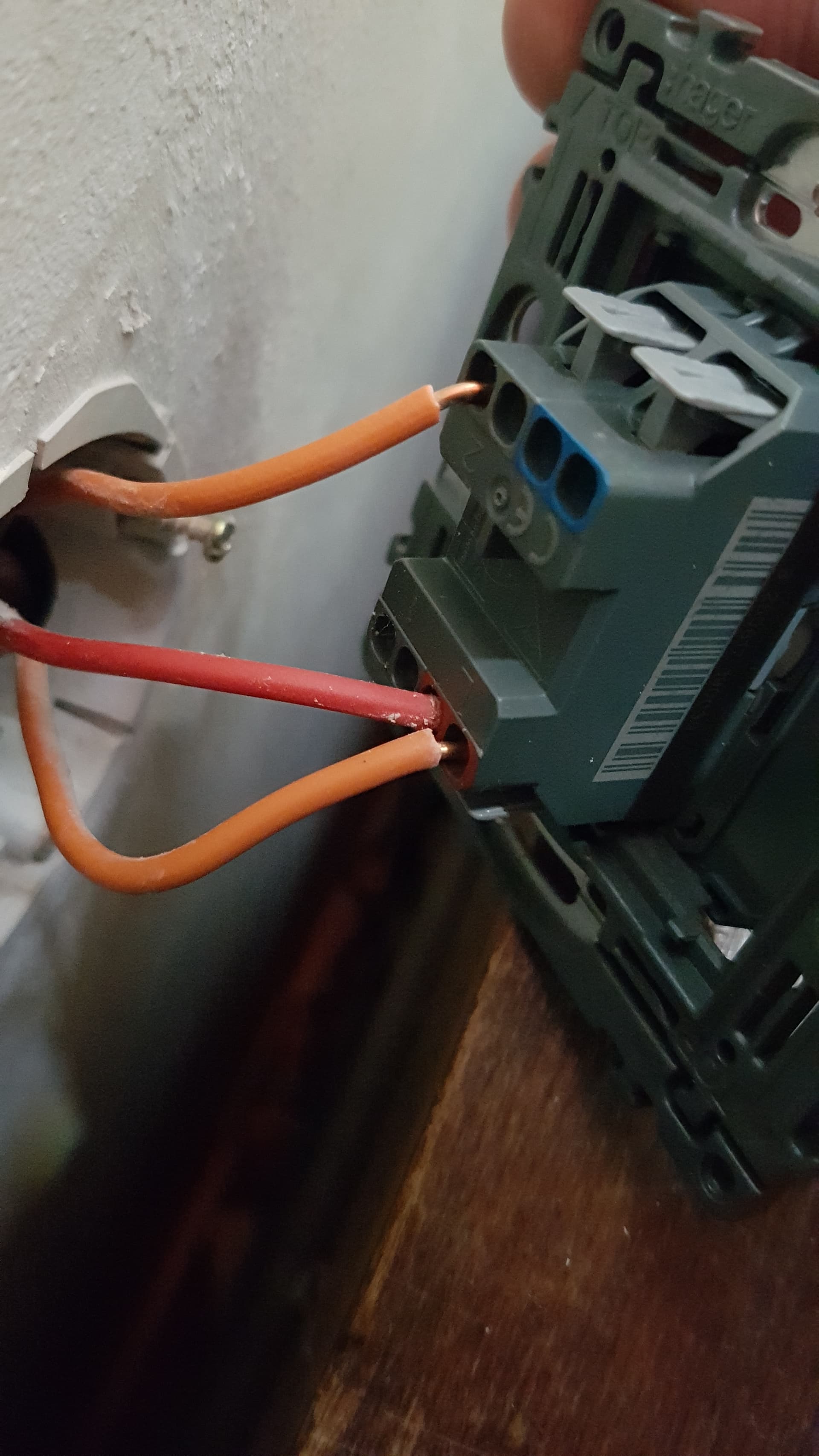

Poussoir avec le retour lampe
Et l autre avec la phase et la navette modifiée pour alimenter l autre interrupteur.
La tuto est là

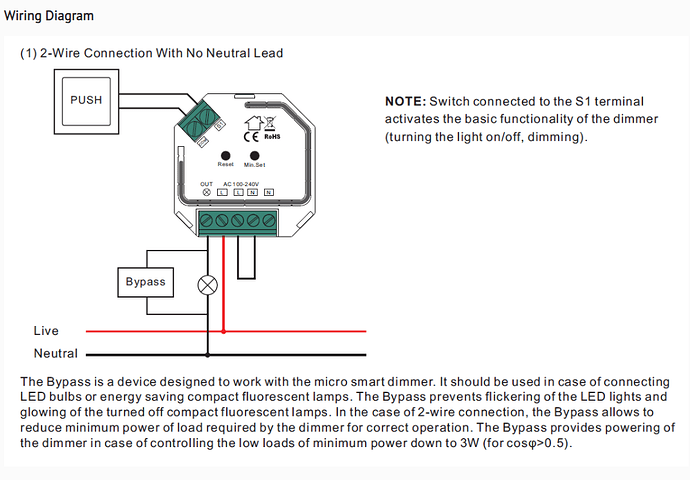

Peut être il faut que je suive l’install avec le poussoir sur S1 et COM ?
EDIT : le manuel utilisateur
Et un schéma
Non, l’installe du module est bonne vu que ça fonctionne. :upside_down_face:

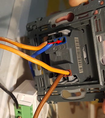

Parcontre essaie ça sur tes interupteurs:
Déplace les fils sur C et E:
Sur l’emplacement du neutre alors ?
Même comportement, ça marche sur Zigbee2MQTT, rien avec les interrupteurs.
Bonjour, ce que je ne comprends pas c’est que le schéma du tuto (va et vient) n’est pas sur le PDF Sunricher. Mais je n’arrive pas à comprendre si le cas va et vient est listé dans le PDF.
Je pense que si je branche comme indiqué sur ce schéma je n’aurai qu’un interrupteur actif ?
