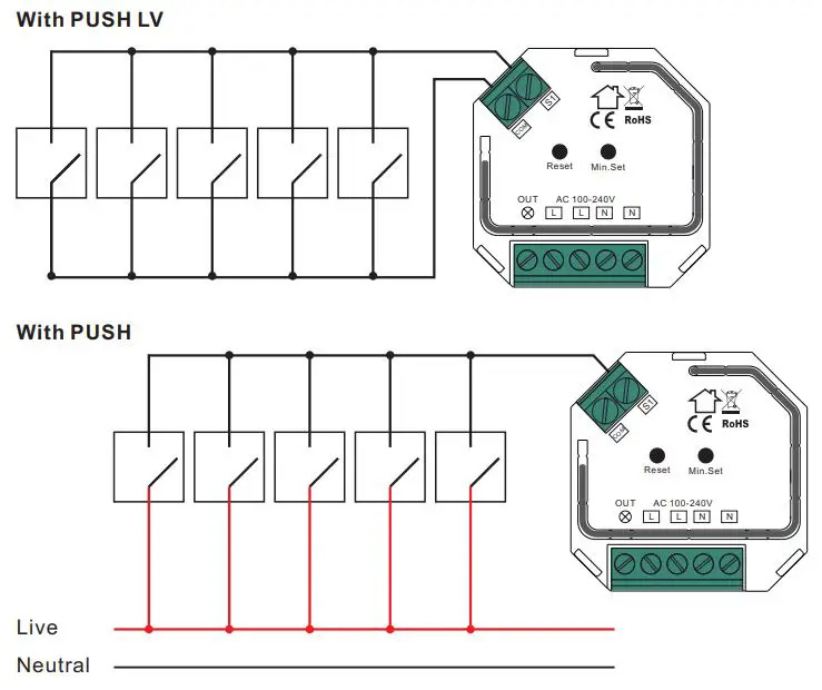

Par contre faire attention certain module ne supporte pas de tension sur leur entrée sous peine de griller celle-ci
Plutôt partir sur ce type de module et mettre des Bp

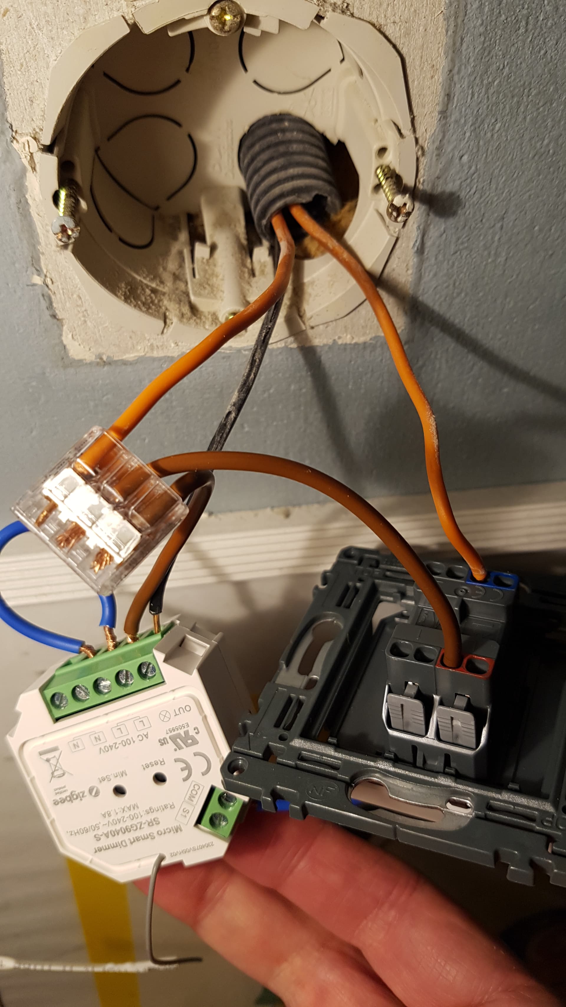

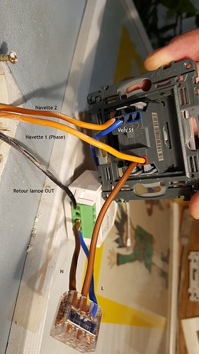

Voilà le branchement, je ne pense pas m être trompé. Pas de on off avec les interrupteurs.
Bon j ai viré le module pour tester les interrupteurs seuls.

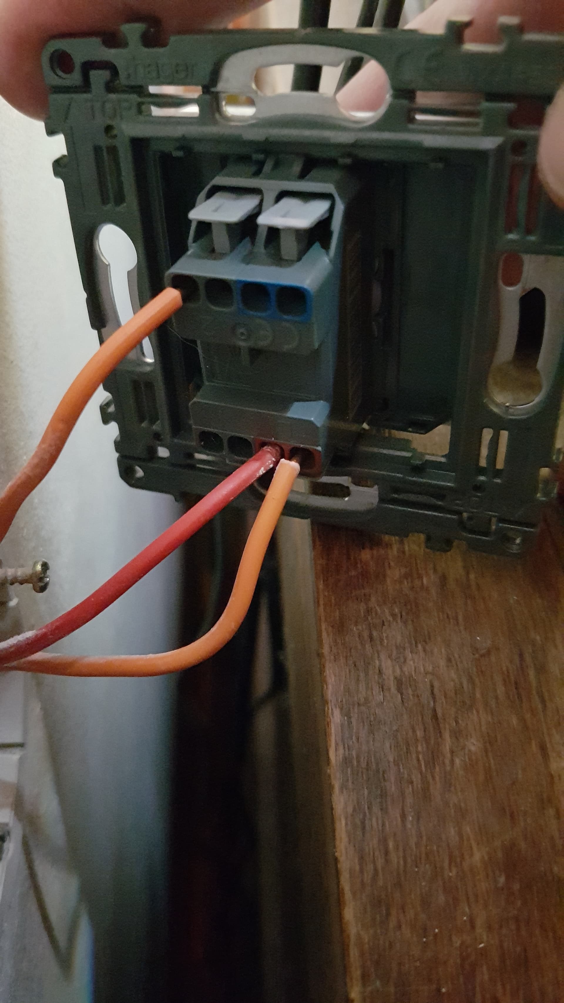

Mon branchement sur le 1er (ou était le module)

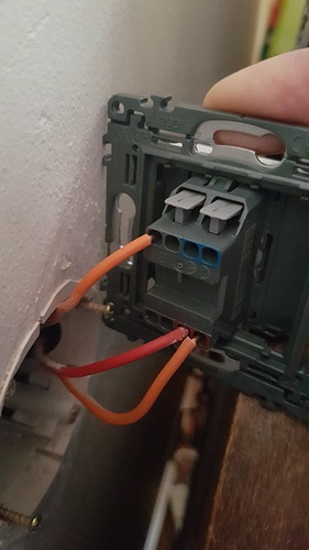

L autre
Lorsque j appuie et laisse appuyer sur le 1er (celui où était le module ) la lampe s allume. Si je lâche elle s eteint. Rien sur l autre interrupteur.
COMME CELA JE DIRAIS MAUVAIS BRANCHEMENT DU FIL NOIR !
Quand tu test comme ça ! sur l’inter ou il y a le départ (noir) vers la lampe !
  • il faut trouver d’abord le fil orange qui vient de celui commun au rouge phase !
Donc tu test le fil noir directement sur un orange, si la lumière s’allume c’est celui qui vient de la phase !
ET là tu peux tester si les deux inter font allumé la lampe !
Tu sauras donc que tes Bp sont fonctionnel !

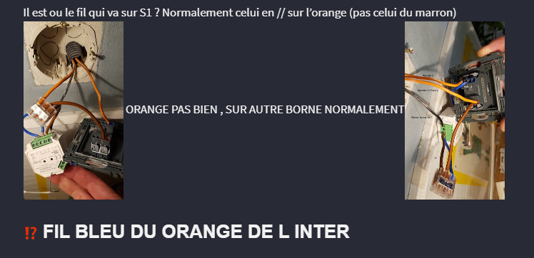

Tu ne m’as pas dit si le test avec branchement sans fil sur S1 était ok en shuntant S1 et com

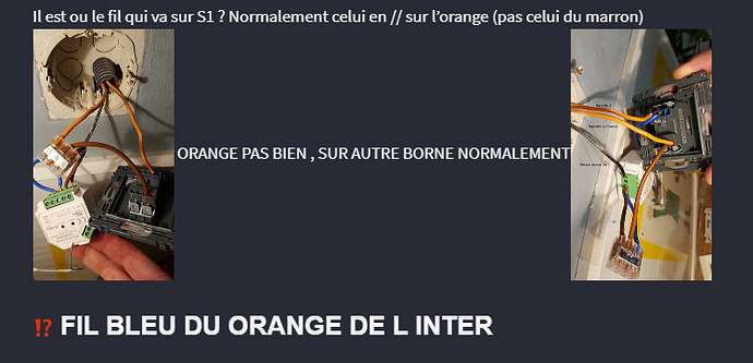

Il est ou le fil qui va sur S1 ? Normalement celui en // sur l’orange (pas celui du marron)
image ORANGE PAS BIEN , SUR AUTRE BORNE NORMALEMENTimage
:interrobang: FIL BLEU DU ORANGE DE L INTER

Le fil orange sur l’inter , était à gauche normalement ! pas à droite !

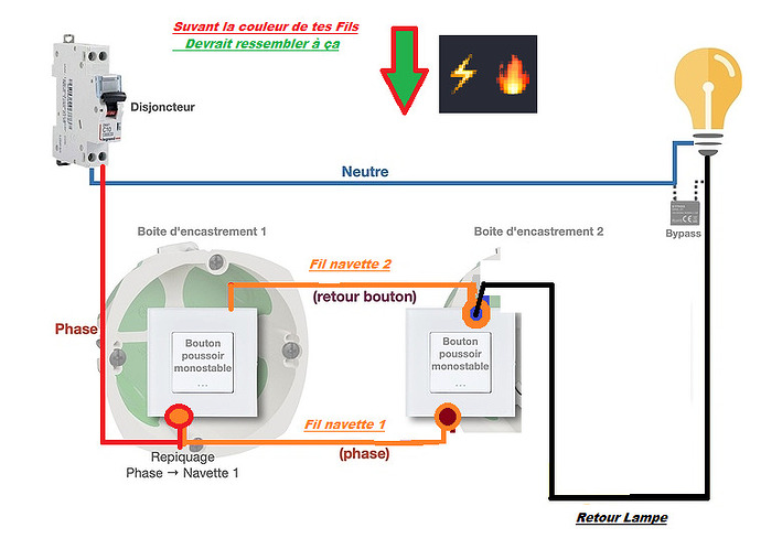

Voici les branchements :

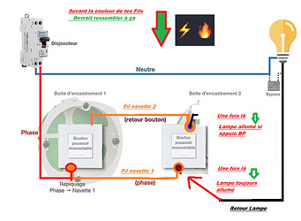

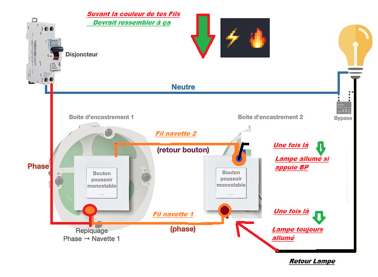

Schéma et câblage fonctionnel pour ce type de module et interrupteur !
Edit: le Disjoncteur est choisi que pour avoir un schéma sans trop de fil qui se croise
