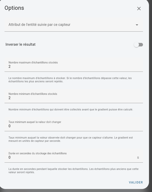

Pour la solution à l’ensemble de ce que je cherchais à faire, en complément du code de la carte que j’ai posté précédemment, je précise que j’ai créé une entité de type « trend » (binary_sensor.trend_temp) sur mon entité sensor.sensor_weather_terrasse_jardin_temperature configurée comme suit afin de connaitre la tendance de la valeur du capteur de température:
Pas certain que les réglages soient optimal, mais ça donne des résultats satisfaisant.

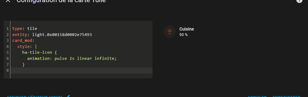

pas réussi a faire autre chose que ca:
type: tile
entity: light.0x00158d0002e75493
card_mod:
  style: |
    ha-tile-icon {
      animation: pulse 2s linear infinite;
tile anime
