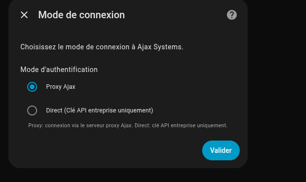

Bonjour, merci pour votre travail acharné. Si vous disposez d’une clé API comme moi, puis-je déjà trouver l’add-on quelque part ?
Bonjour @Helmuteke
tu as une clé ?
Bonjour @foXaCe ,
Je rebondis, juste au cas où, comme @Helmuteke j’ai une clé entreprise Ajax obtenue de longue date, le 28/03/2025 précisément. Ainsi si jamais il y a une perspective de disposer de l’add-on, je suis preneur.
Bonne continuation.
Bonjour, oui j’ai déjà une clé depuis octobre 2023 :slight_smile: . J’ajoute ici une petite capture d’écran comme preuve :wink:

Petit point d’étape : les tests de l’addon ont débuté pour les utilisateurs avec une clé API Entreprise. On progresse bien, même s’il manque encore des devices. Le point bloquant reste le rafraîchissement des états en temps réel, je planche dessus.
En parallèle, des tests sont en cours sur un proxy privé. Prochaine étape : identifier une solution d’hébergement abordable pour le conteneur Docker. On continue !
