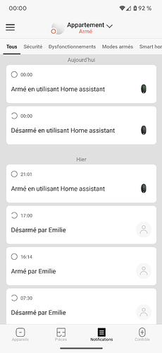

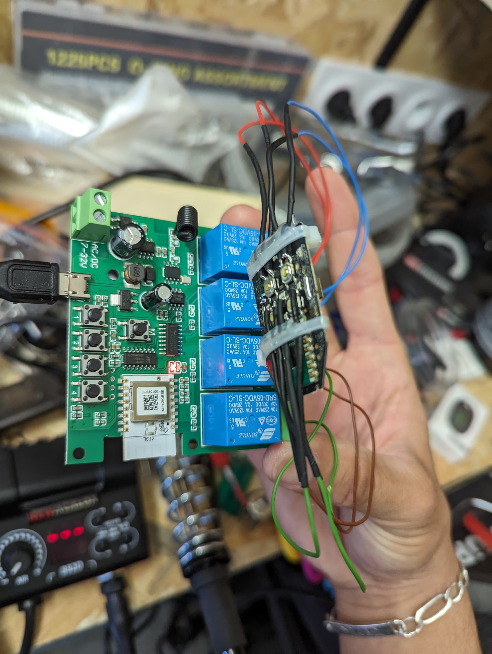

Bonjour à tous, étant moi même installateur de système de sécurité, je cherchais un moyen de connecter entièrement mon système d'alarme Ajax personnel à Home Assistant.
Attention ! Je tient à préciser que la manipulation suivante rend votre système d'alarme plus vulnérable du fait de son intégration à Home Assistant !
Après avoir intégré mes remontés d'état via l'intégration SIA je me suis lancé sur le pilotage de l'alarme via Home Assistant, et pour cela vous aurez besoin de:
Une télécommande Ajax Space-Control
Un module relais Zigbee x4
Un fer à souder

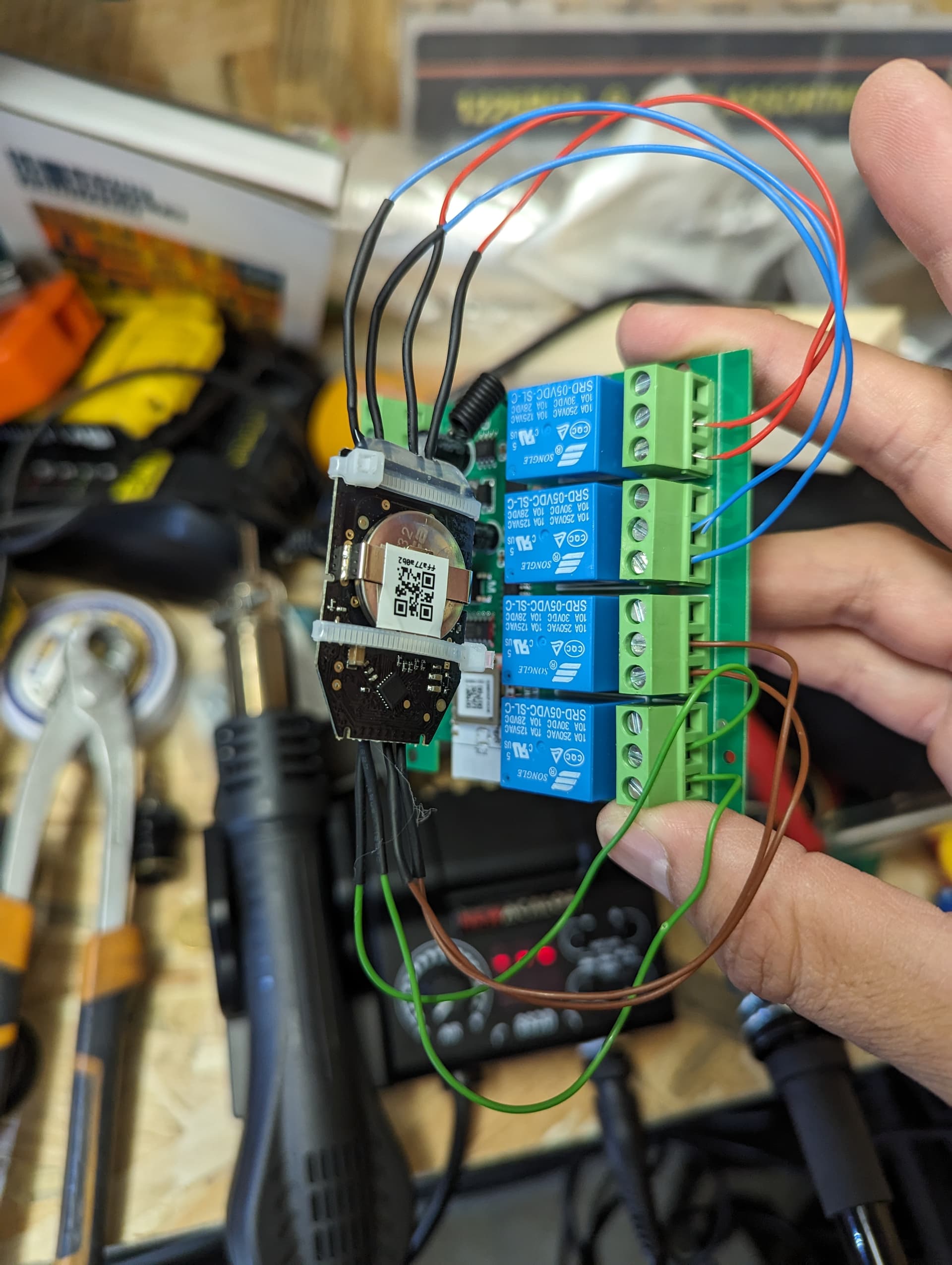

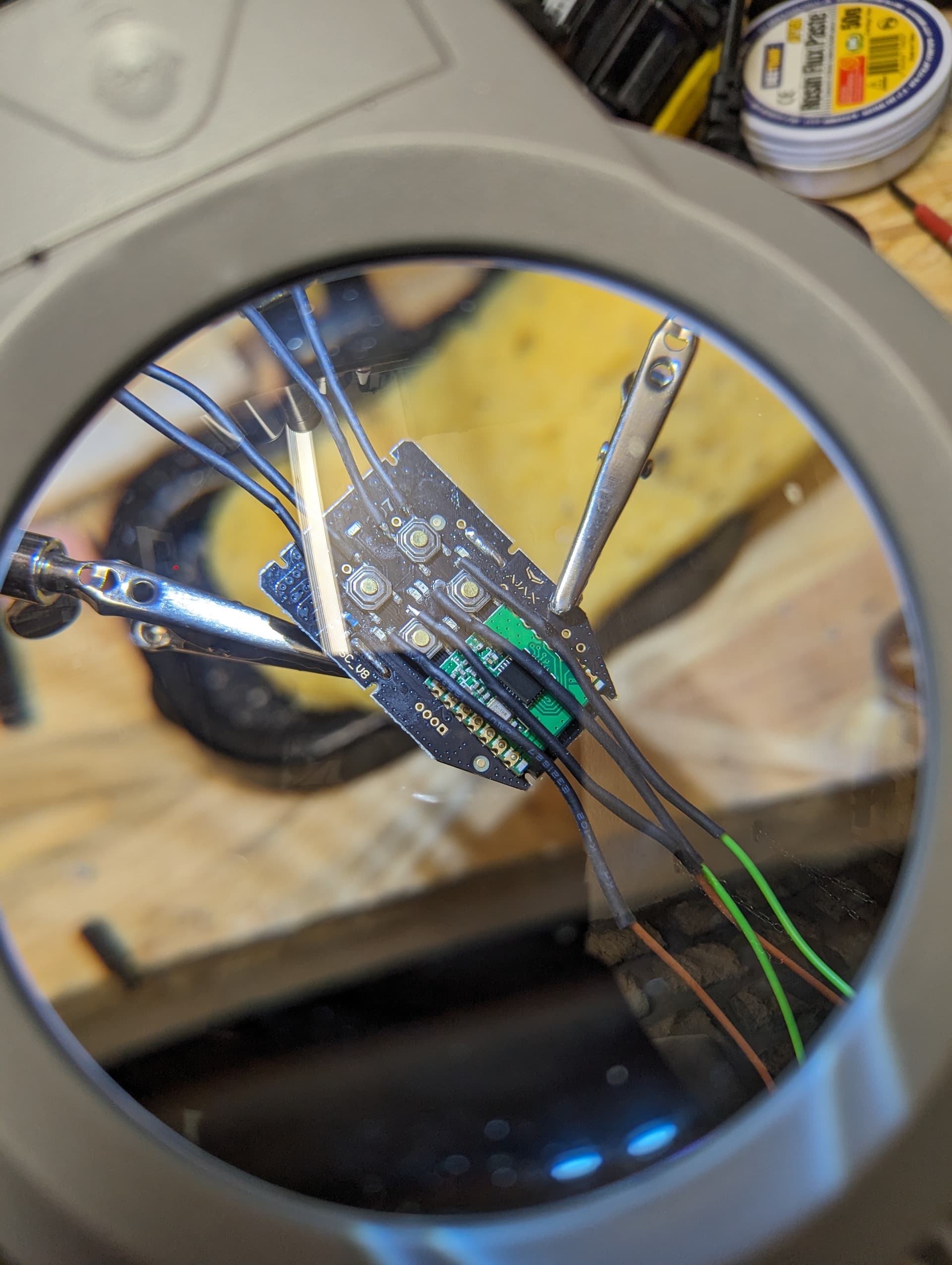

Comme vous l'aurez compris il suffit simplement d'ouvrir une télécommande Ajax, et de souder directement sur la carte 8 fils afin de pouvoir effectuer les commandes classique d'une télécommande, je vous joint ci-dessous les photos:

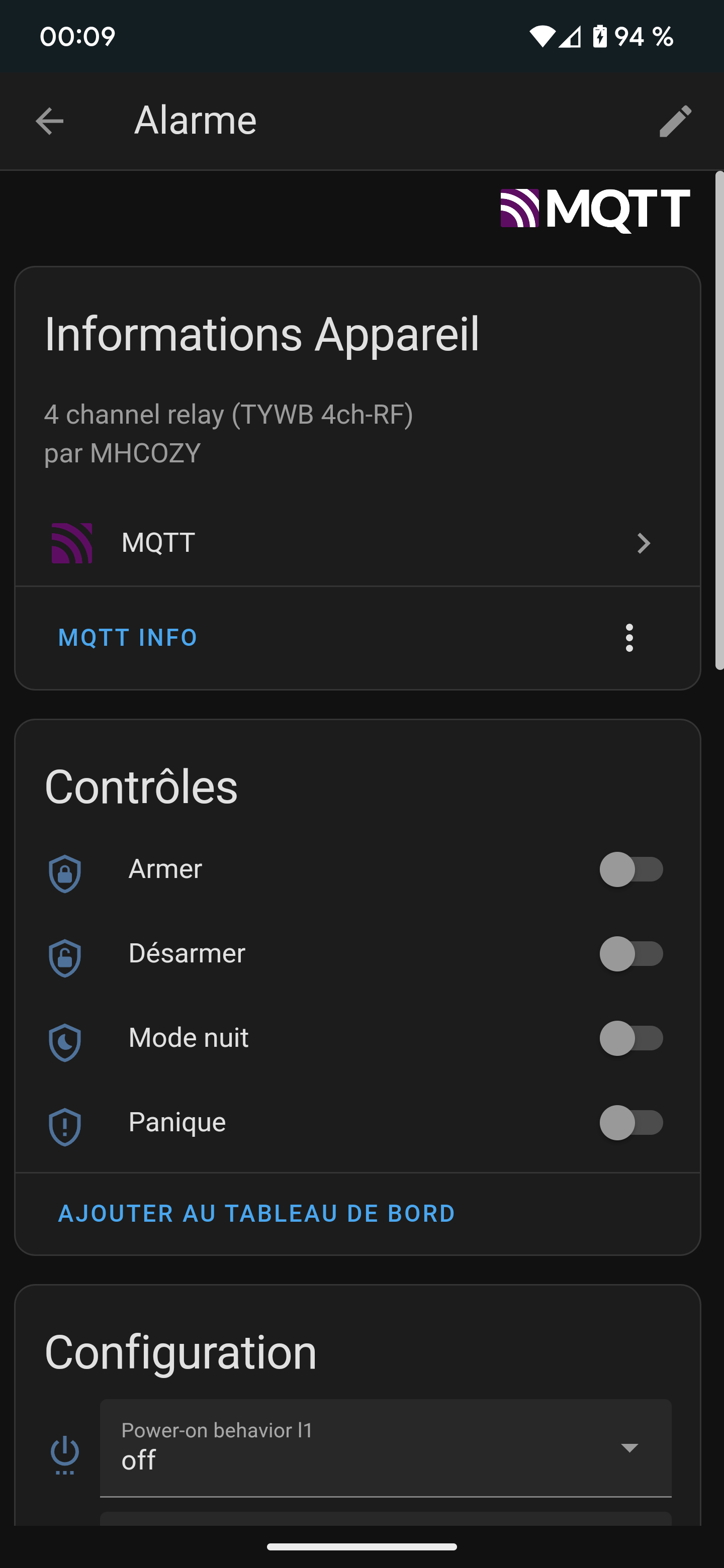

Bonsoir Philippe, les commandes de cette télécommande sont, armer le système en total ou en partiel, le désarmer ainsi que de déclencher la panique faisant sonner immédiatement les sirènes. Le module 4 relais zigbee me permet d’activer indépendamment chacune des touches de la télécommande depuis Home Assistant. A savoir que depuis mon petit tuto, Ajax à ajouter la fonctions Clé aux zones, si vous possédez donc un transmitter Ajax ou même un multitransmitter vous avez la possibilité de brancher directement un ou plusieurs modules Zigbee à ces zones paramétrer en fonction clé sans passer par le bidouillage d’une télécommande.

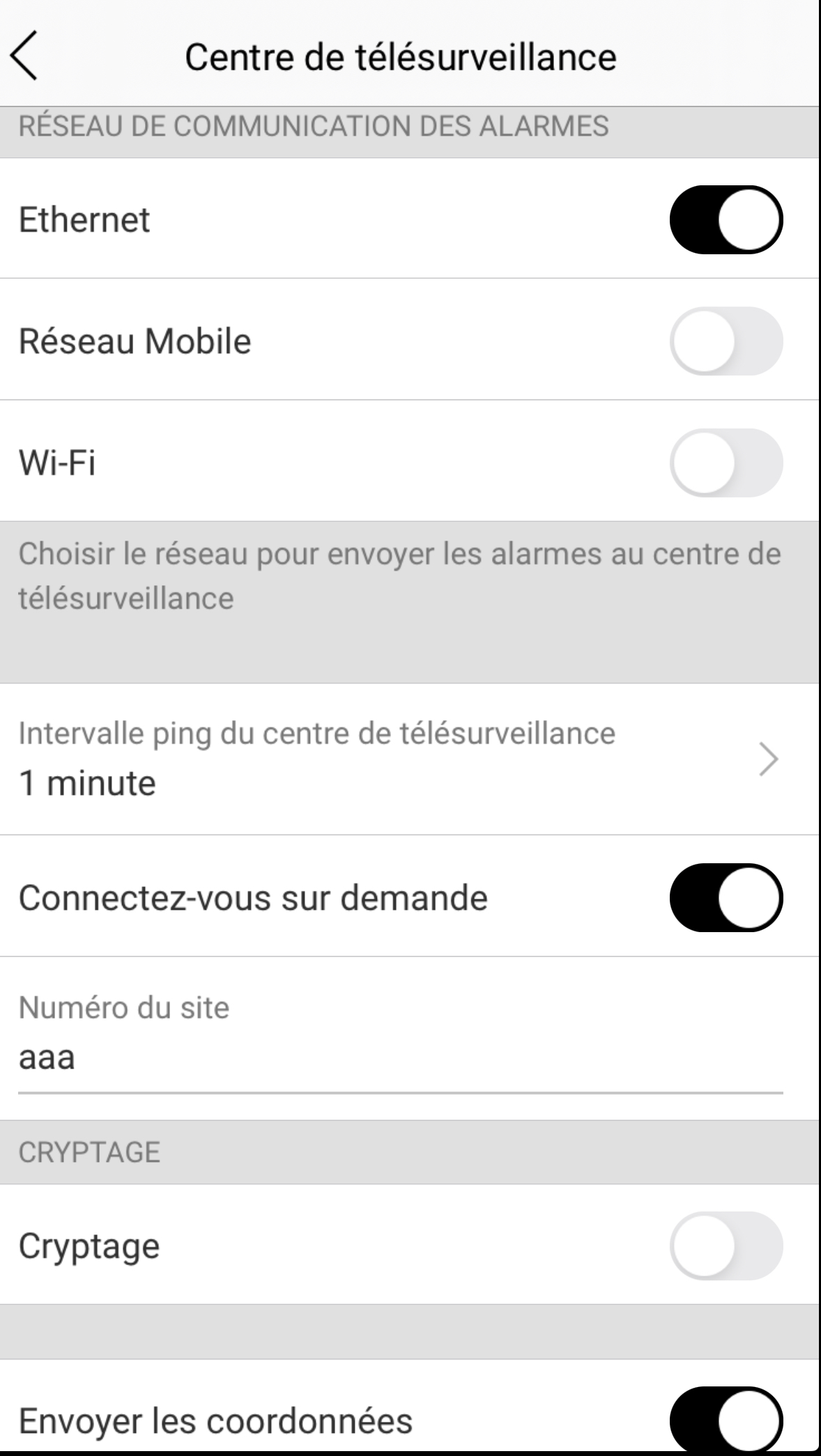

Je t'invite à aller voir les tuto permettant la remonter des infos de l'alarme Ajax via le protocole SIA:
Ce protocole SIA est un protocole utilisé par les centrales pour remonter les informations d'armement, de désarmement, d'alarme, de disfonctionnement... au télésurveilleur normalement. Dans notre cas il remonte directement ces infos sur Home assistant mais il ne permet pas de commander le système, d'où l'intérêt de ce tutoriel.

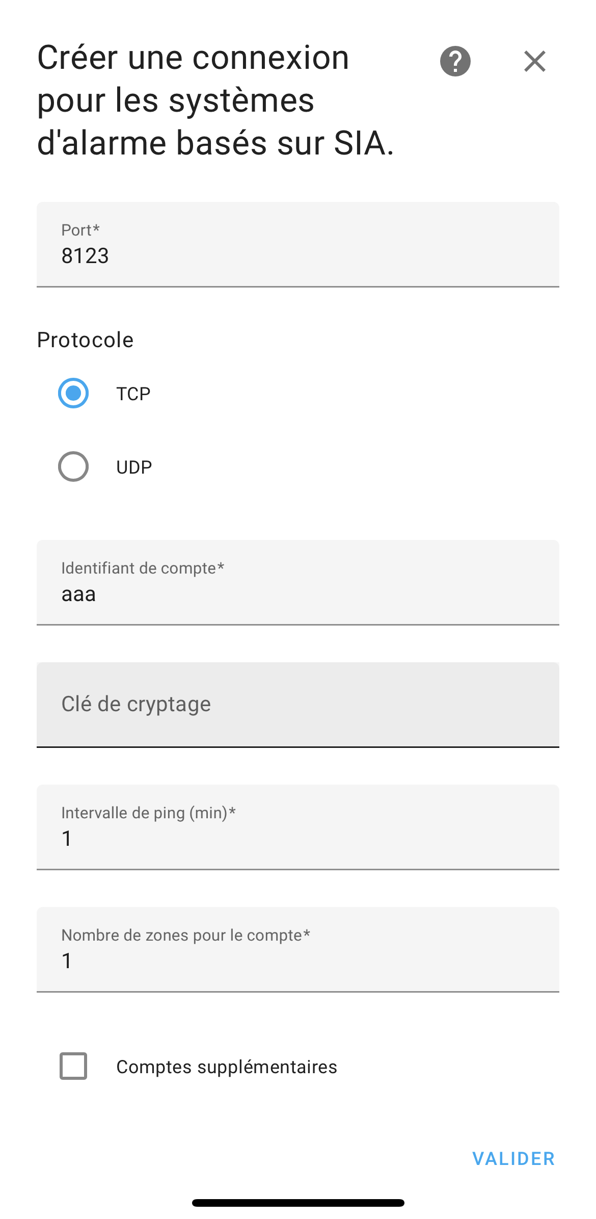

Je viens de configurer le protocole SIA sur le Hub Ajax, et l’ai intégré à Home Assistant.
SIA ne voit que 6 périphériques, alors que j’en ai 23.

J’ai bien compris que le SIA ne permet pas de commander l’alarme, mais votre montage oui, puisque vous simulez l’appui sur les touches de la télécommande.
Qu’est-ce qui pilote tout cela, Zigbee2MQTT ?
Pouvez-vous me donner le lien pour acheter le module relais Zigbee, SVP ?

Ce que je demandais, c’est comment déclencher les relais de la carte relais Zigbee, qui ensuite ferment les contacts de la télécommande Ajax
Avec cette astuce, on peut commander son alarme à distance.

Si on a installé Zigbee2MQTT, comme la carte relais est en Zigbee, elle sera reconnue.
Il suffira de définir des règles.

Utilisation de l’intégration SIA dans HA
Les stauts ne remontent pas et cela semble être le cas depuis de récentes màj de HA.
J’ai fait de multiples tests (ports bien ouverts et testés de bout en bout, mise en place d’un code bidon dans les paramètres côté HA car cela semble désormais nécessaire, etc) mais rien à faire : rien ne remonte.

Avec l’intégration SIA les status de l’alarme remontent bien sur la dernière version de HA.
Et avec Jeedom je récupère les status des ouvrants.
Essaye avec ce tuto:
Je confirme que tout va très bien avec SIA.
