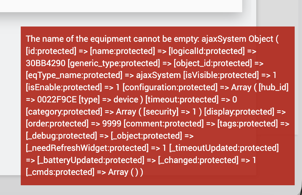

Jusqu’à récemment (ces tout derniers jours), j’ai pu installer Jeedom avec le plugin Ajax et l’ensemble fonctionnait correctement, de manière satisfaisante pour mon installation.
Depuis le 30/12/2025, je rencontre cependant un problème : le plugin Ajax dans Jeedom ne parvient plus à synchroniser l’ensemble des équipements depuis le cloud Ajax. Seuls quelques équipements sont détectés, puis le processus de synchronisation s’arrête et remonte une erreur (voir capture d’écran jointe).
D’où mes questions :
  • Avez-vous actuellement connaissance de problèmes similaires avec Jeedom et le plugin Ajax ?
  • Certains d’entre vous ont-ils réussi à identifier ou corriger ce problème de synchronisation ?
Enfin, existe-t-il une possibilité d’obtenir un accès anticipé au proxy avant la disponibilité de la solution finale ? Je peux tout à fait participer en tant que bêta-testeur si besoin.
Merci à toute la communauté pour le travail considérable réalisé autour de ce plugin, et en particulier pour votre persévérance.
Je vous souhaite à toutes et à tous une excellente année.
Sebastian
Bonsoir
Regarde si en mettant à jour Jeedom en 4.5.2 + mise à jour du plugin ça résout le problème.
Mon fils a eu le cas et en mettant à jour, tout est réglé
