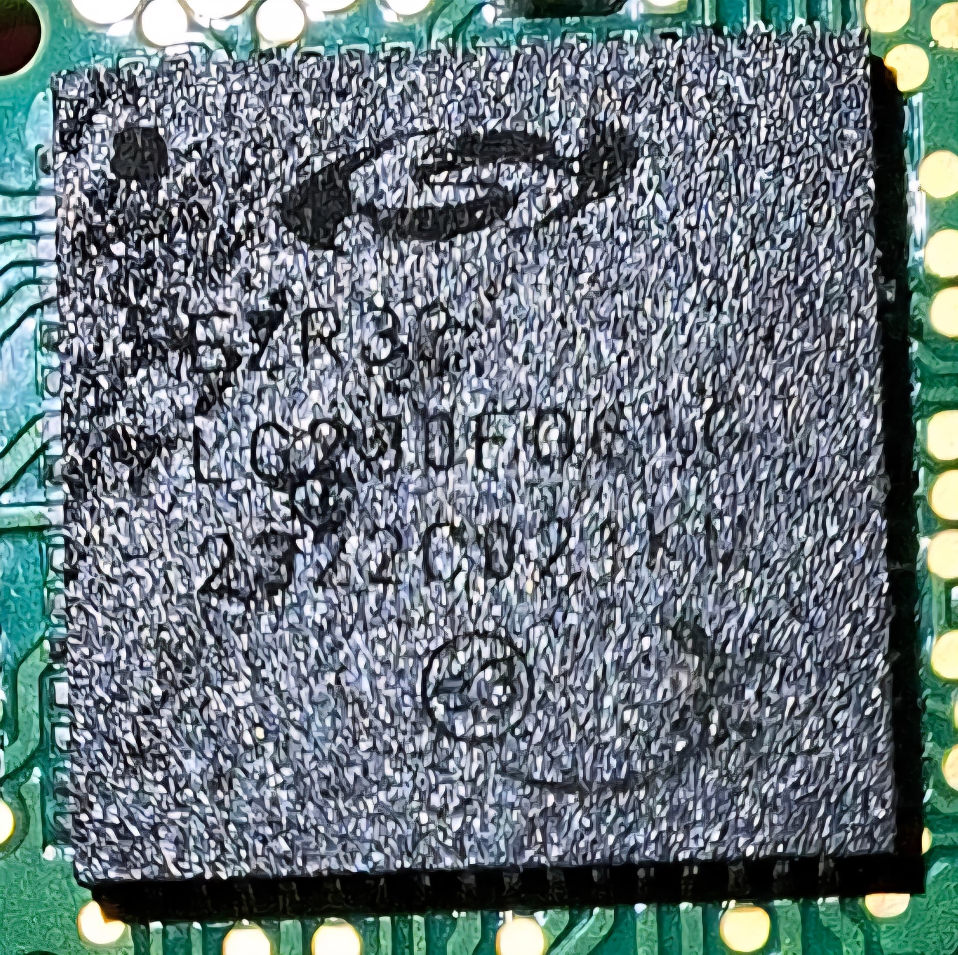

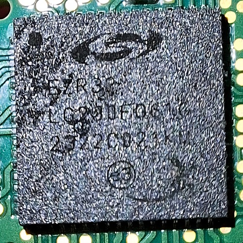

J’ai démonté un capteur ouverture porte.
Voici ce que j’ai pu faire comme photo de la puce principale.
pas très lisible mais si ca peut aider
donc : Silicon Labs EZR32LG, protocole EZRadioPro ou EZRadio selon la doc:
https://www.silabs.com/documents/public/data-sheets/EZR32LG230_DataSheet.pdf
C’est bon signe ?
ou c’est mort ?

bcp de constructeur ce disent compatible avec tous car leur box a la possibilité de communiqué avec d’autre protocole ou juste la possibilité d’avoir un dongle qui rajouterais un protocole .
mais la communication direct avec les capteurs et souvent impossible.

Qiara utilise le protocole propriétaire de Free pour la communication entre les éléments : DomusRF (effectivement en 868Mhz)
