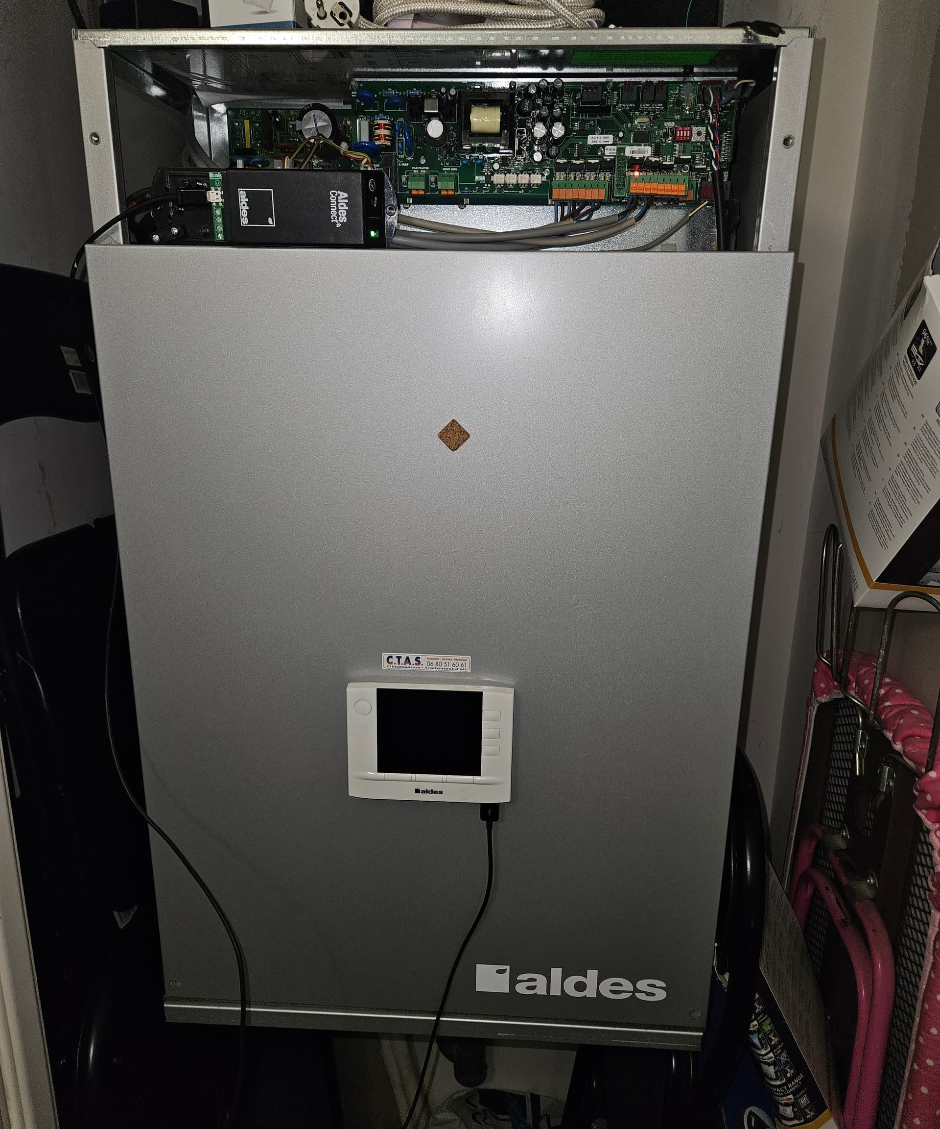

J’ai récemment fait l’acquisition d’un module aldes connect malgré les très mauvais avis à son sujet.
1er probleme que je rencontre, le package n’est pas complet, seul le module est présent, pas de cable usd ni d’aimant comme mentionné dans la notice (sûrement un produit ramener par un client car acheter à leroy merlin) mais celui-ci n’a pas ramener le package au complet :rage:.
Bon jutilise un de mes câbles usd, le module ce connect parfaitement a ma box. Je tente un l’ajout du t.one dans l’apk aldes, 2ème problème mon numero de série t.one ne possède de pas 17 caractères comme demandé dans l’apk. Bon je dit que je n’ai pas accès au n/s et je passe à l’etape suivante. Résultat mon aldes connect clignote vert et mon t.one rajouter dans l’apk reste grisé. Mon t.one est-il compatible?
Je pense ramener le aldes connect à leroy merlin.
Ne possédant pas vos competences en matière de retro ingénierie je pense tenter le coup du derniere espoir avec le aldes connect zh mais celui-ci ce branche seulement sur le bus de ma carte t.one si j’ai bien compris. Pensez-vous que cela pourrais marcher et si oui pouvez vous m’aider à indentifier ce fameux bus.
Merci d’avance pour votre réponse en espérant ne pas avoir été trop broullion dans mes expliquations

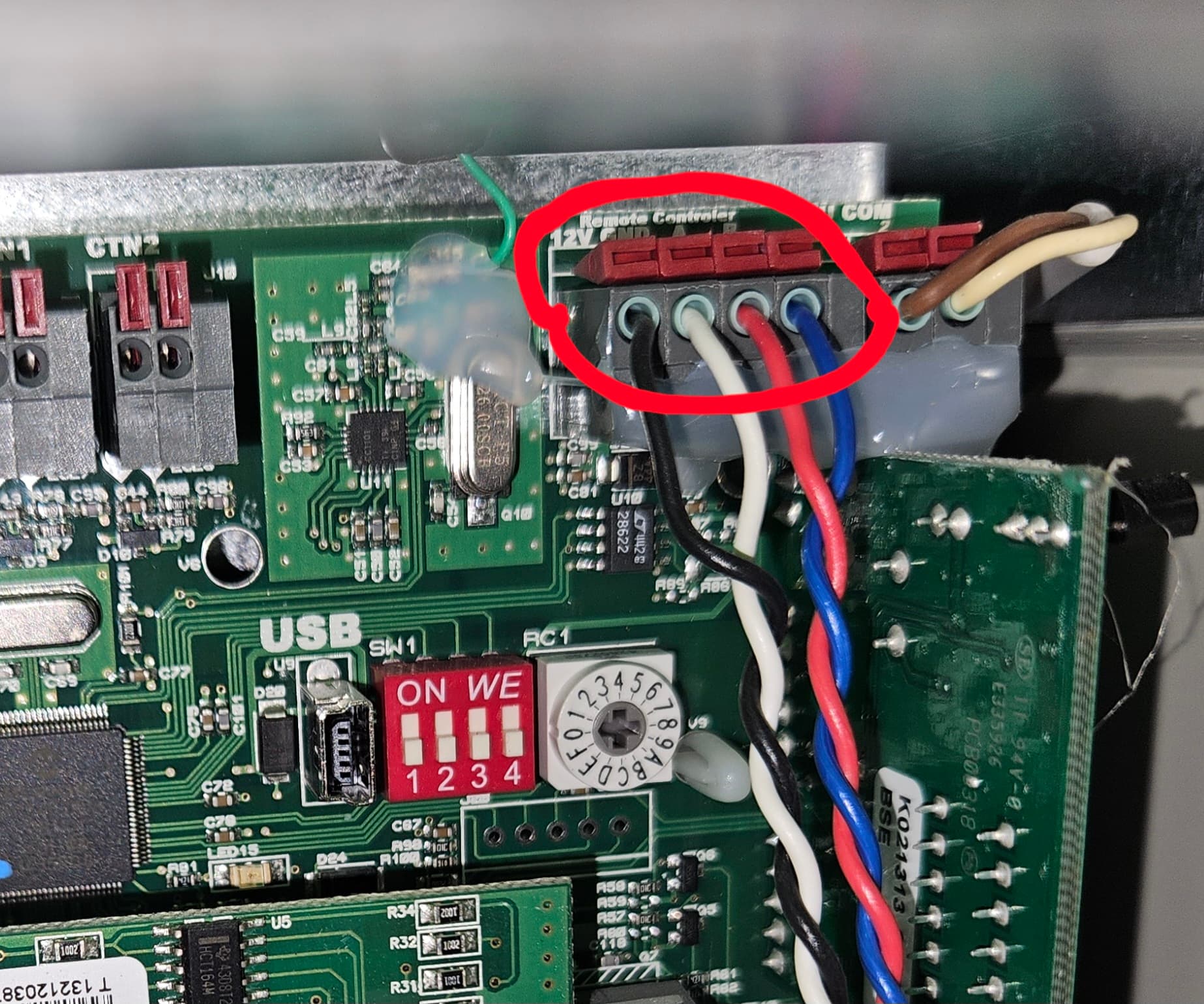

Voiçi sur ma carte t.one ce que je pense etre la fameuse connection bus, mon petit écran de controle est câblé sur c’est meme port. Est-ce bien cela?
Si me lance dans votre astuce du modbus et esp32 pensez vous que c’est à la portée d’une personne qui possède seulement les bases en systèmes électroniques et numerique comme moi. Connaissez-vous des tuto sur le cas aldes modbus et esp? Encore une fois j’ai l’impression que personne a part ici ne ce penche sur le cas aldes pour le domotiser avec ha
Je confirme que tu as un modèle plus ancien donc je ne suis pas sûr que ce soit compatible avec la passerelle que tu as acheté. Sur le forum Jeedom j’avais lu que des gens arrivaient à lire des infos, mais pas à y écrire de mémoire, tu peux essayer de chercher de ce côté. Mais peut-être que le plus simple c’est d’appeler Aldes dans un premier temps.

@djtef Top ça ! Mais si on passait par le connecteur de la télécommande, on est d’accord qu’on ne pourrait plus l’utiliser ?
De la manière dont je m’y connecte aujourd’hui oui, ou alors il faudrait tout décoder pour ne plus en avoir besoin… Autant dire qu’on en est loin.
Sinon je me demandais s’il ne serait pas possible de mettre un esp32 en intermédiaire, qui jouerait leur rôle de client pour le T. One sur une liaison série, et le rôle de serveur sur une autre pour la télécommande.
En gros il lirait les registres du Tone et les rendrait dispo pour la télécommande car j’ai vu dans esphome qu’on pouvait implémenter les deux côtés du modbus.
Compliqué. Tu as essayé de lancer ton script sur le port Modbus vert je suppose ?
Non j’ai pas lancé, j’avais déjà scanné manuellement et j’avais vu qu’il n’y avait rien donc j’ai pas insisté.
