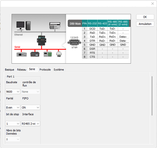

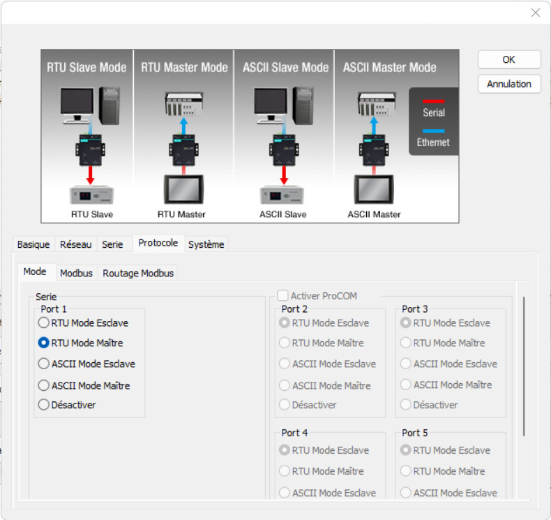

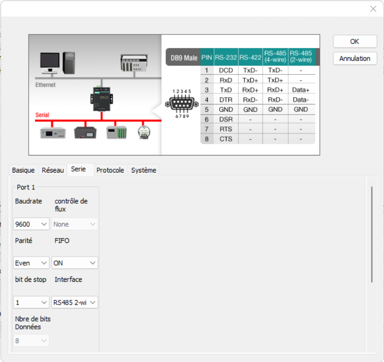

J'ai commandé un Moxa MB3180 que j'ai reçu cette semaine.
Je vais aller la tester sur place et vous redirais car "MGate Manager" permet pas mal de fin paramétrage, comme l'activation du FIFO, le mode RTU etc, du basique mais présent dans la conf'
Tu peux dans mgate manager voir les trames modbus passer (log/monitor). Tu laisses la fenêtre ouverte et à côté tu fais des test avec modbusdoctor/master., ce que tu préfères.
Comme ça tu vois le sens de requêtes et si ça répond.

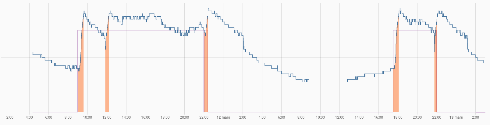

Si ça marche, ce qui va être monstrueux par rapport à la box AldesConnect, en plus du local, de la fiabilité, de la performance, du prix, c'est le registre 0x0064 qui dit normalement ce que le T.One est réellement en train de faire. On a pas cette info par la box, donc on ne sait pas quand ça chauffe réellement, quand ça refroidit réellement...
Quand c'est pris en charge ça donne ça (ex de mon autre PAC avec Airzone):
Les surfaces en orange c'est quand ça chauffe réellement par exemple.
