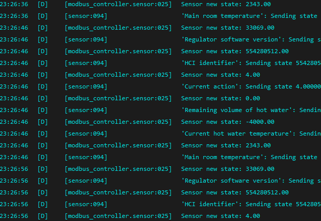

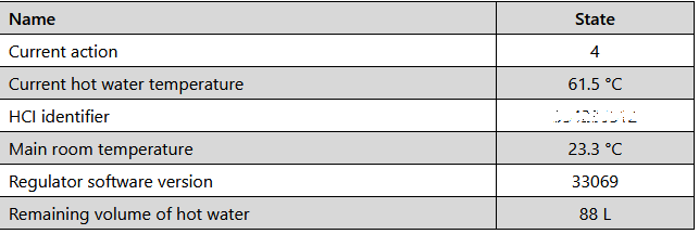

Je crois que j’étais parti de ton yaml la dernière fois, tu vas le reconnaitre j’ai rien modifié encore aujourd’hui :

Bon en tous cas c’est trop cool, je suis trop content là !
Moi aussi je suis super content, depuis le temps que je réfléchis à comment faire, en fait c’était vraiment pas compliqué, c’est fou que personne ne l’ait fait avant nous.

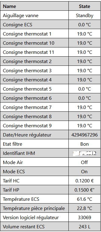

J’ai mis à jour la config esphome avec tous les registres, en lecture uniquement pour le moment.
J’ai pas encore décodé le format de la date et de l’heure, j’ai laissé en brut :

Ce qui donne chez moi :
Cool ! Moi j’arrive toujours pas… J’ai les 2 leds TX et RX qui clignotent plus ou moins en même temps, toi aussi ? J’ai essayé d’alimenter l’ESP par un transfo 5V au lieu de la prise USB sur le T-One, pour éviter le trafic USB. La flemme de souder un ESP32 mais va falloir…
Oui j’ai les LED qui clignotent en même temps depuis que ça marche, chaque 5s comme ce que j’ai paramétré. Bizarre que ça fonctionne pas, t’as pas inversé Rx et Tx ? Moi il m’a fallu mettre Tx sur Tx et Rx sur Rx.
