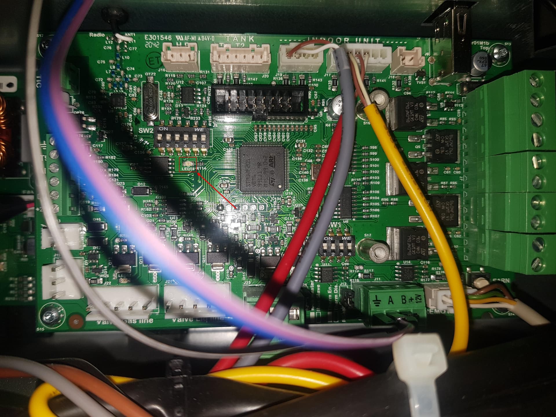

J’ai les LEDs de mes 3 thermostats qui sont en vert fixe, mais la LED 1S (ou 18) qui clignote en rouge au milieu. Vous avez ça aussi ? Sur la doc de la carte-mère (pas la version que j’ai), la 18 est Ibus.
Autre question @djtef : quand tu lis sur le Modbus vert, tu as le panneau branché ou pas ?

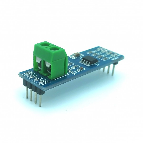

Il est possible que le module RS485/TTL soit défaillant, ainsi que celui de @djtef . J’ai lu que des types en ont commandé pas mal avant d’en avoir un qui marche.
Pour ma part je n’ai aucune résistance de branché et je n’ai rien débrancher/brancher en plus/moins (donc pas de résistance, panneau toujours fonctionnel, etc.)

J’ai une led rouge qui clignote en permanence au centre oui.

Ok merci. J’ai la LED tx qui clignote mais jamais la rx, comme tu avais. Pour ESPHome il n’y a pas encore de climate template ni modbus, dans un 1er temps ça pourra être des input standard.

J’ai testé avec un esp32, pareil que @guix77 je ne reçois rien.
Soit nous avons deux cartes RS485/TTL foireuses, soit on a mal configuré le modbus…

J’ai branché l’ESP avec le convertisseur TTL/RS485 à mon convertisseur RS485/USB qui a aussi des led.
On voit bien le TX du TTL/RS485 s’allumer, mais pas le RX du RS485/USB.
Lorsque j’envoie avec le PC, on voit bien la LED TX du RS4585/USB ET RX du TTL/RS485.
Je soupçonne alors un problème de tension.
J’ai branché le TTL/RS485 en 5V et là j’ai bien la led RX du RS485/USB qui s’allume !
J’ai tenté que 5s car je sais pas si c’est bon pour l’ESP d’envoyer du TTL en 3.3V et d’alimenter le convertisseur en 5V…
